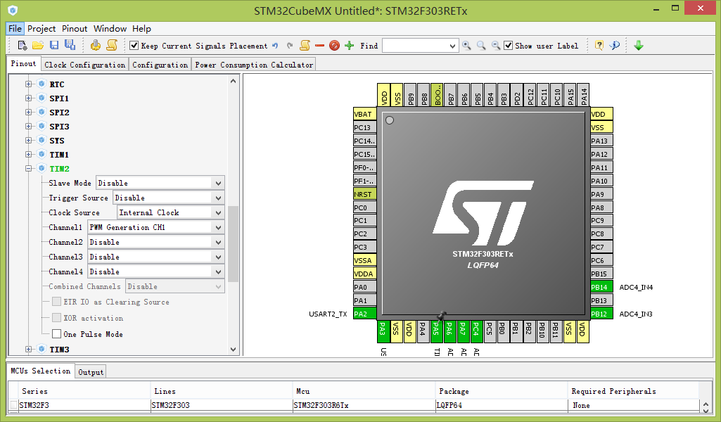

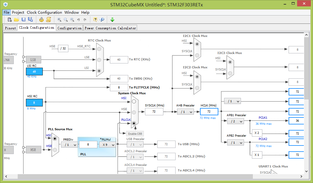

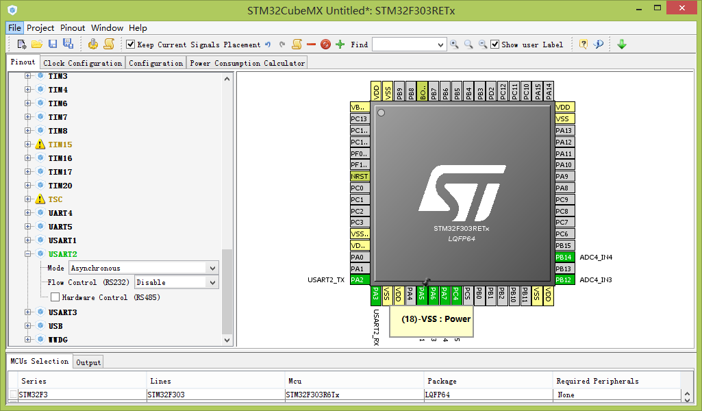

1.先配置NUCLEO-STM32F303RET 内部时钟为72MHz。

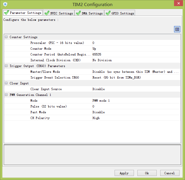

2.配置PA5端口 定时器TIM2 第一个输出通道 设置频率为1kz左右。

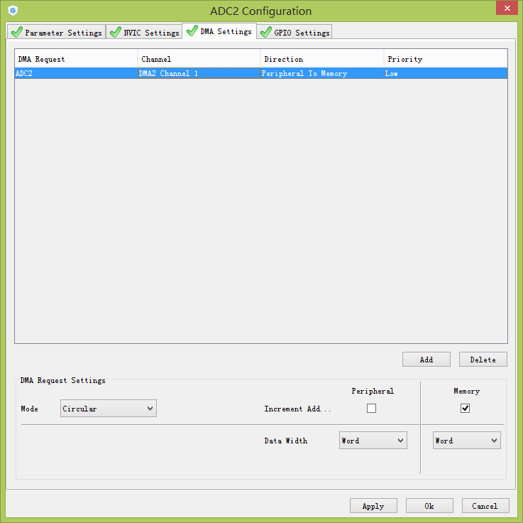

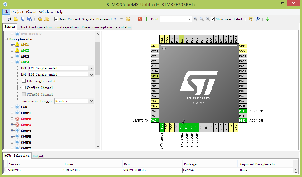

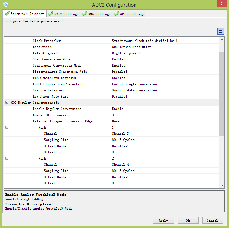

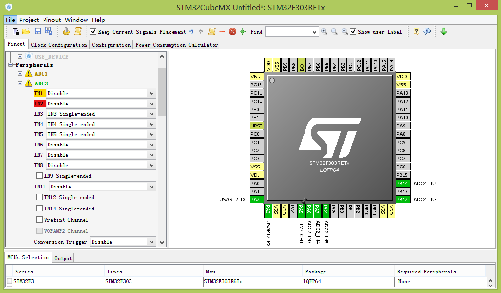

3.配置ADC2 IN3-IN4-IN5 ADC工作频率为系统时钟/4,使用DMA连续传输(32位WORD),具体的配置就不再介绍了。
4.配置ADC4 IN3-IN4 ADC工作频率为系统时钟/4,使用DMA连续传输(32位WORD)。

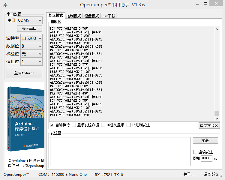

5.串口(设置波特率:115200,接串口软件设置好同样的波特率就可以。)使用了重映射Printf输出数据和信息。。

TIM2的配置1
TIM2的配置1

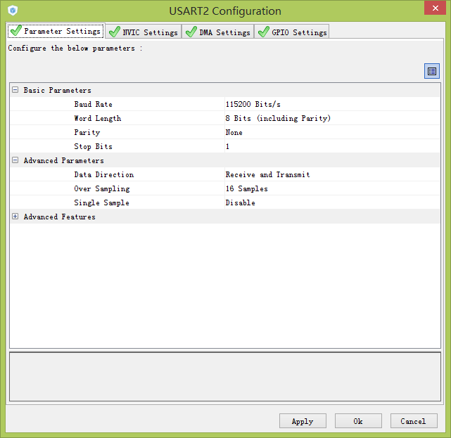

串口2的配置1
串口2的配置1
ADC2的配置1
ADC2的配置1
ADC4的配置1
ADC4的配置1
单片机使用内部时钟设置72MHz
单片机使用内部时钟设置72MHz

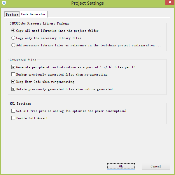

CubeMx输出设置
CubeMx输出设置
TIM2的配置2
TIM2的配置2
ADC2的配置2
ADC2的配置2
ADC2-DMA的配置
ADC2-DMA的配置
串口2的配置2
串口2的配置2
输出的结果
输出的结果
