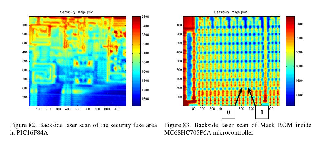

Mandelbrot_Set 回答时间:2015-7-13 10:07:31
安 发表于 2015-7-13 09:00
14楼说的对,所有的FLASH保护都是防止读取和写入。但是可以先擦除,再进行写入。同时,不影响程序自己控制F ...
即使FLASH保护,应该也还是可以读到的.
比如...
(图片比较旧了...)
废鱼 回答时间:2015-7-13 10:32:20
这样读取就没办法了。我们说的不能读取是说通过仿真器、ISP等工具。

yvonn 回答时间:2015-7-13 21:59:51
比如...
(图片比较旧了...)
嗯,这种方式破解也是蛮狠的,不过,我更倾向于直接代码加密。
