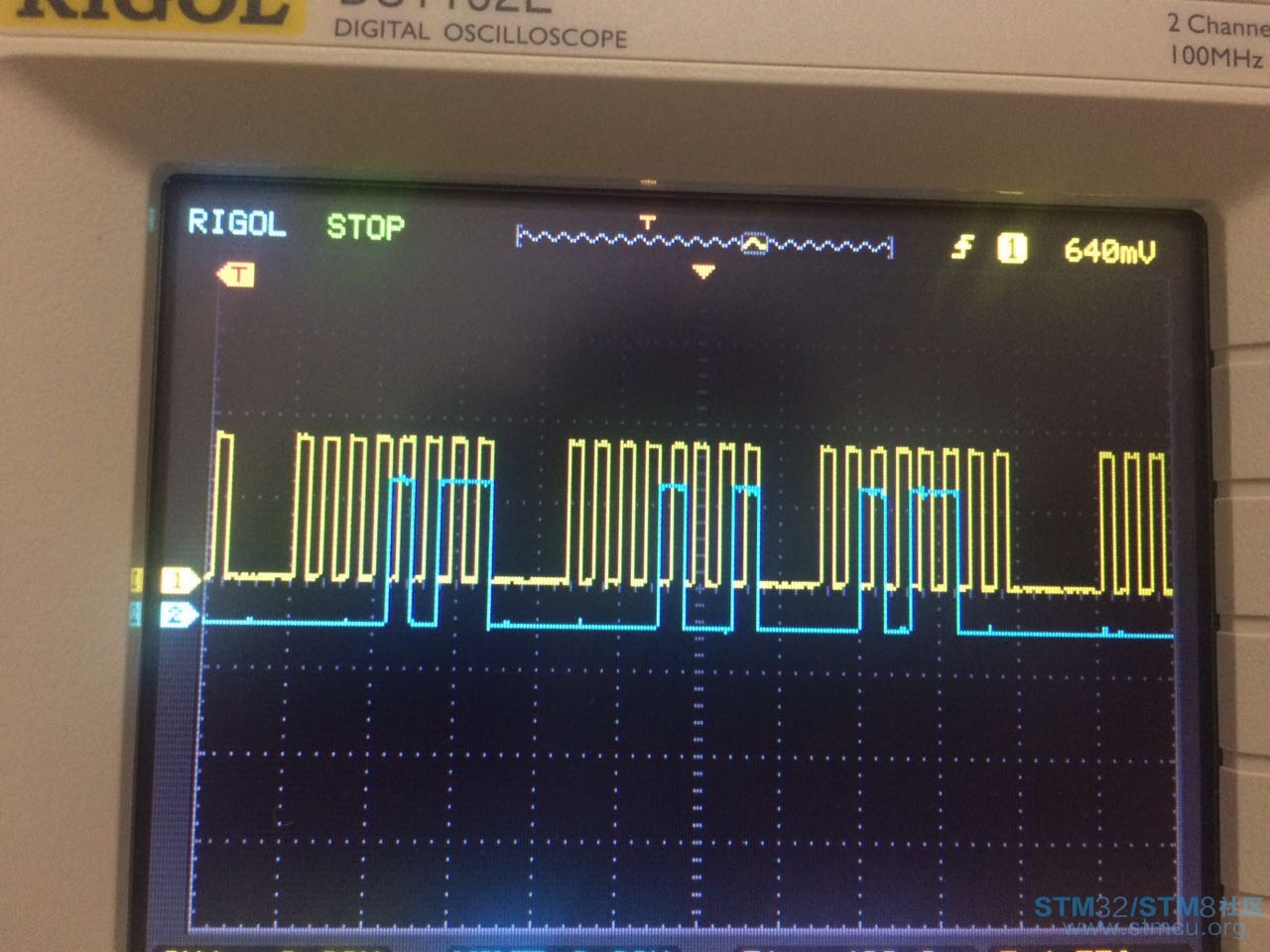

我也遇到了同样的问题,难道是共性?使用的L476,CUBE生成的工程,在MISO端口已经用示波器得到了数据,但是HAL_SPI_TransmitReceive接到的数据全是0.(黄色为CLK,蓝色为MISO)

这个接收位置的定义指的是什么?看示波器图片上,MISO是有波形的,且CLK的第一、二边沿都有1信号存在,所以即使CLK的相位不正确的话,也应该有1的存在,不会一直是0呀?
