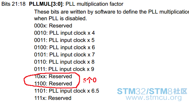

今天也遇到这个问题了,72M时钟按36M计算导致串口波特率设置出错。其实问题在于aPLLMULFactorTable的表定义问题。
原始的表为const uint8_t aPLLMULFactorTable[12] = {0, 0, 4,  5,  6,  7,  8,  9, 0, 0, 0, 13};
但PLLMUL6.5的值为1101,应该对应表的aPLLMULFactorTable[13] 元素,但原始表少了2个元素,导致比较的时候溢出出错。这应该是开发人员的疏忽,spec上的从pllmul9到pllmul6.5之间应该有5个保留位,而不是3个,见下图
PLL multiplication fator
所以表应该定义为
const uint8_t aPLLMULFactorTable[14] = {0, 0, 4,  5,  6,  7,  8,  9, 0, 0, 0, 0, 0, 13};
