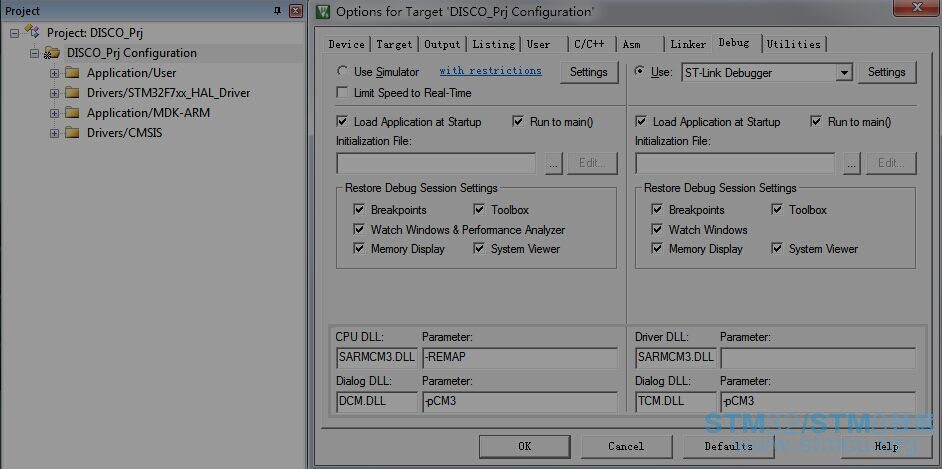

[BUG反馈]CubeMX输出的F7的工程参数不正确。
Tension
提问时间:2015-8-17 10:14 /
1、Target栏晶振参数未匹配Cube设置值
2、Debug栏使用的M3的参数
3

没有啦,其实工程配置是简单的XML格式,如我刚用Cube建的工程:
<DllOpt>
<SimDllName>SARMCM3.DLL</SimDllName>
<SimDllArguments>-REMAP</SimDllArguments>
<SimDlgDllName>DCM.DLL</SimDlgDllName>
<SimDlgDllArguments>-pCM3</SimDlgDllArguments>
<TargetDllName>SARMCM3.DLL</TargetDllName>
<TargetDllArguments />
<TargetDlgDllName>TCM.DLL</TargetDlgDllName>
<TargetDlgDllArguments>-pCM3</TargetDlgDllArguments>
</DllOpt>
