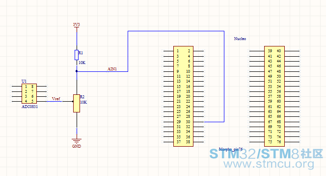

759611 回答时间:2015-9-11 10:55:29
enjoyfreescal 发表于 2015-9-11 10:07
微弱信号还是最好滤波完放大,然后进入ADC采集的,要不然干扰也大的。。。 ...
嗯多谢大神指点,看来只有如此了,另外我有一个想法,手里现在有片8位的AD0831,我想可不可以这样我用1个10K电阻和一个10K的精密变阻器,对3.3V进行分压,使得变阻器vref端分得电压25mv左右,然后用vref作为0831的参考电压,进行AD转换,数据再传给nucleo,怎么样?原理图如下:
心中月古 回答时间:2015-9-11 13:37:40
759611 发表于 2015-9-11 10:55
嗯多谢大神指点,看来只有如此了,另外我有一个想法,手里现在有片8位的AD0831,我想可不可以这样我用1个1 ...
自己玩玩是可以的。
