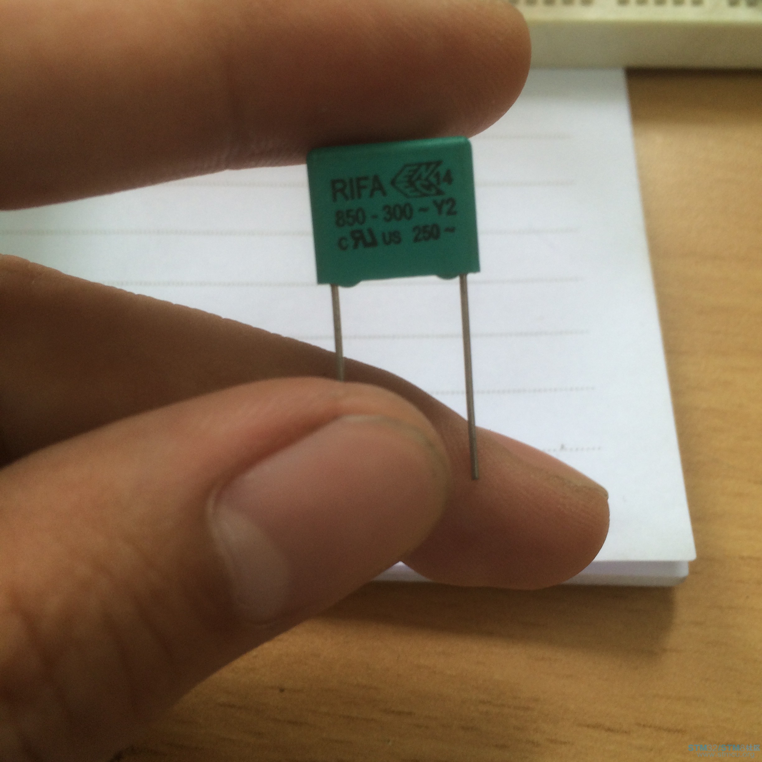

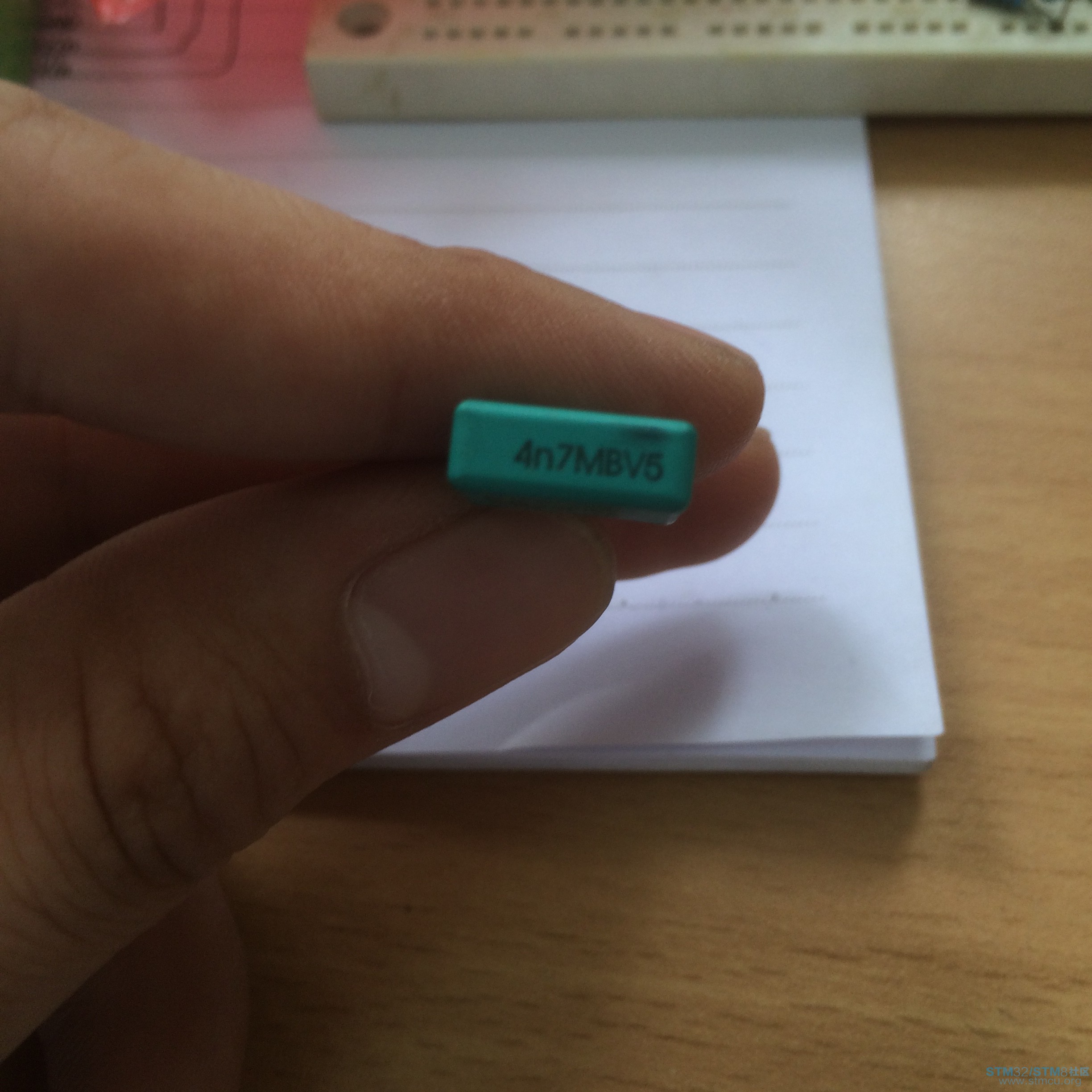

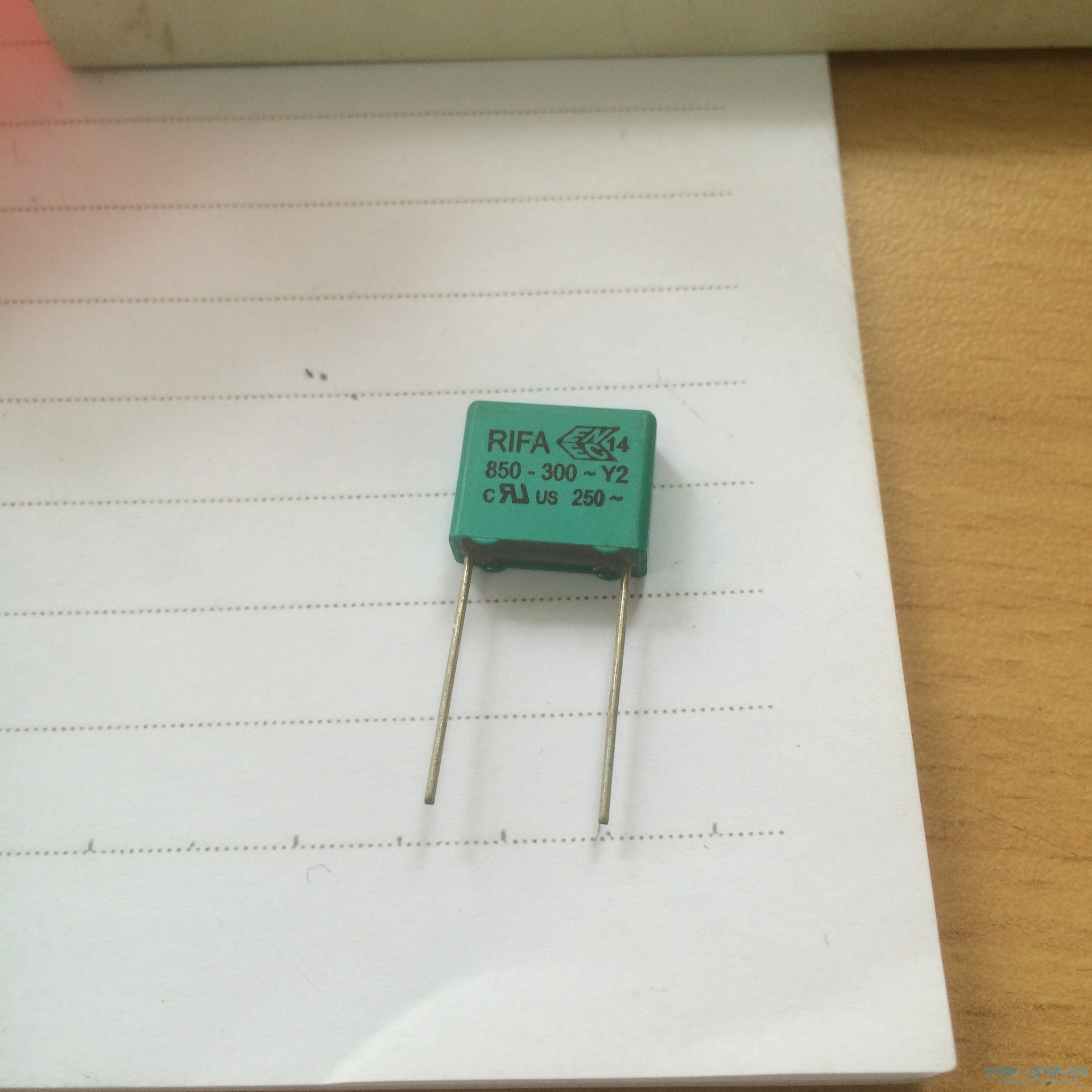

有没有人认识这是什么元件?
星辰一方 提问时间:2015-9-12 11:46 /
两只脚,长宽约10mm,厚3mm左右,不知道干嘛用的,
大家来看看有人认识不?

zhuoyemp4 回答时间:2015-9-15 09:09:37
星辰一方 发表于 2015-9-12 16:01
从来没见过这玩意,这是什么上面用的啊大神?nf这么小
需要接入市电的用电设备,尤其是开关电源或采用开关电源的电子设备都会用到X电容和Y电容。
X电容跨接在L、N间;
Y电容是分别跨接在电力线两线和地之间(L-E,N-E)的电容,一般是成对出现。
基于漏电流的限制,Y电容值不能太大(nF级,不会超过4700pF),一般X电容是uF级,Y电容是nF级。
X电容抑制差模干扰,Y电容抑制共模干扰。
星辰一方 回答时间:2015-9-12 16:01:36
zhuoyemp4 发表于 2015-9-12 13:36
安规薄膜电容
【品牌】:RIFA (瑞法),是瑞典的一个著名电容器品牌,质量较好
【型号】:PHE850 Y2

大器所成 回答时间:2015-9-12 12:14:25
安规电容Y电容接相与地之间
zhuoyemp4 回答时间:2015-9-12 13:36:59
安规薄膜电容
【型号】:PHE850 Y2
【容量】:4.7nF
【耐压】:300VAC
平淡是真 回答时间:2015-9-12 16:43:53
Y2电容,4700pF,50VAC
