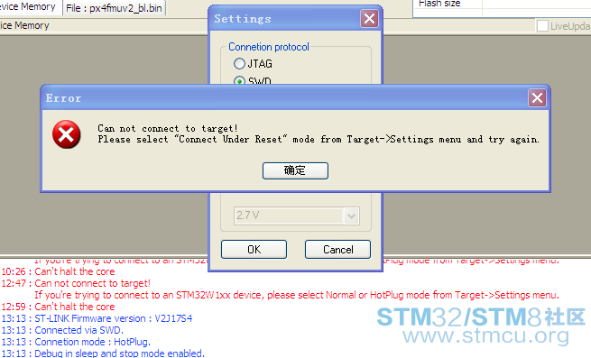

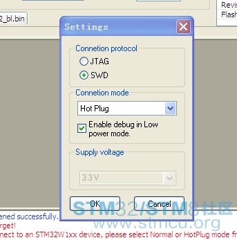

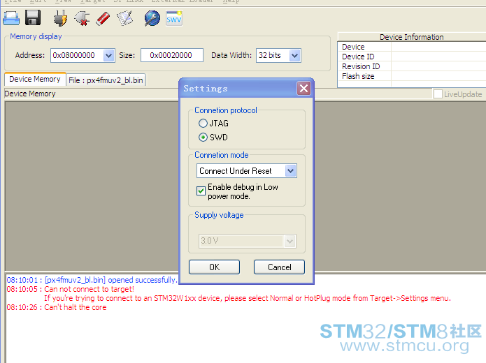

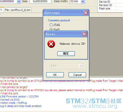

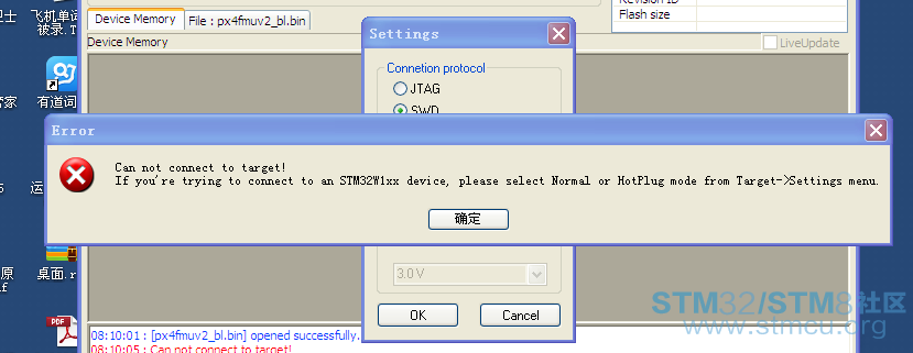

我的板子是stm32f427的板,我想在里面烧录bin文件!我以前烧进去过一次.后来那个bin文件不行.我现在想烧别的bin文件,可是我不管点什么我都出现一个Unknown device ID!;然而我选择的是Hot Plug,然我现在Normal模式我就出现Can't halt the core出现这个!还有一个模式也是这样!请问这个问题怎么解决啊!急!!!我搞了几天了!还是没有烧录进去!求大神帮忙啊!

我是两层板!我大板是427我只要在里面刷引导!我小板是在地面站去刷固件的!线我是看官网什么 接的线!我刷进去了2次后来我在去刷我就出现了这样的问题!我就不知道怎么搞了!不管怎么弄都是这些错误!就连点prontf via SWO viewvr 这个设置都进去不了!还有就是设置芯片都设置不了!

_离心 回答时间:2015-9-19 08:39:39
这个是第一张
_离心 回答时间:2015-9-19 08:42:07
这个怎么改啊!还是我哪里出了问题啊!
