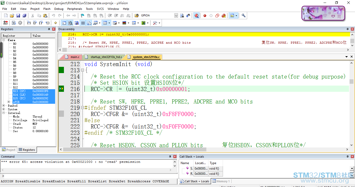

看着视频一步步创建工程文件,跟视频创建的一模一样编译也没有错,之前也没试过软件仿真,今天试了下软件仿真,点击软件仿真就直接跳到了
system_stm32f10x.c这个点c文件,不会跳到main主函数
有个错误
..\..\Libraries\CMSIS\stm32f10x.h(298): error: #67: expected a "}"
一直找不到原因,重新看视频,在新建工程,还是不行,如图:

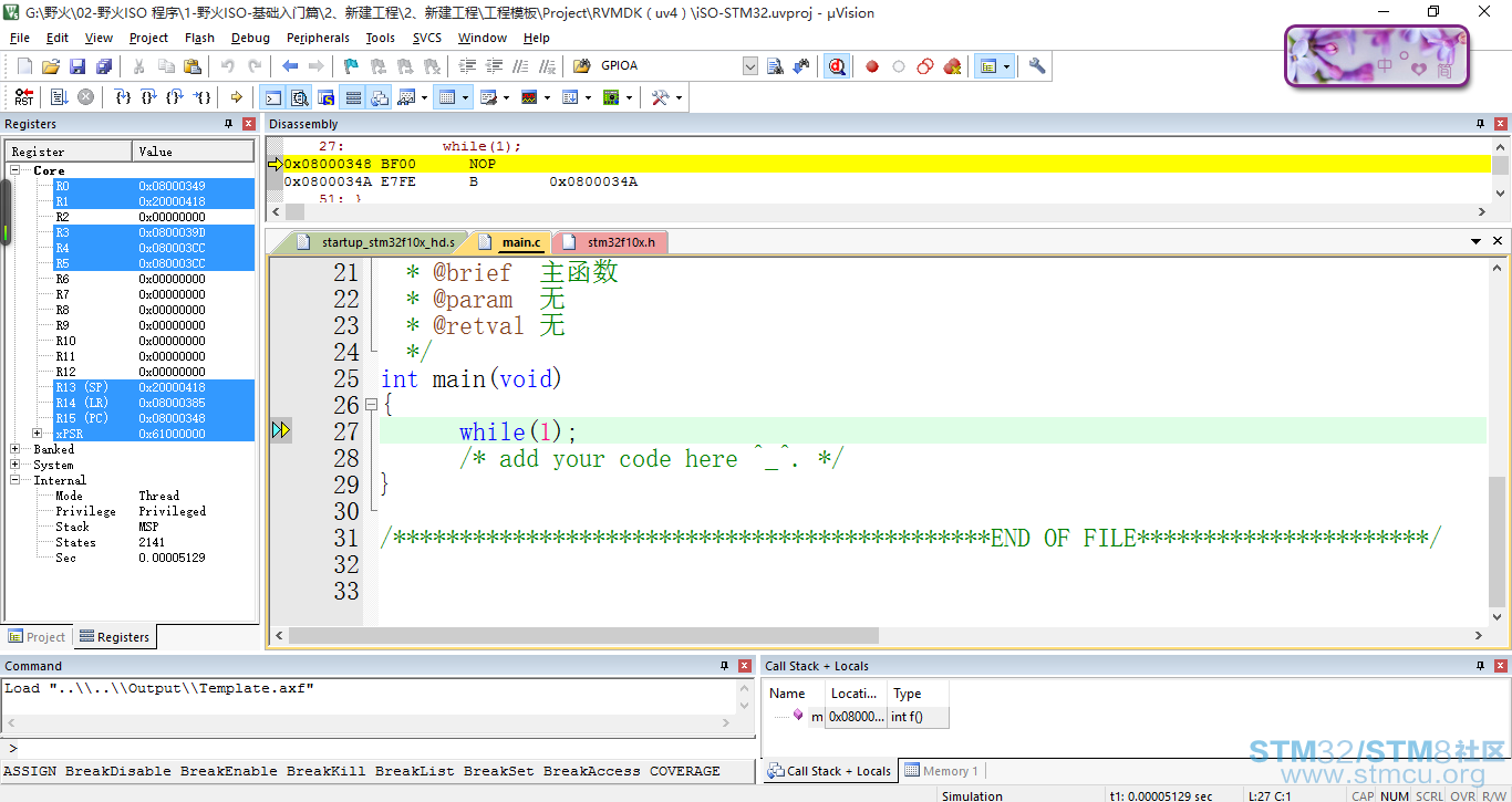

在看下网上人家创建的工程软件仿真,直接跳到main函数,

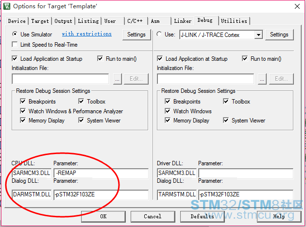

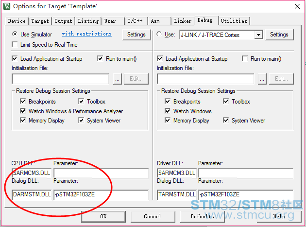

我的就不行,最后一步一步的找,终于在魔术棒的debug中看到了不同,网上的工程

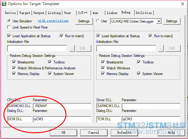

自己建的工程
,为什么人家建的工程
CPU DLL:parameter:
跟我的不一样,改了就可以软件仿真了,没有错误了,还是这里要自己设置,只是软件的版本不一样,在看了
正点原子
的视频,他的软件版本跟我的一样可是他的
debug下的
CPU DLL:parameter:
跟我的也不一样,他的也可以仿真,就我的不行,这是为什么啊,还是我新建工程有什么问题吗,大神来个回答下哈,

a0a.1 32b0c
貌似它的定义了具体的MCU芯片型号,你的没有,只是个内核CM3啊
alicehxong
回答时间:2015-10-12 09:29:21
a0a.1 32b0c
在第一项Device中你选了具体的芯片型号没?
alicehxong
回答时间:2015-10-12 09:29:58
a0a.1 32b0c
选了这里出现参数就是Device的芯片型号啊
