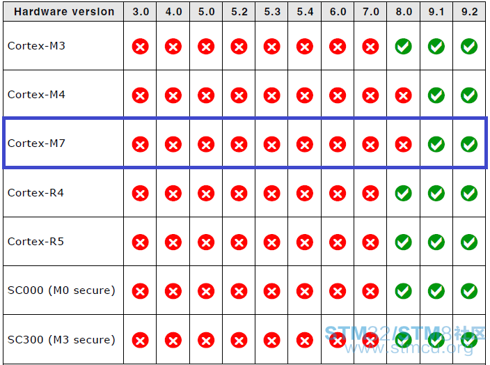

请教大家J-Link V8是否支持STM32的M4/M7?
Tension 提问时间:2015-10-12 14:41 /
看到此图,因而想实际了解下。

wofei1314 最优答案 回答时间:2015-10-16 14:28:36
以前就是用Jlink V8调试stm32f407,完全没问题啊....
不明白上面为什么打叉了
wamcncn 回答时间:2015-10-12 15:01:00
图上不是打了X了吗
slotg 回答时间:2015-10-12 15:27:45
图上就是结果了。
kingsings 回答时间:2015-10-12 17:07:26
jlink-v8的hardware version是8.0吗 ?8.0不支持CM4?我平常都调得好好的呀
kingsings 回答时间:2015-10-12 17:08:11
slotg 发表于 2015-10-12 15:27
图上就是结果了。
slotg 回答时间:2015-10-12 21:48:34
v8 是硬件版本,楼主那张图是那份文件里头的?
embedhome 回答时间:2015-10-12 23:04:44
这张图明显有问题
星辰一方 回答时间:2015-10-13 09:01:55
确定你是用的是Jlink不是stlink?

kingsings 回答时间:2015-10-13 23:50:10
肯定不是咯,我调试的是飞思卡尔的芯片,当然不会是Stlink
kingsings 回答时间:2015-10-13 23:50:29
原来这样子
aderson 回答时间:2015-10-29 10:40:20
m4可以,m7具体你得看一下官网的支持列表
花生 回答时间:2015-11-14 10:25:43
通过更新 firmware 应该支持吧
