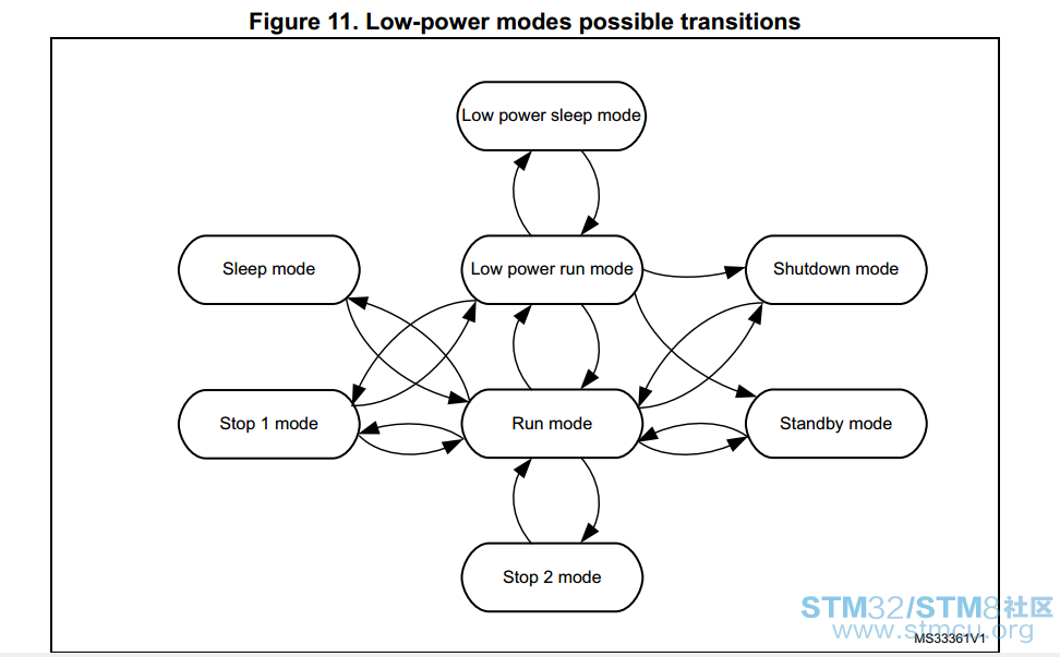

   为了实现不同的低功耗需求,L476一下子祭出了7种低功耗模式,这是准备召唤神龙秒杀一切对手么。

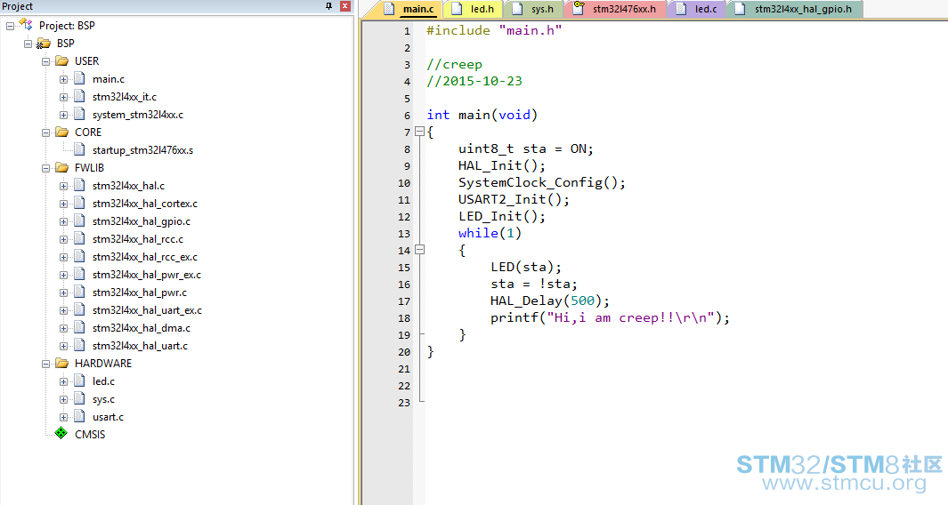

使用keil5开发L476首先要下载对应的pack,这个可以从keil的官网上下载,然后要下载HAL库对应的开发包,基本的过程和以往的那些nucleo一样。
NUCLEO-L476RG上的串口2和stlink虚拟出来的CDC串口相连,我们可以使用这个串口打印一些调试信息,板子上的LED和GPIOA5相连。
基本的程序结构如下:

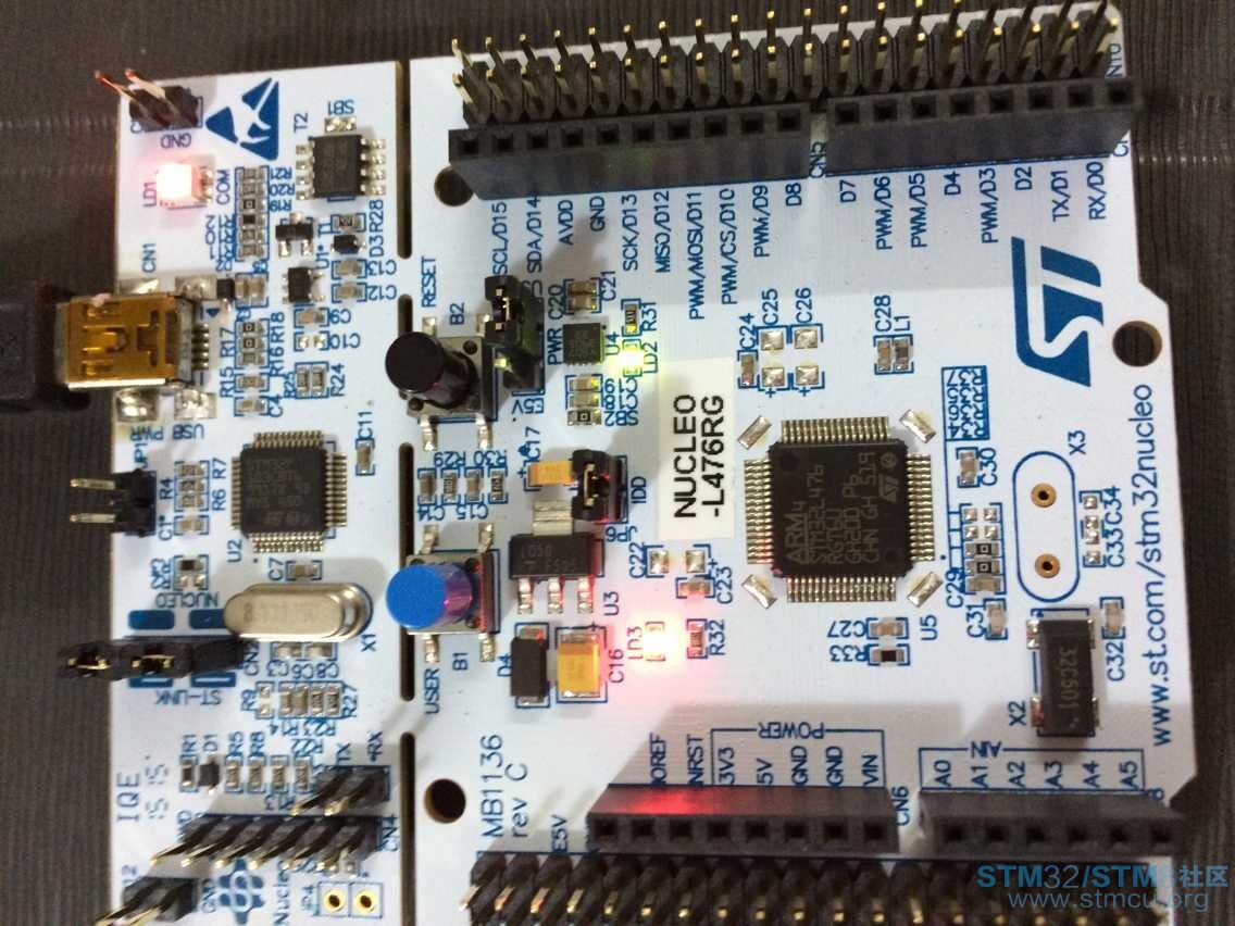

编译下载后可以看到LED欢快的闪烁:

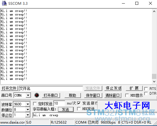

串口打印字符串:
