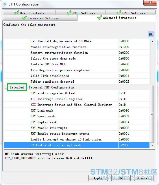

设置界面如图,其中有些在PHY中没能找到对应的位。
官方的例程是如下,但不匹配Cube中的项目。

offset 呀,参考对应的PHY DS里面有相应的说明

如使用通用PHY,用默认就行了。
