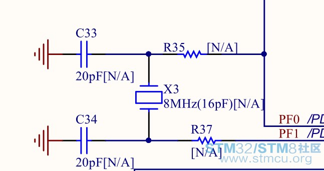

       很多人接触这些Nucleo估计都是用的内部时钟来玩的,但是我发现L4的MSI并不好用,可能是我设置的不好吧,用的也是HAL提供的Demo配置,
波特率设置115200总会出现乱码,毕竟自己用惯了外部时钟,所以就焊接一个16Mhz的晶振上去了,用外部晶振的时候,记得还要焊接上两个短路电阻和晶振
的起振电容,22p就行了,比较通用。

开启了PLL,系统时钟80Mhz,这样开启USART轻松上115200,当然换成HSI也可以,楼主都尝试过,照葫芦画瓢就可以了。
