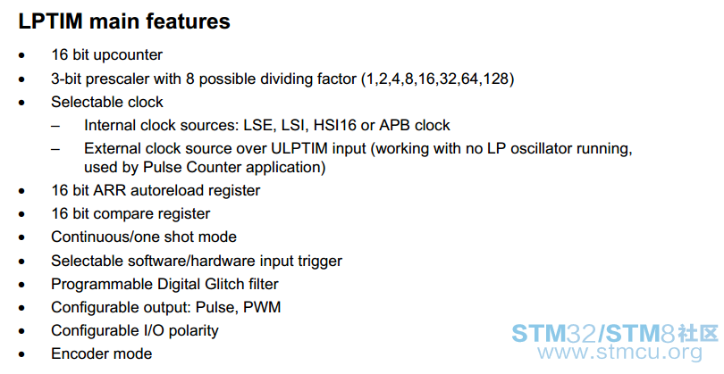

LPTIM1是个16bit的向上计数的定时器,它不但能在休眠模式下工作而且还能把MCU从低功耗模式下唤醒,其主要特性如下:

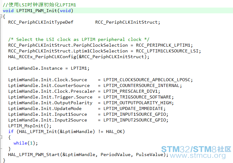

使用内部的LSI驱动LPTIM1时要先选择的时钟为LSI,然后配置LPTIM的时钟为LPTIM_CLOCKSOURCE_APBCLOCK_LPOSC(APB/HSI/LSI/LSE ),如果是使用LPTIM1的external input1 输入时钟源就选择 LPTIM_CLOCKSOURCE_ULPTIM。然后配置软件触发及输出占空比极性,详细配置如下: QQ拼音截图未命名.png
在下面的函数中配置了输出频率和占空比,设置Autoreload 为99,Pulse value为49. 那么输出的PWM频率应该是:FrequencyOutput = LSI  Clock Frequency / (Autoreload + 1) = 32768 / 100 = 327.680 Hz。占空比应该是:DutyCycle = 1 - ((PulseValue + 1)/ (Autoreload + 1)) = 50%,这里我们假设了内部LSI为32.768KHZ.
  1. #define PeriodValue             (uint32_t) (100 -1)
  2. #define PulseValue              (uint32_t) (50 -1)
  3. HAL_LPTIM_PWM_Start(&LptimHandle, PeriodValue, PulseValue);

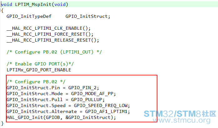

然后设置LPTIM1_OUT输出引脚PB2为复用模式:
在main函数中初始化后外设后是MCU进入STOP1模式:

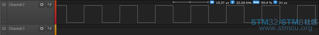

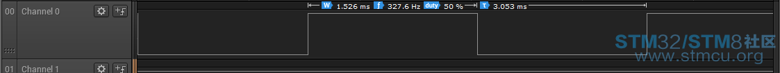

编译下载后,使用逻辑分析仪看下PB2引脚的输出波形如下;
2 LSI 频率计算
从上面的波形中可以看到实际输出的PWM频率并不是我们计算的327.6HZ而是322.6HZ,这主要是由内部LSI不准确导致的,那么下面就测试下内部LSI的频率是多少。

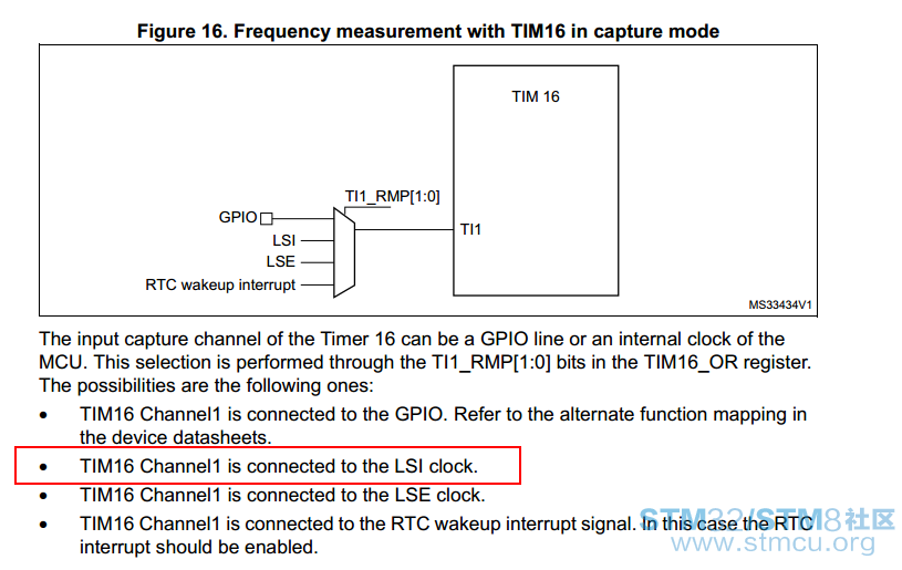

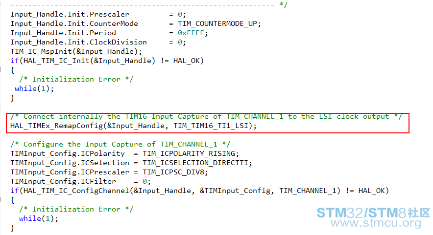

2)使用TIM测量LSI
在很多STM32系列中都可以使用TIM直接测量内部和外部时钟,这主要是使用了定时器的输入捕获功能,将内部时钟或者外部时钟通过内部或者外部和定时器的输入捕获输入引脚相连接,进而测试时钟的频率,这样可以直接得到时钟频率的值,然后可以使用这个值进行时钟校准,L4系列可以使用TIM15/TIM16/TIM17进行测量。
具体的配置如下,注意要将定时器TIM16的输入通道1和LSI的时钟输出相连接,然后计算2次上升沿之间的时间长度进而计算出LSI.

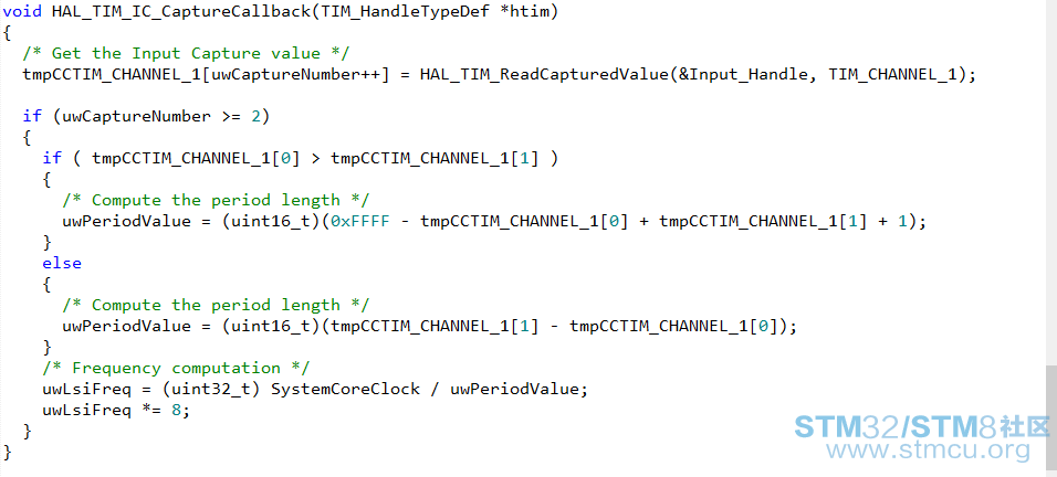

在中断函数中根据2次上升沿的时间计算LSI.

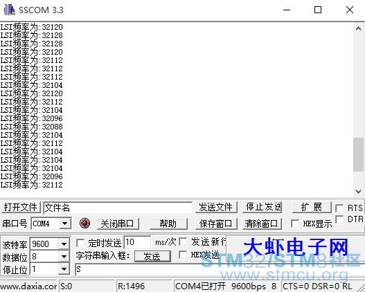

我们将计算的LSI通过串口输出如下:可以看到除了每次计算的LSI有细微差别之外,LSI的值和我们上面直接输出的并不一样,这主要是由于我们使用MSI作为系统时钟,MSI本身作为一个内部时钟就缺乏很高的精度,芯片出厂都会设置一个校准值,在每次系统复位时这个校准值加载到MSI中进行校准,但是实际上这个值并不是每个芯片都一样,所以说导致MSI不是很准确,那么我们依靠MSI作为系统和外设时钟计算出来的也不是很准确,但是对比理论值32768HZ更接近实际的LSI的值,如果我们使用LSI作为RTC时钟时用这个方法计算的时间应该比理论的32768HZ更准确。

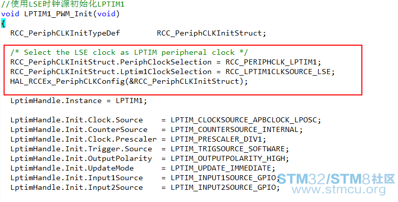

为了作为对比,我们使用STM32L476-NUCLEO上面的外部的LSE驱动LPTM输出PWM。
和使用LSI大部分配置一样,但是要注意LSE在后备区域,打开是要先进行PWR的访问权限设置:
  1. __HAL_RCC_PWR_CLK_ENABLE();
  2.         HAL_PWR_EnableBkUpAccess();
  3.         __HAL_RCC_LSE_CONFIG(RCC_LSE_ON);
在配置LPTIM时选择LSE时钟,
编译下载后看下输入的PWM如下,可以看到此时的输出PWM频率为327.6HZ,和理论值一样。
