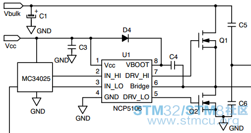

本帖最后由 你好我好大家好! 于 2015-11-4 16:30 编辑 今天对于电机控制中主电路中,逆变桥上功率开关管驱动的工作情况有了一点新的认识。希望可以和大家分享一下,若有纰漏或需要补充的希望不吝赐教。 就拿NCP5106来说,下桥臂开关管的驱动就不用说了,加在门极和源极之间的电压就是DRV_LO的对地电压,当下桥臂管子需要导通时,DRV_LO输出高电平,由NCP5106内部的结构来看,就是驱动芯片的供电电压VCC;当需要关短下桥臂时DRV_LO输出为0。 对于上桥臂开关管的驱动来说,在VBOOT和BRIDGE之间并联了一个电容C4,用来将VBOOT对BRIDGE的电压强制到VCC,VBOOT对地电压强制到VCC+Vbulk。这其中过程就是一个电压自举的过程:在Q1关断,Q2导通的时间内,BRIDGE接地,VCC对电容C4充电,充满后电容两端电压为VCC;Q1导通,Q2关断时间内,BRIDGE接Vbulk,对地电压为Vbulk,此时C4两端电压基本保持为VCC(在触发Q1门极时消耗少许电压,当Q2开通时会给C4充电),所以VBOOT的对地电压就被抬到VCC+Vbulk,这时候二极管D4起到了关键作用,因为这时二极管阴极电压远远高于阳极电压,起到了电流倒灌,保护VCC电源的作用。 下面附图NCP5106一张。 |
