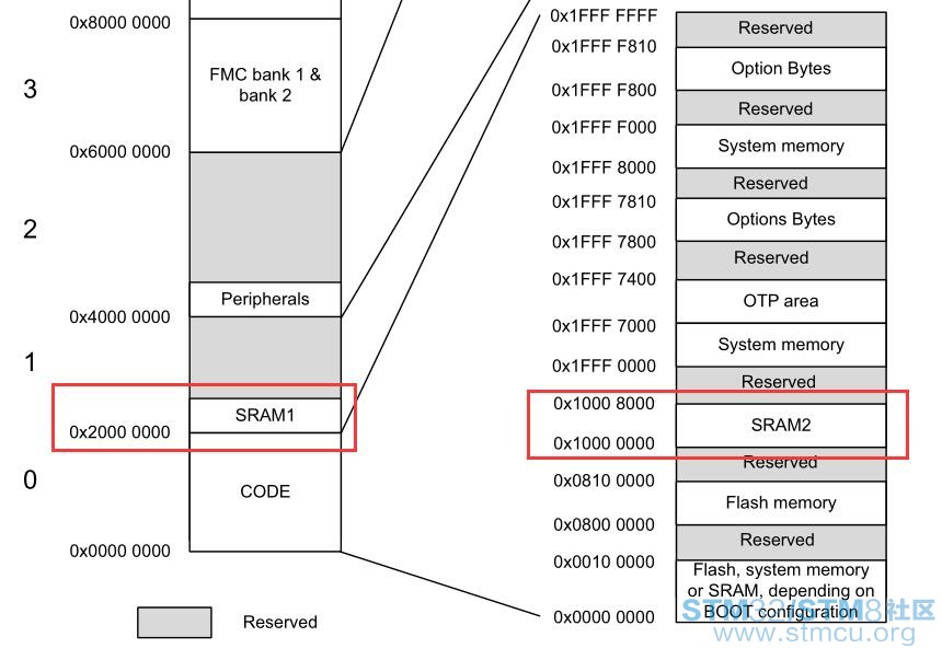

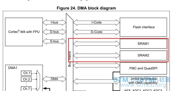

从上面两张图可以看出来,内部的SRAM 132KB  是被分成两部份管理的,SRAM1  就是我们常用的内存地始起址为 0x20000000 大小为96KB ,   SRAM2 的内存起始地址为 0x10000000  大小为32KB,  注意这个0x10000000  的地址了这个地址跟STM32F407 的CCMRAM 区别最大的不同就是STM32L476 的可以被DMA 访问的了,不像407 DMA访问会出错的哦,   (两者的地址是相同的,可能以后会被这个RAM 搞混,大家要特别注意了)。
