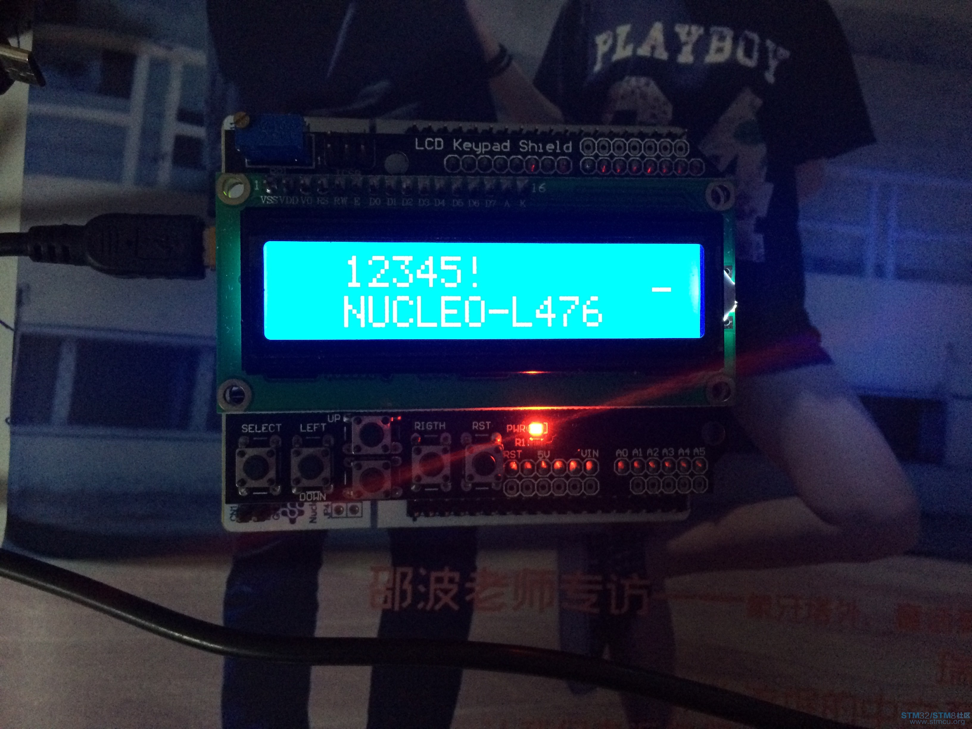

Nucleo的重要特点就是提供了Arduino接口的兼容,正好手头有一块LCD Keypad Shield的Arduino显示模块。利用Mbed+Nucleo-L476RG驱动它。 IMG_2608.JPG

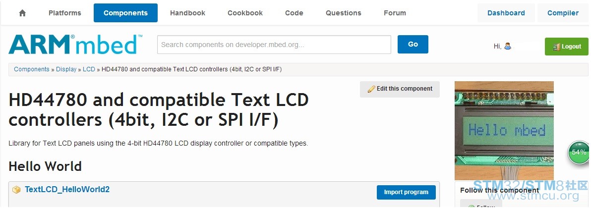

由于这款显示模块使用的是HD44780的4Bit方式,首先就想到了利用Arduino的驱动库,但是实践证明,mbed网站上已经给大家完成了驱动,如下图
http://developer.mbed.org/components/HD44780/    这个网址就是驱动库的地址,选择“import library”将驱动库导入到工程中。

编译后下载到开发板,终于看到显示界面了。

星辰一方 回答时间:2015-11-7 10:09:21
楼主你这屏的接口不像是arduino啊
星辰一方 回答时间:2015-11-7 10:10:15
哦哦看到了,中间还有一层板是吧?我说这屏怎么像1602呢

应该就是1602吧。32应该好驱动
我爱下载 回答时间:2015-11-7 21:04:17
星辰一方 发表于 2015-11-7 10:09
楼主你这屏的接口不像是arduino啊
确实是 UNO R3的,我在arduino上也用过的
我爱下载 回答时间:2015-11-7 21:05:10
确实是1602的,上面有按键的
星辰一方 回答时间:2015-11-9 09:11:03
story_xjj 发表于 2015-11-7 21:05
确实是1602的,上面有按键的
原来如此,了解了……
