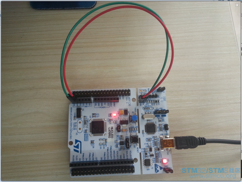

1.板载ST-LINK有虚拟串口功能,并且引出了TX,RX引脚,只需要把他们和LPUART1的RX,TX引脚连起来即可,注意板子上的TX,RX是针对ST-LINK端说的,所以连接时和LPUART的TX,RX反过来连接,如图
注意RX,TX上连了其他USART的时候千万不要同时使用USART2,本来使用其他串口的时候应该断开板子上SB13,SB14,闲麻烦就不断开了,别使用USART2就好。

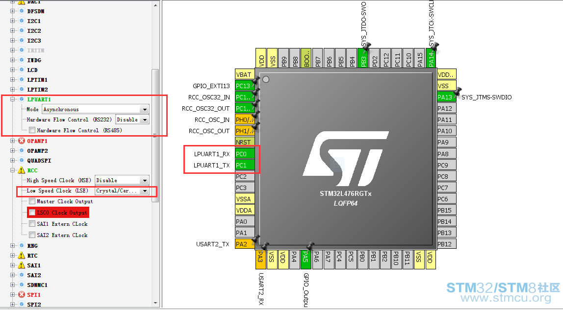

2.1配置LPUART1,这个使用Cubemx来完成,比较简单
打开LPUART1,配置PC0,PC1为LPUART1_RX,LPUART1_TX,打开RCC 外部低速时钟LSE

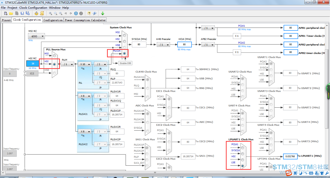

系统时钟选HSI经PLL倍频,80M,LPUART时钟选择LSE,这里不能使用PCLK,因为进入stop mode 2后PLL,系统时钟会被关闭,相应外设不能工作,所以此处只能选择HSI或者LSE,如果用HSI,上一步可以不必打开LSE。

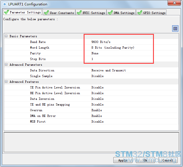

LPUART1参数:波特率9600,使用LSE时钟波特率最高只能9600,其他默认。

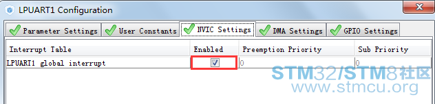

打开LPUART的中断。

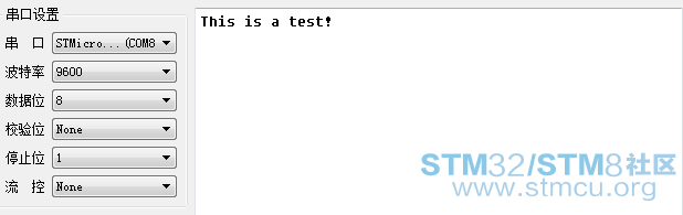

最后一句是放在主函数中,用来测试下printf函数能不能正常输出信息
看起来一切正常,可以下一步了。

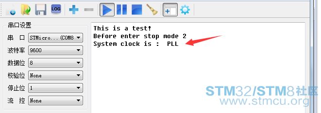

2.3先来输出一些信息,供后面比较,输出系统时钟信息:
在前面配置中,我们使用了PLL倍频,得到80M的系统时钟,而在进入stop mode 2后PLL会被关闭,重新唤醒之后只能使用HSI或者MSI作为系统时钟,PLL需要重新使能才能使用,就像系统刚复位的时候一样,所以进入停止模式之前,应该先设置好唤醒之后的系统时钟,这是准备工作之一,
下面的函数用于获取当前系统时钟设置:
  1. void HAL_RCC_GetClockConfig(RCC_ClkInitTypeDef  *RCC_ClkInitStruct, uint32_t *pFLatency)
获得时钟信息后用printf函数输出:
现在的时钟是PLL,和之前的配置相符。

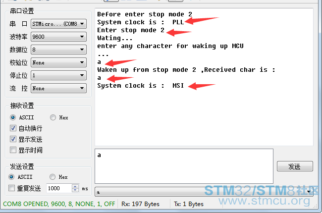

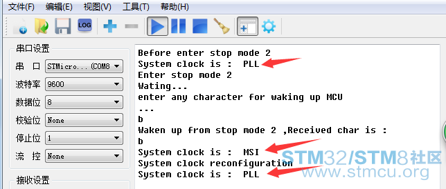

中断结束,MCU已经被唤醒,会回到进入停止模式的地方继续执行后面的代码,后面也不用做什么事,就是把收到的字符发送回串口助手,这样我们就可以知道MCU已经成功被唤醒了,当然,唤醒后直接把LED打开,观察更方便代码也更简单。同时发送系统时钟的信息和进入停止模式之前的信息做个比较,
可以清楚的看到,我们发送到MCU的字符'a'成功发送回来,进入停止模式前系统时钟是PLL,而唤醒之后变成了MSI,如果要继续使用PLL,需要重新配置使能,如果不影响其他地方,可以简单的再调用一次cube生成的时钟配置函数:
  1. printf("System clock reconfiguration\n\r");
  2.         SystemClock_Config();
  3.   displayclkinfo();

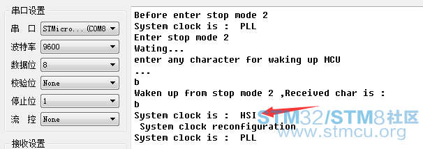

最后,把唤醒后的时钟改为HSI,测试一下效果:
  1. LL_RCC_SetClkAfterWakeFromStop(LL_RCC_STOP_WAKEUPCLOCK_HSI);
此时唤醒后系统时钟就是HSI。
