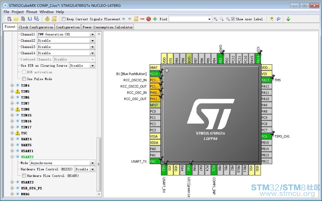

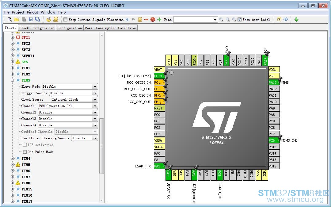

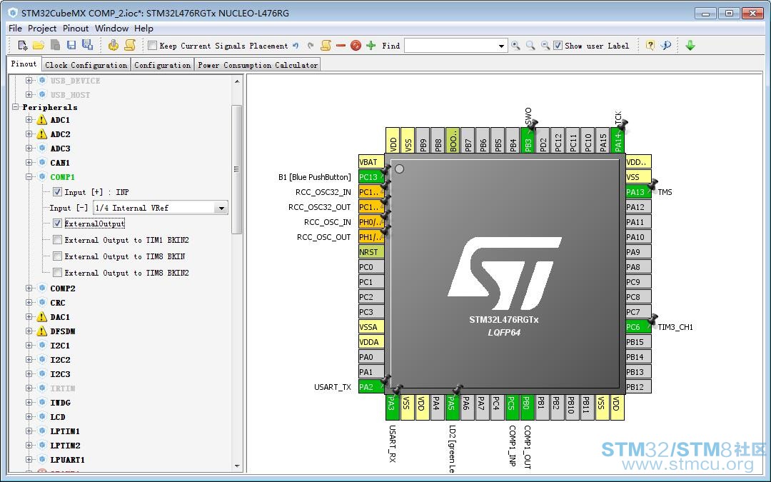

首先创建cubemx工程,依次打开COMP1、TIM3_CH1、UART2,并做好如图配置:

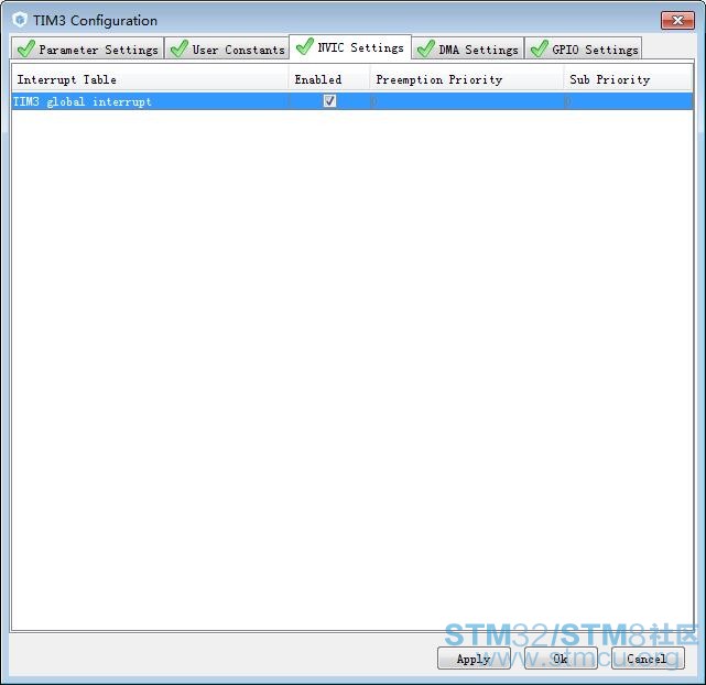

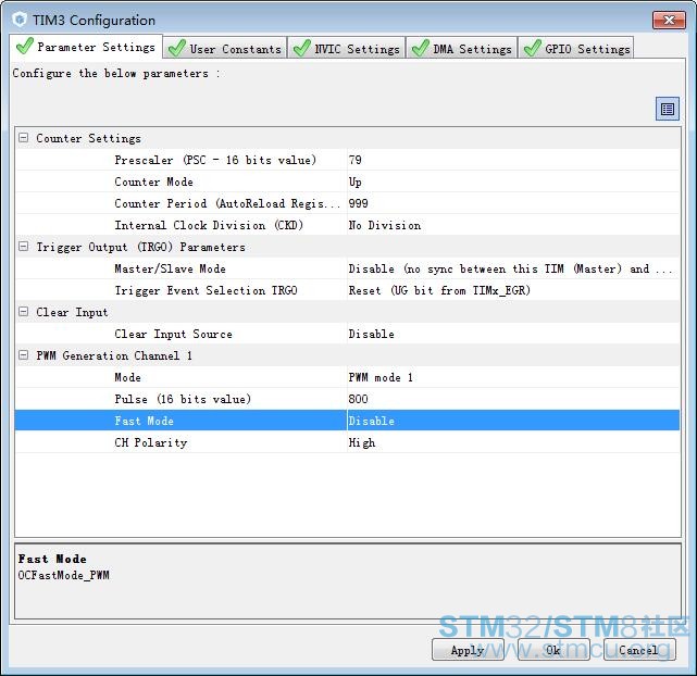

TIM3参数配置,注意打开中断

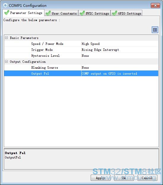

COMP1参数配置,上升沿中断触发,输出反转

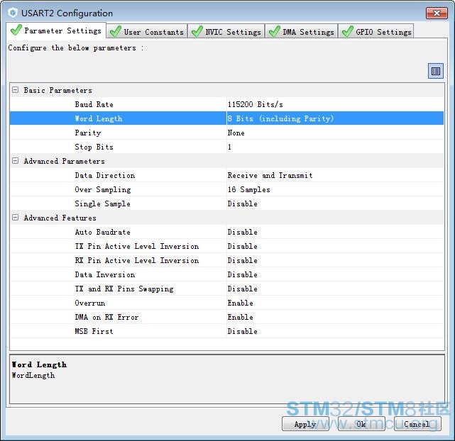

UART2参数配置,改动8位格式就行了,其他默认

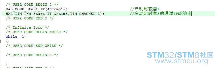

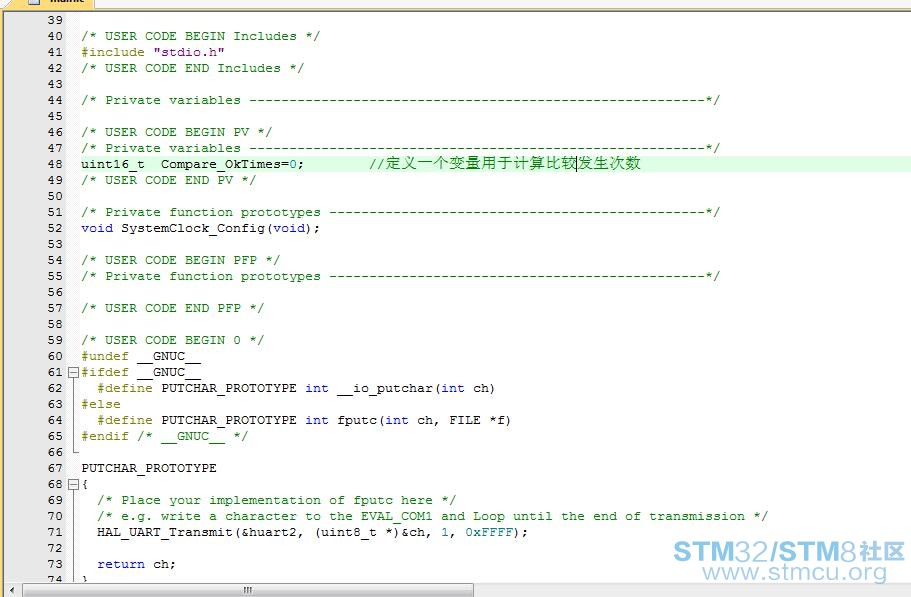

主函数中,首先进行printf重定向,
启动定时器和比较器

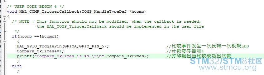

COMP1比较发生中断服务程序

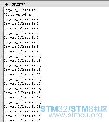

串口输出结果:

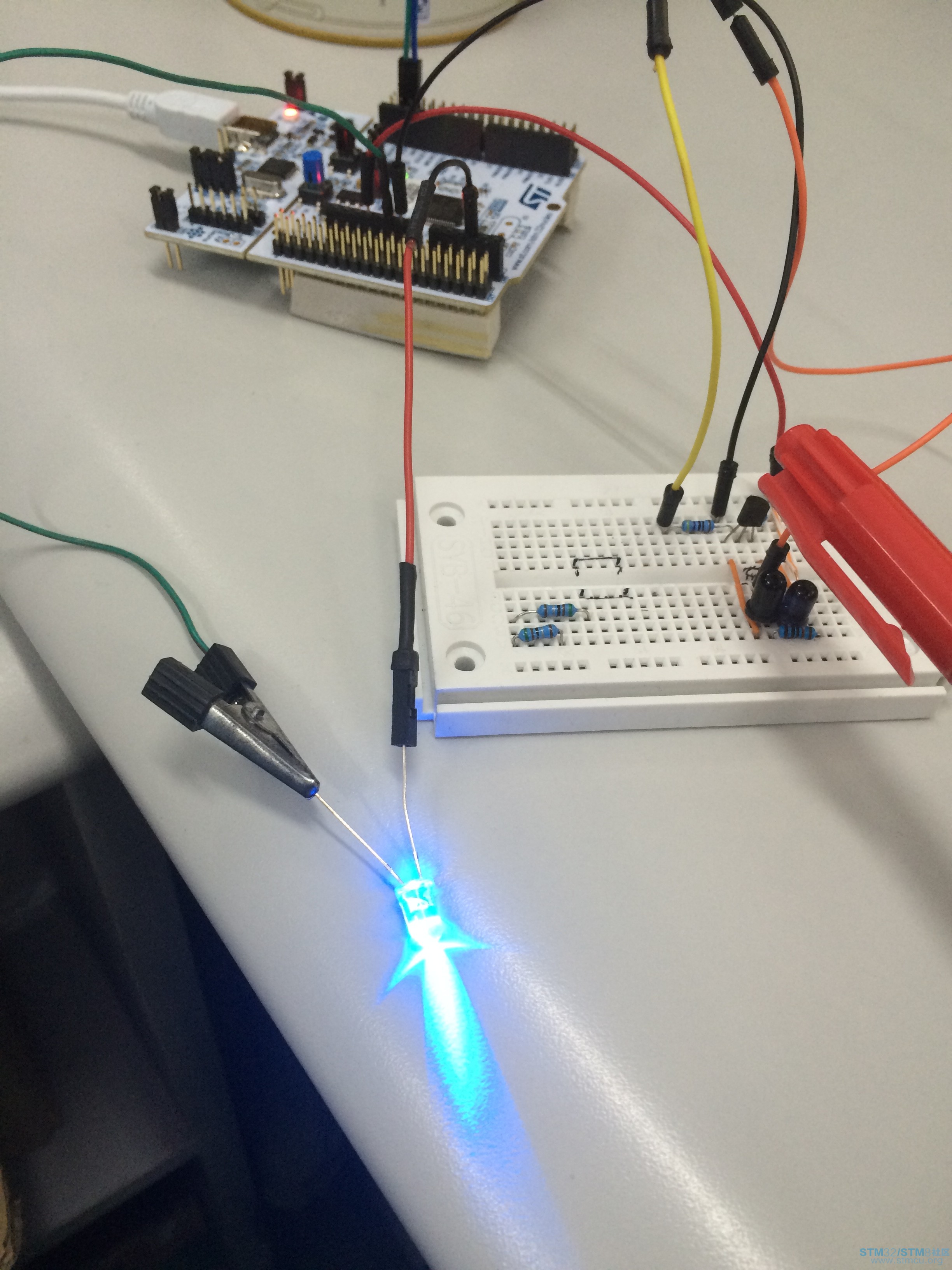

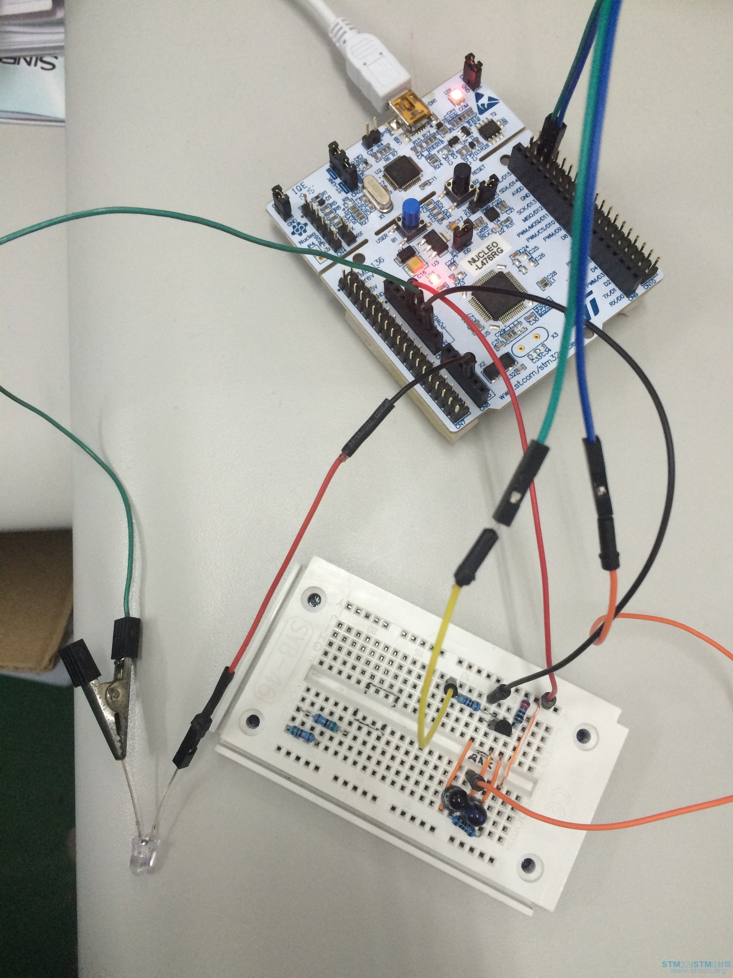

电路连接图片和效果:
使用一支笔挡住红外管,COMP1比较事件发生,触发中断,点亮LED
