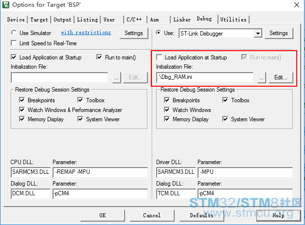

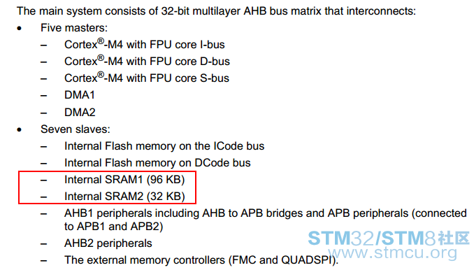

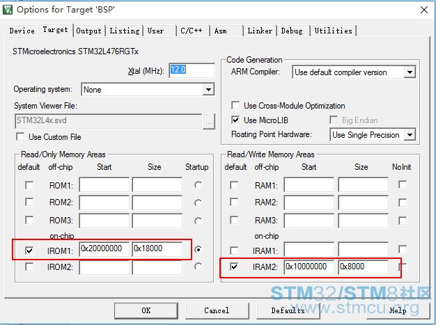

    | 前几天在社区QQ群里有个小伙伴在找使用RAM进行debug的设置,论坛有很多这样的例子和教程,我写了个demo在NUCLEO-L476RG上测试下,给需要的同学。之所以要选择在ram中调试,很重要的原因是考虑到Flash的寿命问题,因为每次下载程序都要进行Flash的擦除,如果次数多了可能会导致Flash有问题,但是MCU内的Flash的擦写次数普遍可以达到上万次,所以说几乎不可能因为调试程序次数太多把Flash搞坏掉,如果真能把Flash擦除坏,那肯定能成为高手了。   L476RG内部有2个SRAM,一个是SARM1,我们用作flash,一个是SRAM2,我们用作sarm。   根据上面的内存分配,相应的keil的设置如下:   然后从keil的安装目录下复制Dbg_RAM.ini文件用于初始化调试信息及设置中断向量表,内容如下:

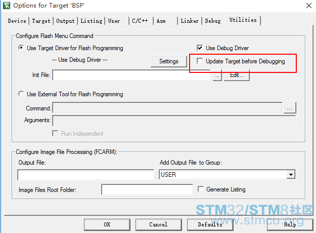

 因为上面的设置我们要去掉Load Application at Startup并选中该初始化文件Dbg_RAM.ini,设置如下:   设置下载的debug模式:   编译后直接点debug后全速运行就可以了,led闪烁串口输出信息,如果这个时候退出debug模式,程序会继续运行,但是复位后RAM内容就会清除程序不再存在,可以预先清除FLASH内容用于观察现象。因为RAM大小的限制,这个方法也只仅限于比较小的程序。 main如下:
