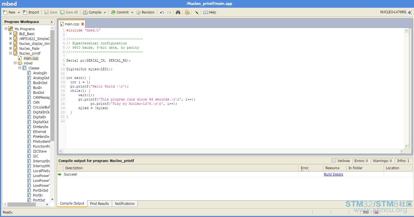

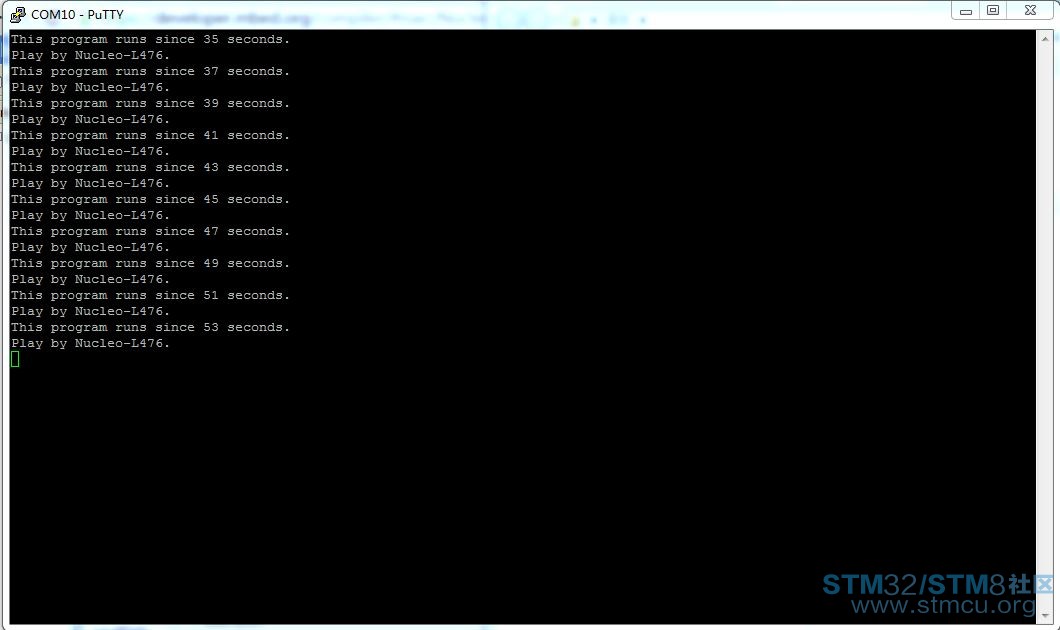

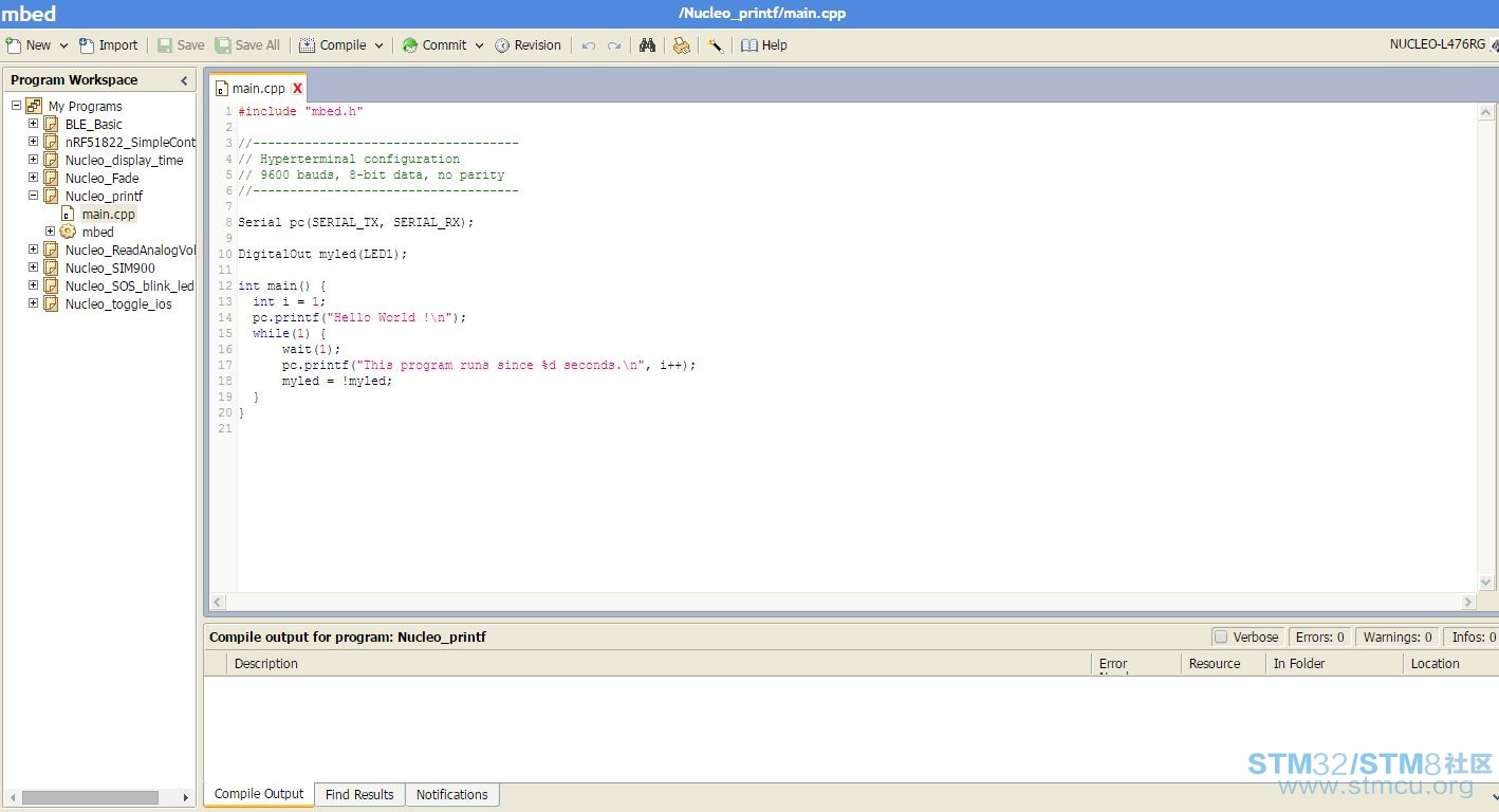

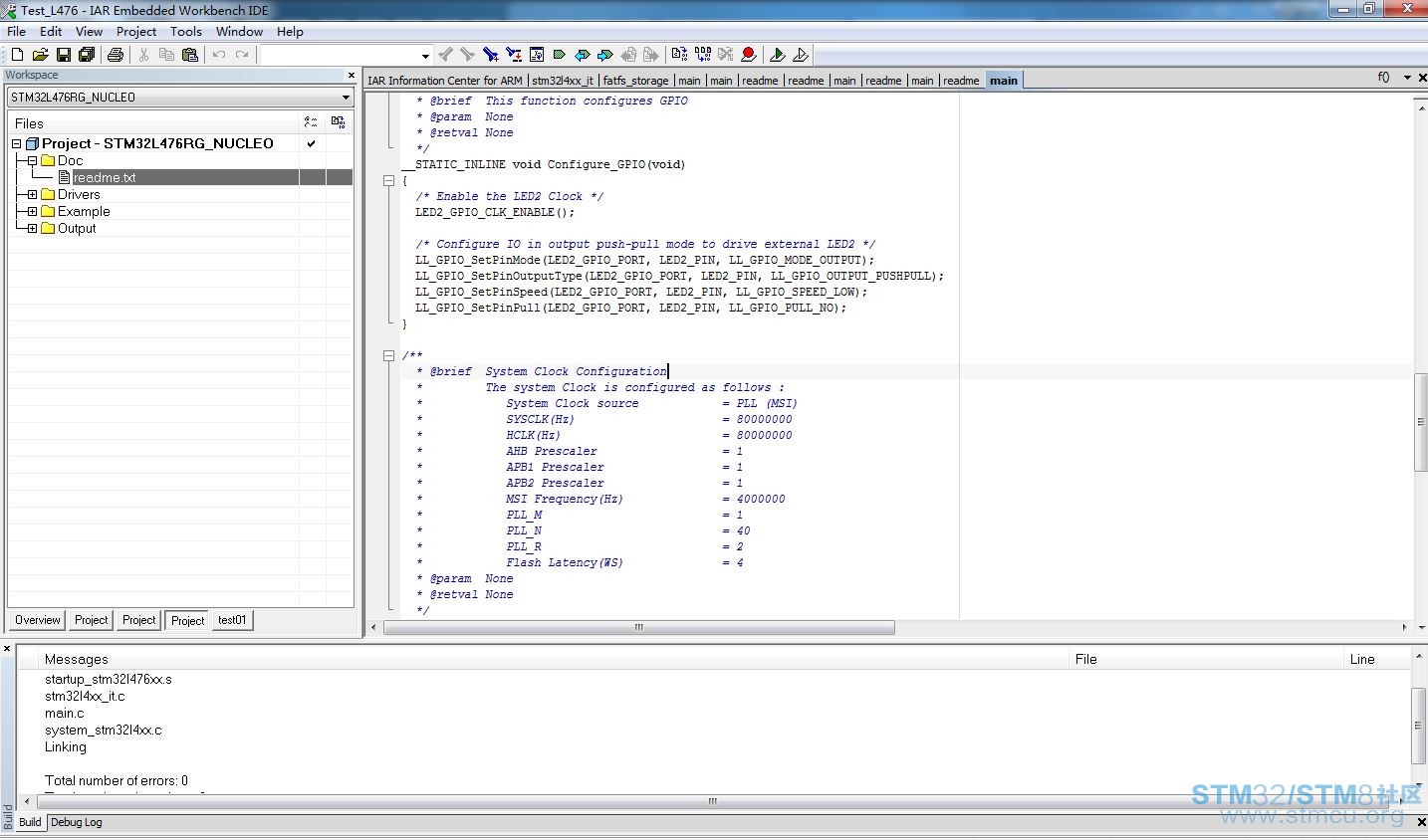

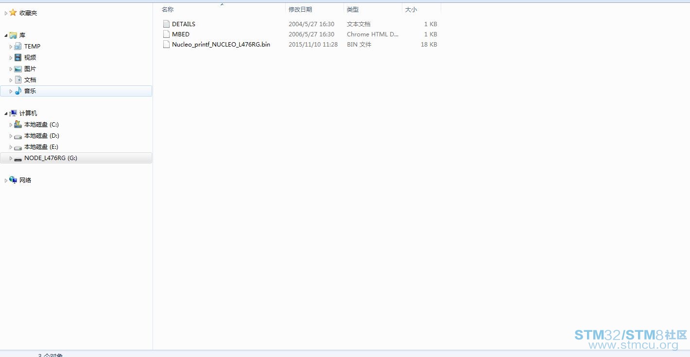

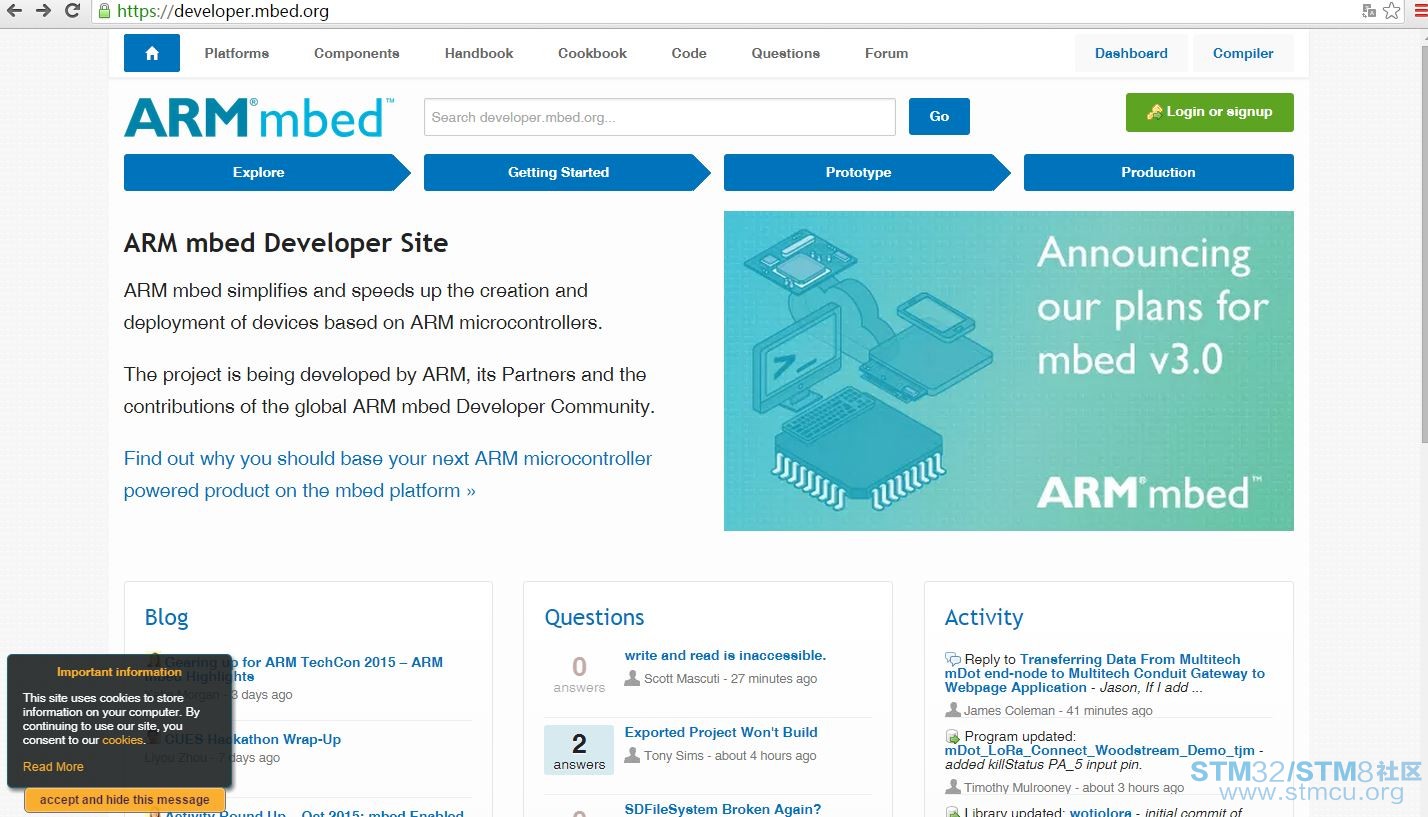

本帖最后由 fyaocn 于 2015-11-10 13:02 编辑 探寻最新超低功耗MCU庐山真面目之三——平台建设 1. STM32的开发平台工具还是蛮多的,不过试过几个后发现,软件一定要新,否则就比较困难了,因为L476还是比较新鲜的。 1.1 KEIL要uVision5以上,因为前面的不支持PackInstaller。L476的可以从KEIL官网上下载,下完了就可以用了。 1.2 IAR要7.40以上版本,7.30是不支持L476的,只支持到F4和L1xx系列。 1.3 Mbed我看最好用,最近升级扩容,是在是太easy了。比较适合像我们一样的懒人。 2. IAR 下个例程,这个是用Systick来控制LED的闪烁的。一次pass。 ![]() 3 MBED MBED最初上线时有些简陋,STM只支持L053板子。现在再一看,一页都翻不过来了。当然有L476了。我选了一个template来新建项目,是用uart给PC发送文本的。 3.1 首先进入Mbed的界面,要登入developer才能开始的。 ![]() 3.2 这个是新建的项目,太清爽了吧。 ![]() 3.3 编译后形成.bin文件,直接用copy-paste复制在nucleo的内存就算download完成了,在这里nucleo是作为一个小U盘被访问的。 ![]() 3.4 执行后发现文本输出有些乱,那么简单加工一下,增加几个换行符,并加一句夸L476的话,可惜它听不大懂的。 ![]() 3.5 执行后,不断刷新,显示执行的时间。 ![]() 4 STM展现的产品线和技术支持是非常及时的,而起兼容性确实值得称道,这么多工具都能很好支持。尤其赞一个mbed,以后看来可以象iOS的swift一样,用类似语言的方式编程,期待中。。。 |
