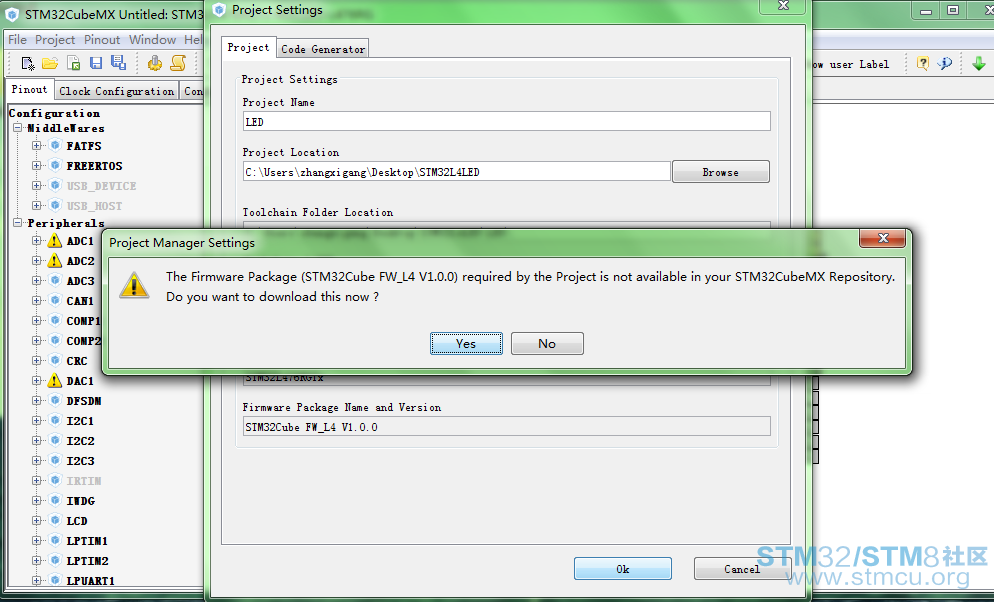

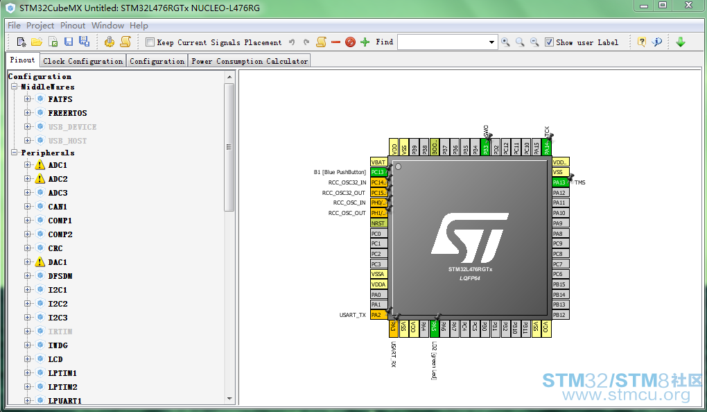

    拿到板子后很激动。之前一直用STM32f103,编译环境一直用Keli4.72,拿到板子就开始用stmcube开始尝试。
但是出现了
        只能安装新版的。(STM32cube跟新速度太快了)。而下载速度太慢,下了2个多小时才一半。就暂停了。。。。

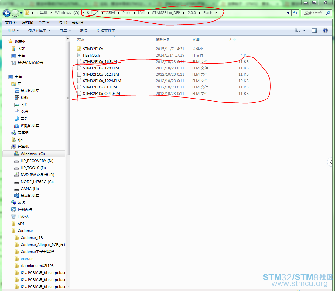

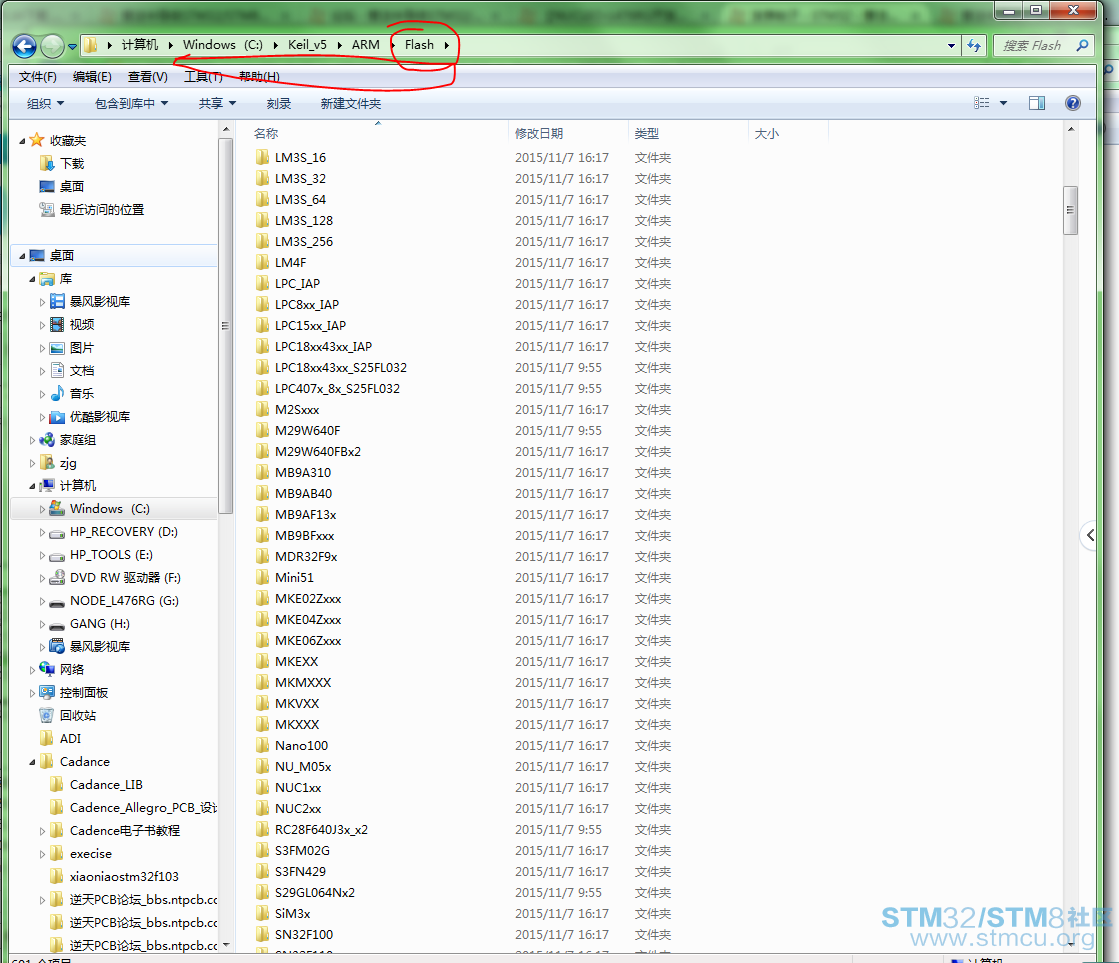

        安装完stm32cube4.11后生成工程,有悲剧了,keil4.72不支持l4。于是安装keil5.16。安装完相应的pack后,一直编译不通过,最后是因为FlashDownload里面没有器件。但是明明安装了pack。赶紧到网上找答案,问题是pack安装路线与FlashDownload搜寻文件路径不一样。解决方法是将相应的STM32F10x_###.FLM文件考到flashl里面,如下图
      问题就解决了。

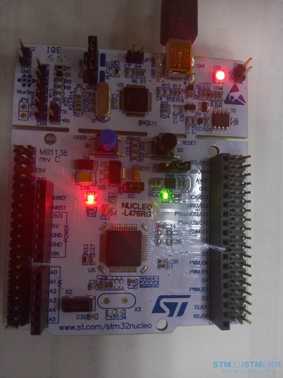

     解决keil5兼容之前版本的lkeil,就安装MDKCM516。解决了所有问题后,随便写一个LED程序测试。
      测试成功。
