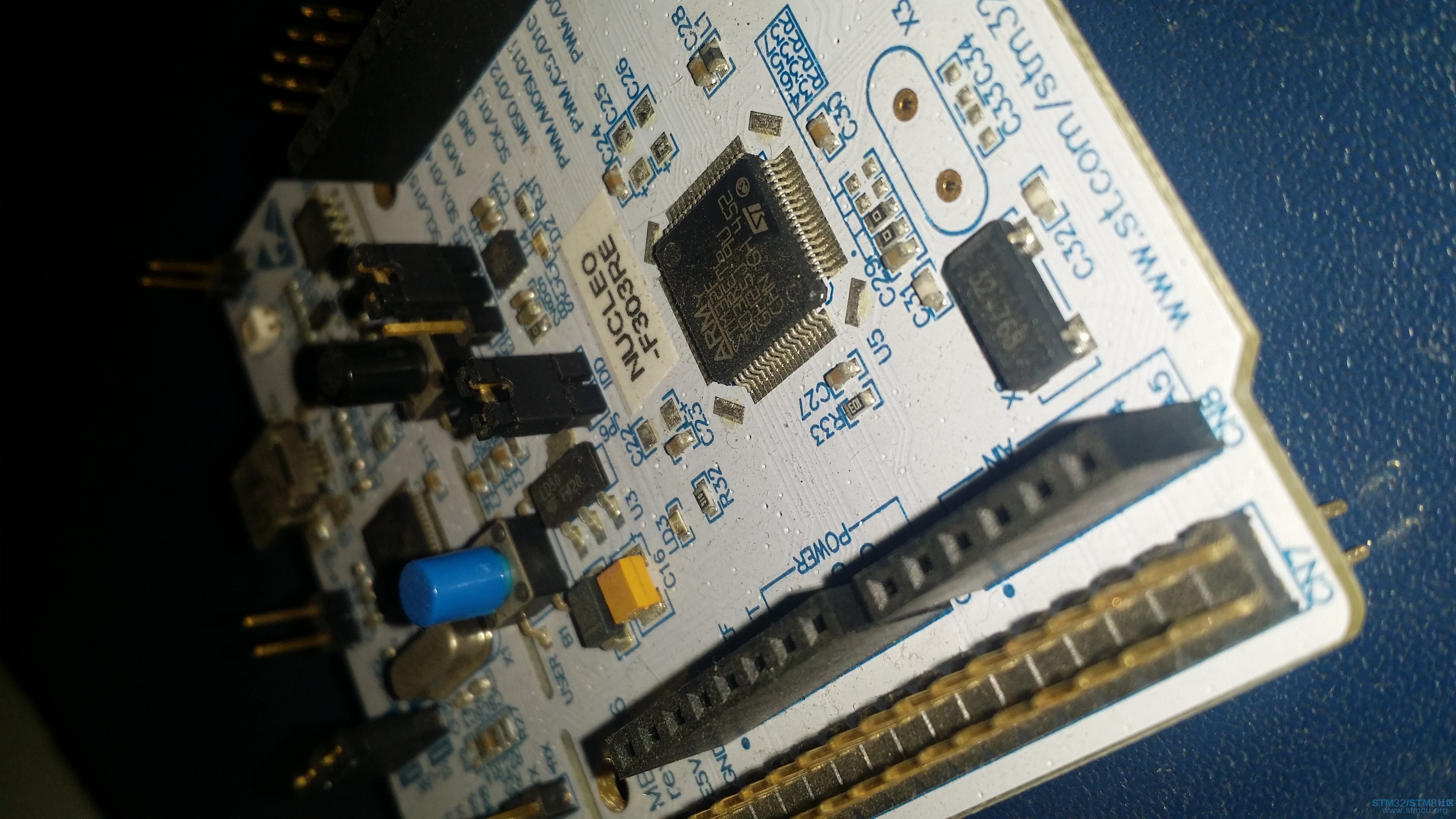

先晒一下板子吧。

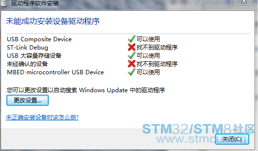

用USB线插上板子,自己安装起了驱动,但是有的驱动没有找到,记得自己安装过ST-Link的驱动,不知道为什么也没有安装成功。
没有驱动就只能自己指定驱动了。

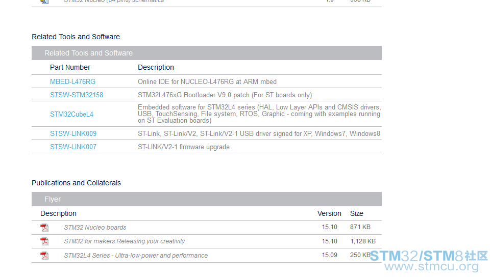

先上官网,搜索
NUCLEO-L476RG找到
Related Tools and                                                                                Software官网地址 :http://www.stmicroelectronics.com.cn/web/catalog/tools/FM116/CL1620/SC959/SS1532/LN1847/PF261636?s_searchtype=partnumber
先下载 STSW-LINK009

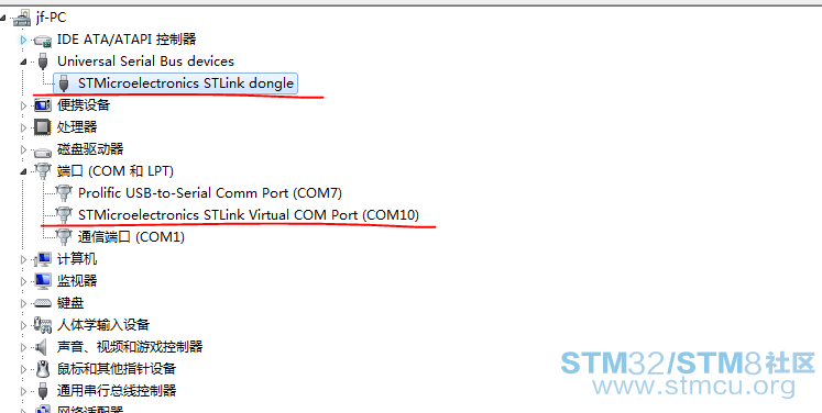

打开设备管理器,找到不能识别的两个驱动
右键更新驱动
手动指定STSW-LINK009的目录,安装驱动。
注意,两个驱动都指定到009的目录就行了。
安装完成后,两个驱动都可以了。

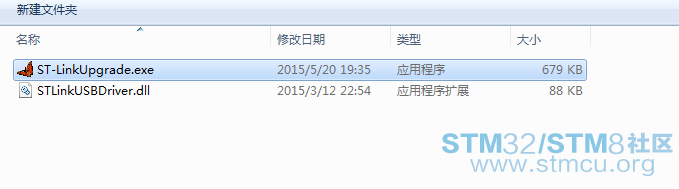

之后 就是STSW-LINK007,更新firmware
打开后,可以看到程序

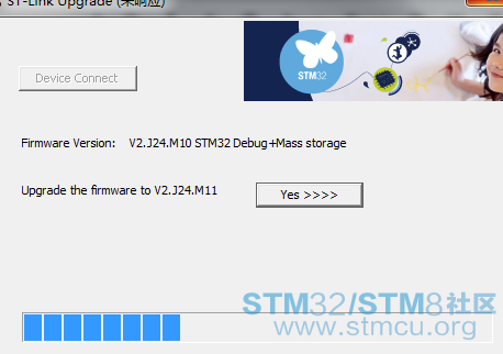

打开程序,先点Device Connect,之后下面的Yes才会由灰变黑。
要是点了Device Connect的警告之类的,把板子重新上一下电。再点Yes

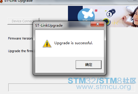

直到成功
