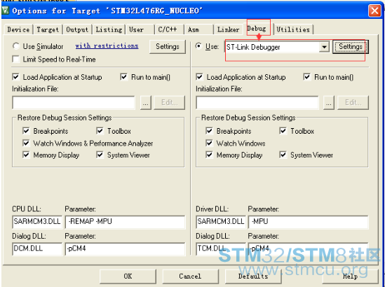

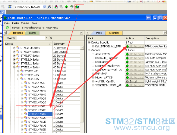

1,使用MDK作为开发IDE。我使用的是keil V5.16a版本。
2,首先安装STM32L4476RG设备,安装完成后就可以使用了。
注意keil这个软件更新设备时,会经常出现更新失败的情况。需要重新更新下载,失败应该是也网速有关吧。

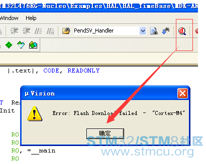

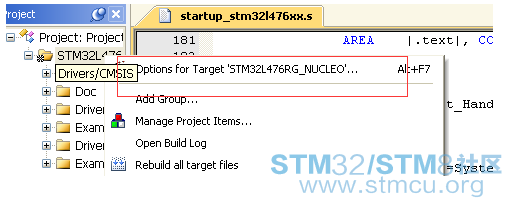

编译正常,但是仿真下载程序时弹出错误,如下图:
大家不要着急,这是由于keil算法的问题。我们只需要设置一下就能解决改为问题。

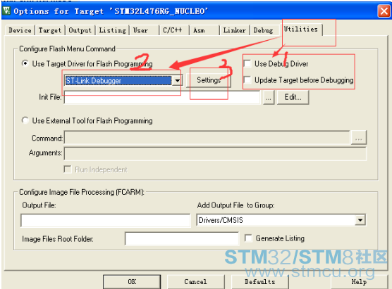

在第三步那里点击settings进入

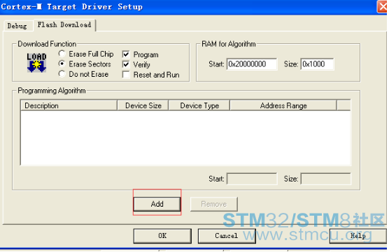

点击ADD

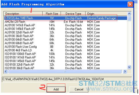

找到STM32L4xx,点击add
如果是新建的工程,应该不会出现上述的问题。

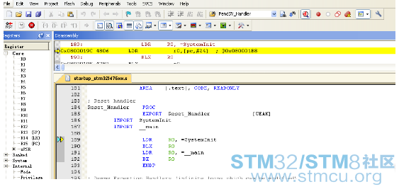

经过上述的设置。就可以正常进行仿真下载程序了。
到此,开发环境搭建完成。
