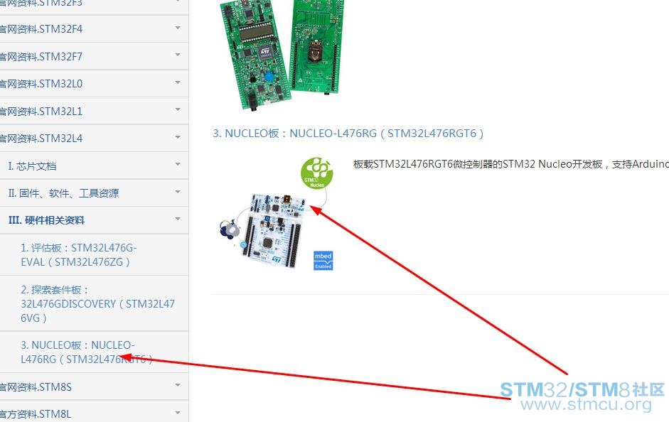

闲话不说,如何快速的入手你手中的NUCLEO开发板呢!资料!绝对是资料能够让你快速入手的最简单方法。个人认为STM32能够成功不仅靠他最优的性价比,还有他的资料非常丰富,我是一个“剁手党”,比较喜欢鲁迅的“拿来主义”,下面请看如何找到你想要的资料!

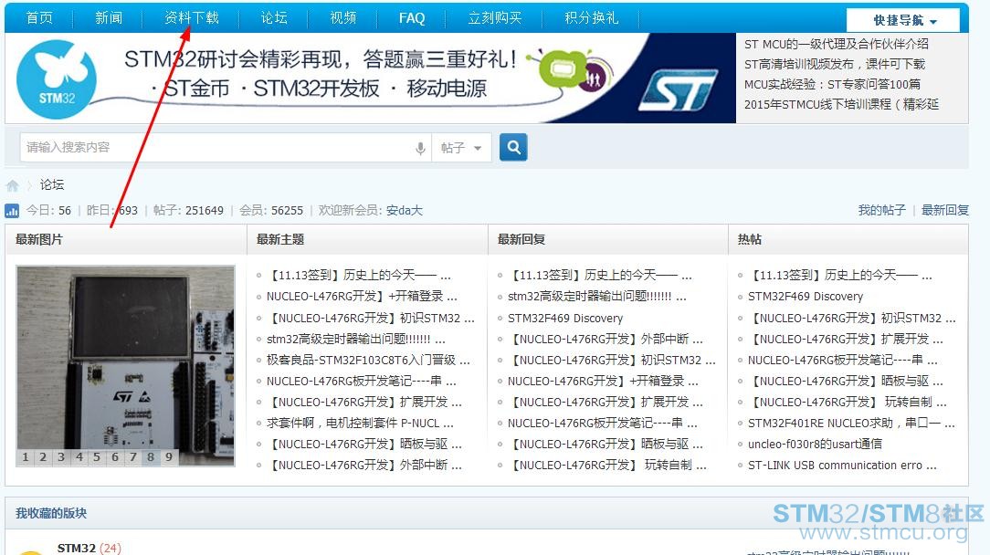

第一步:打开STM32社区的界面找到资料下载
你会看到各种各样的资料,

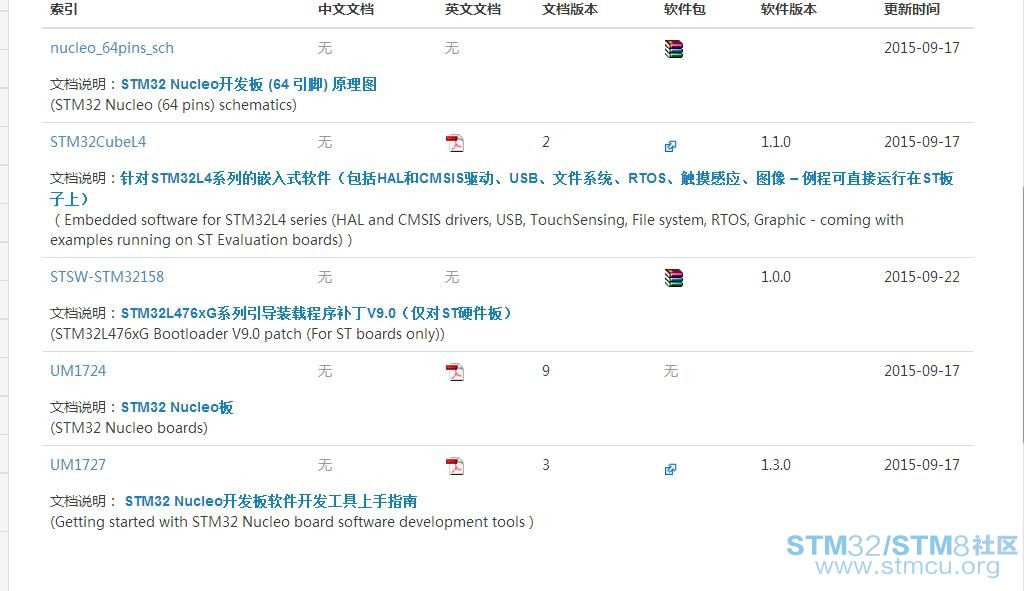

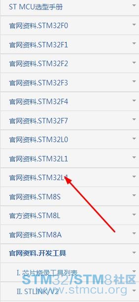

例如:我们这次的板子是NUCLEO-L476RG,我们找到
这里面包含了所有的关于此板子的资料(PCB原理图demo都有)
打开后所有的资料都尽收眼底啦!赶快下载吧!

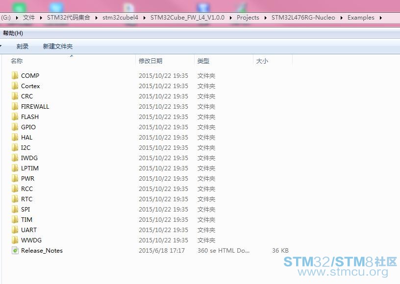

在这个文件家里就有了所有的官方历程代码,这是HAL库的,标准的外设库好像没有,我看了给出来一些资料,应该可以自己建立工程!
我在开发中就是用的这些代码写底层,稍微在修改一下就可以用了!再结合寄存器手册,在处理速度要求过快的场合,你也可以直接操作寄存器来实现各种功能!
特别注意:IAR7.3的暂时还没有支持此芯片,应该需要更高的版本,MDK5.3的是支持的,我编译过了!可以用!

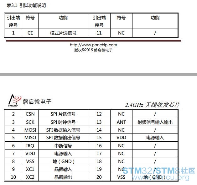

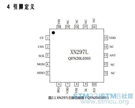

1.引脚定义
2.按照惯例驱动芯片需要6个IO口和VCC.GND。也就是8根线就能解决了。
