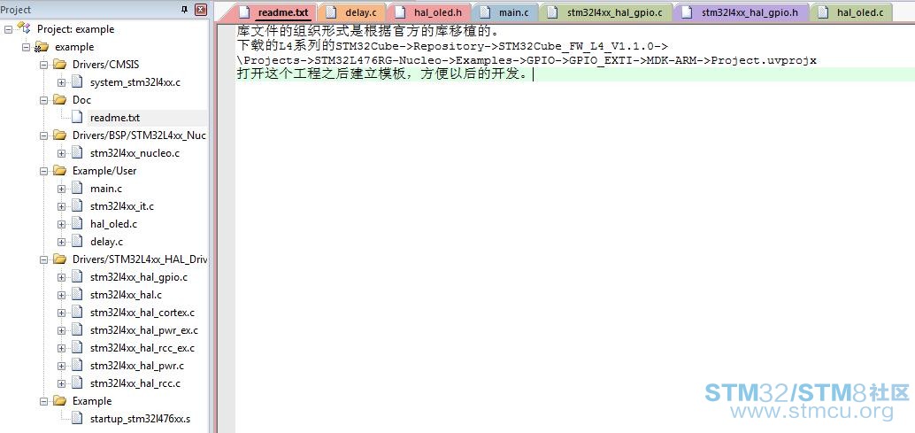

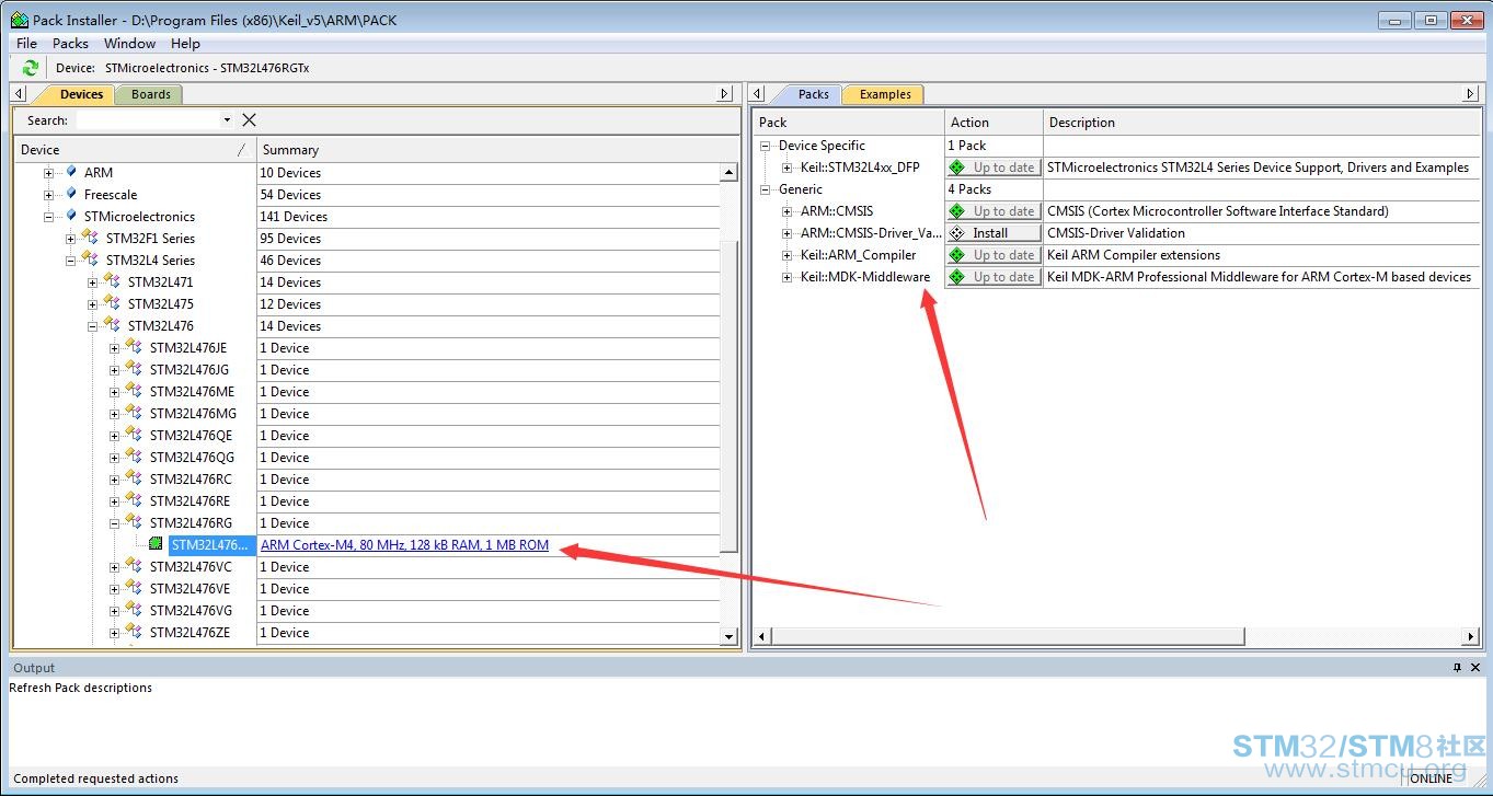

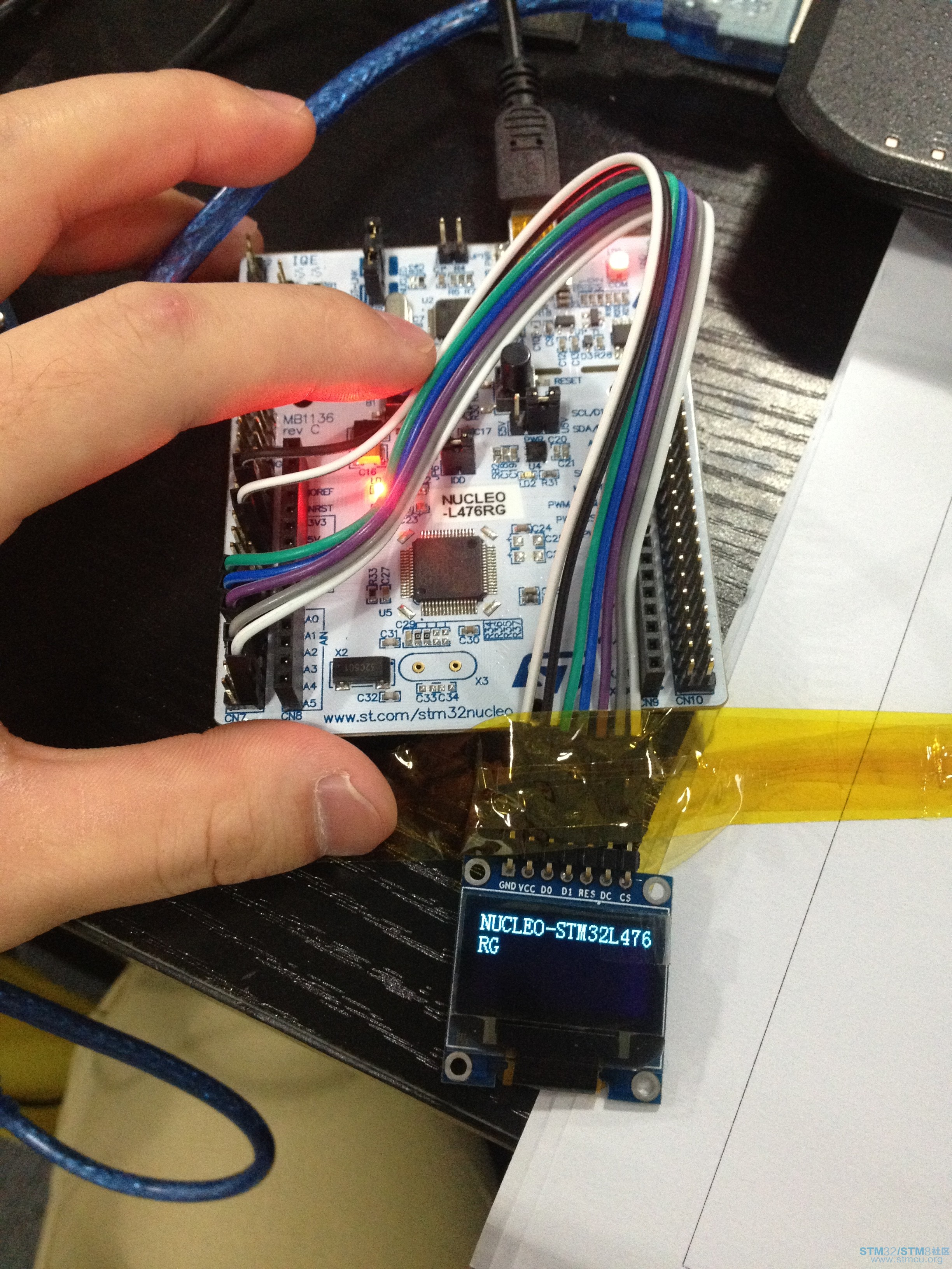

首先谢谢论坛组织的这么好的活动,感谢各位版主的辛勤工作。小弟我有幸抢到一块NUCLEO-L476RG的板子,最近一直忙于项目,板子11月2日已经都收到了,一直没抽出时间来好好玩玩,非常的抱歉啊,趁着老板不在赶紧来发一贴。实验对象是一块0.96英寸的OLED显示屏,我的软件环境是:keil μVision V5.17.0.0,安装好L4的pack(我下载失败了三次,好坑啊)。 QQ截图20151113160250.jpg

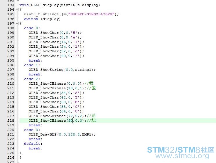

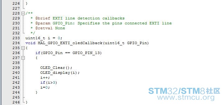

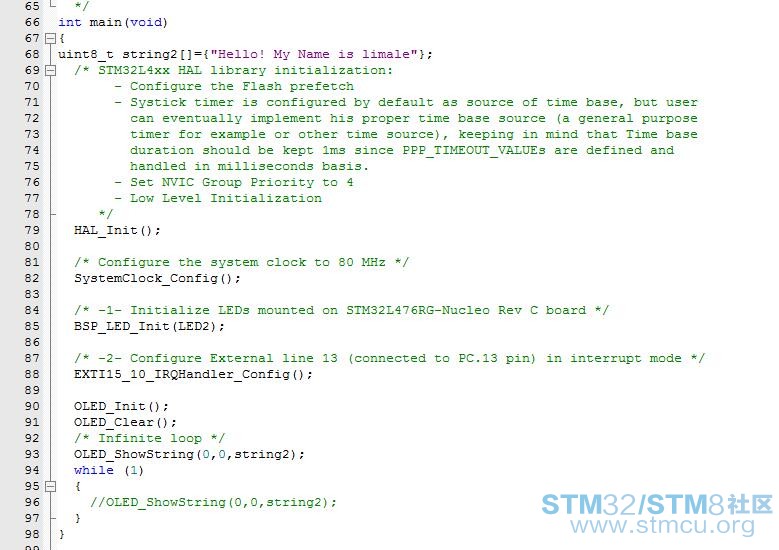

论坛里有好多的开发环境搭建的帖子,我这里就不细说了,大家可以到论坛里找找。好了进入正题,以前用的stm32f103cbt6这款单片机,一直用的标准库。现在都是HAL库了,我现在还在熟悉中,因为我主要负责硬件电路设计、画板子之类的,偶尔写写测试程序水平一般,有说错的地方还望大家指正。根据官方给的例子,我自己建了工程模板,方便以后开发(帖子后边的附件下载)。以官方的GPIO_EXTI这个例子来修改,加入OLED显示屏的驱动来实现按下开发板上的用户按键(蓝色的)循环显示不同的内容(字符、字符串、汉字、图片)。
工程简介:

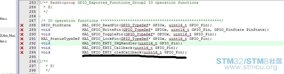

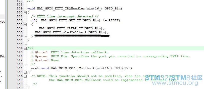

下边是程序修改的一些地方的截图:
下边是自己写的(水平比较渣渣,大神直接可以跳过):

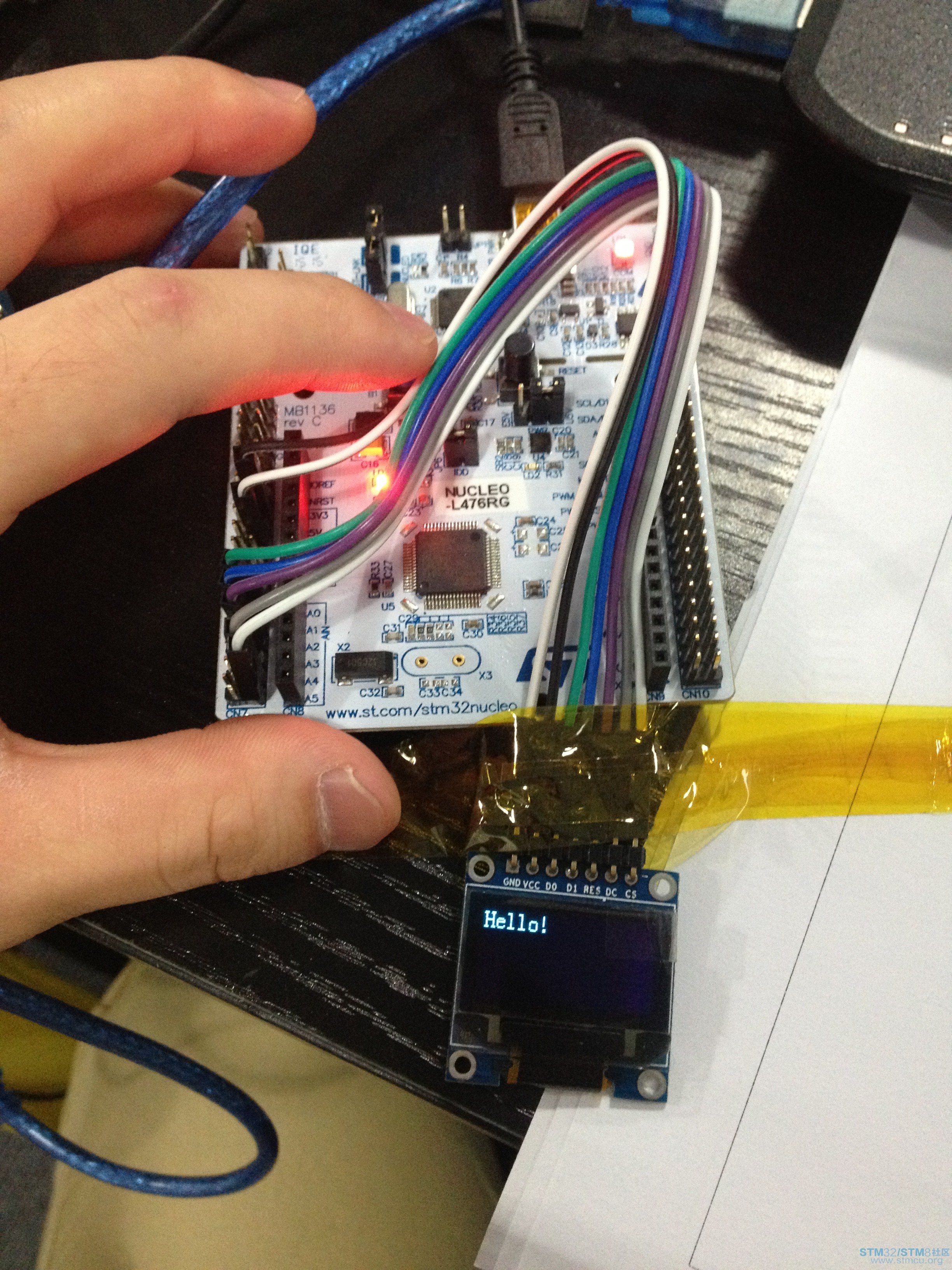

效果图:

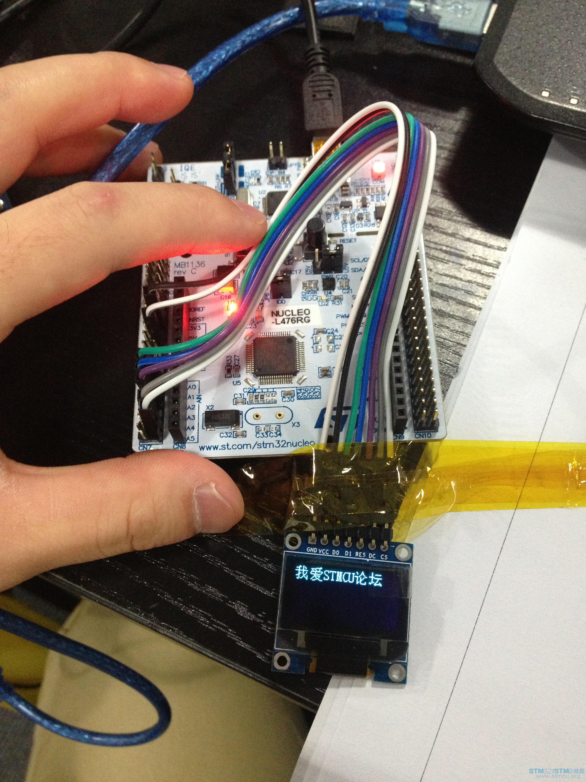

1.初始状态:

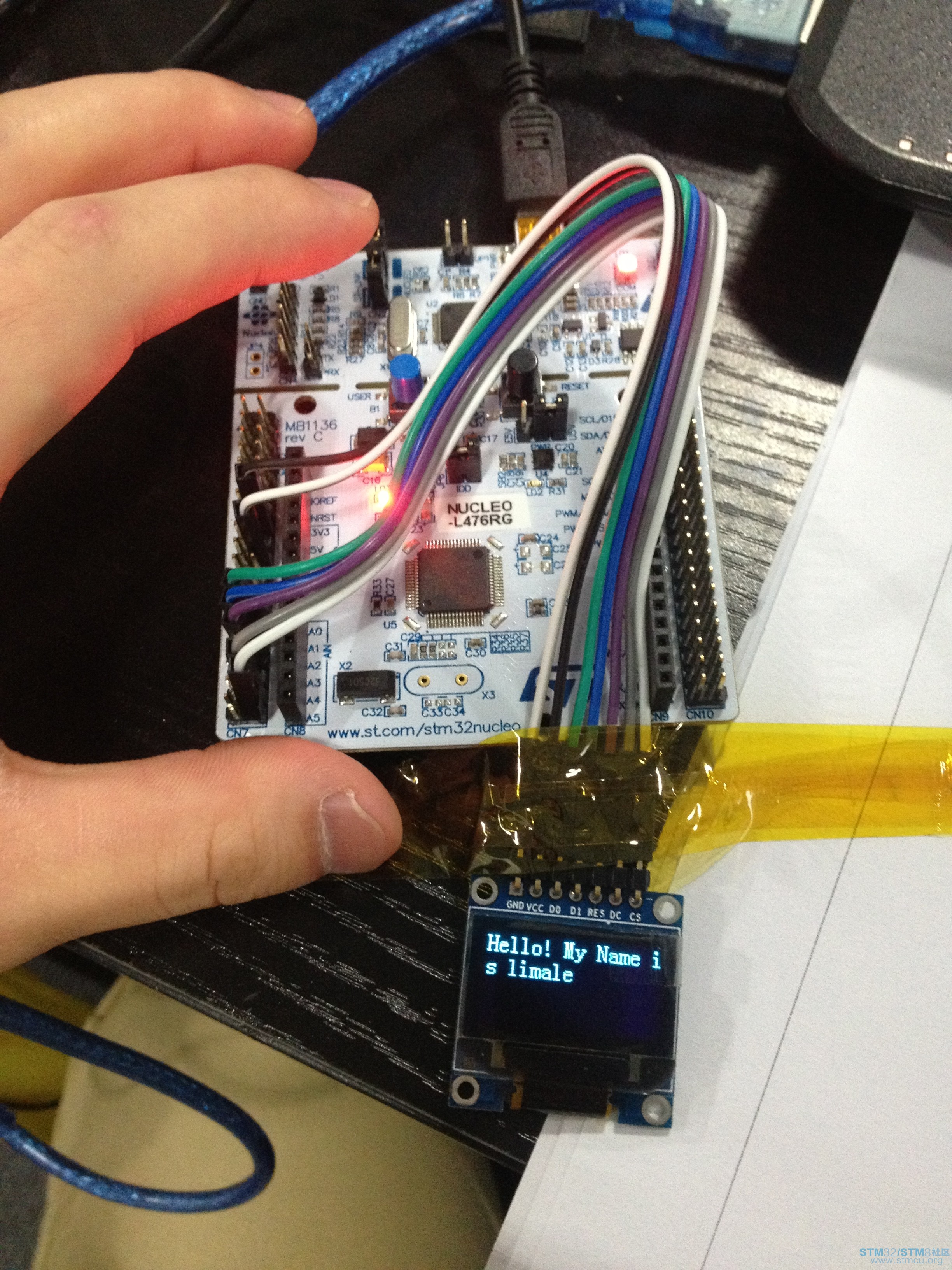

2.按下蓝色按键状态:

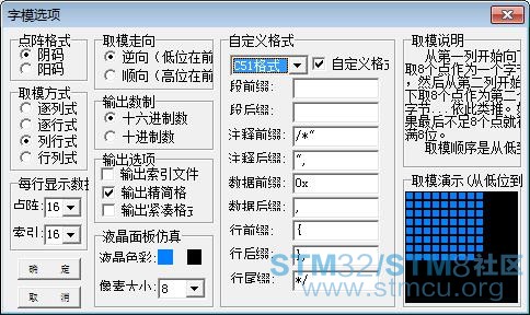

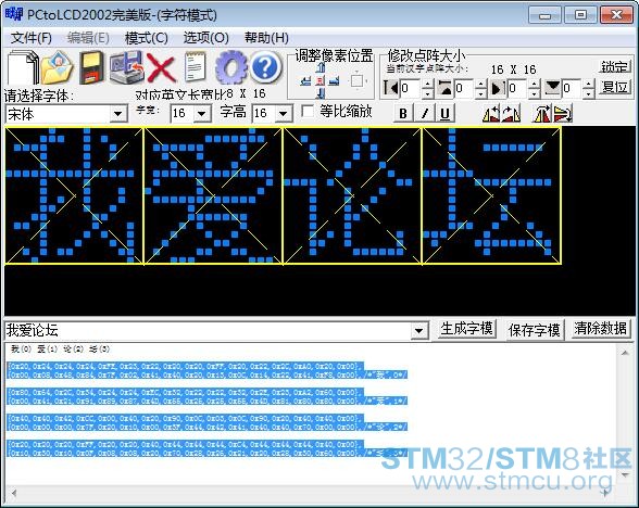

取字模软件截图:
附件是取字模软件和工程模板,还有oled显示屏资料。

太谢谢了!用你的程序终于点亮了。搞了好久
