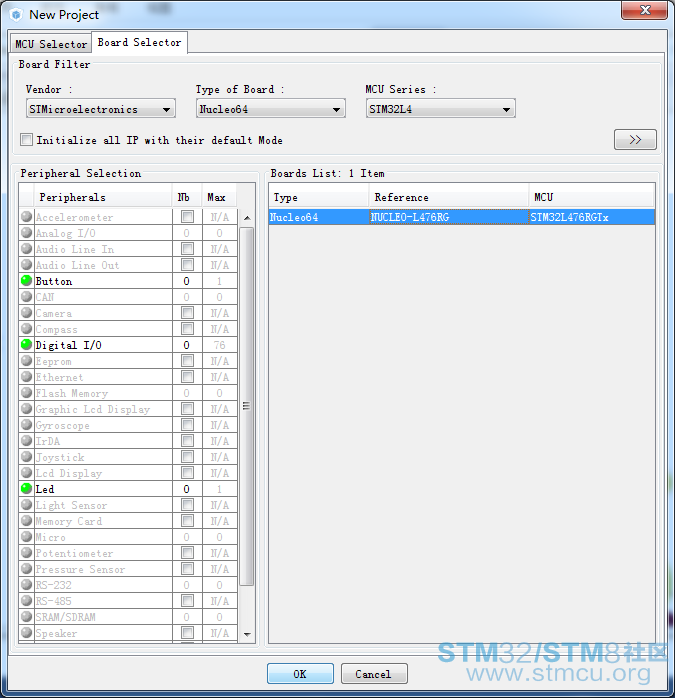

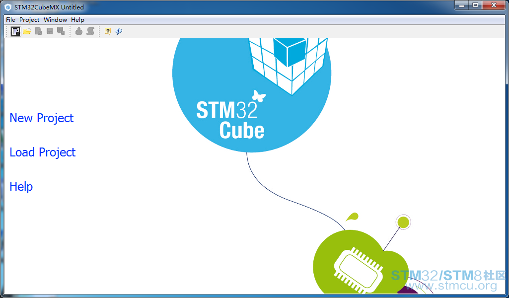

NewProject

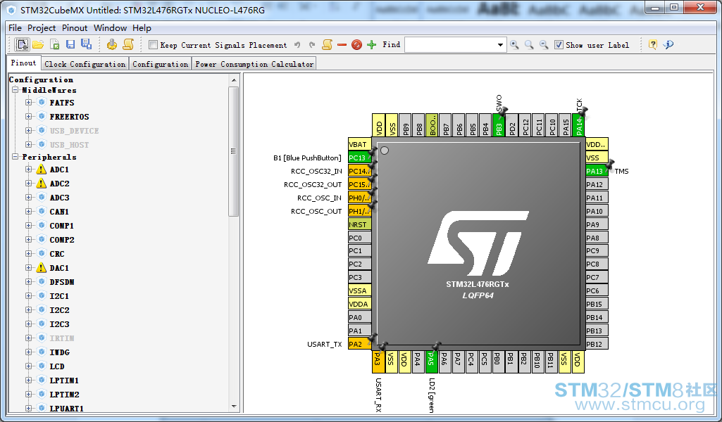

切换到Board Selector标签,板子类型选择Nucleo64,MCU系列STM32L4,就出现NUCLEO-L476RG这个板子
OK
从这张图可以很清晰地看出板子上唯一的LED和按键分别接在PA5、PC13,以及晶振和USART对应的引脚

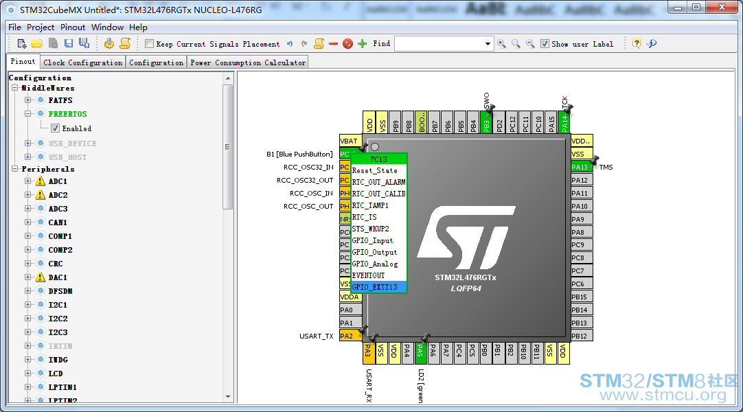

没用到按键就先把PC13的状态Reset_State

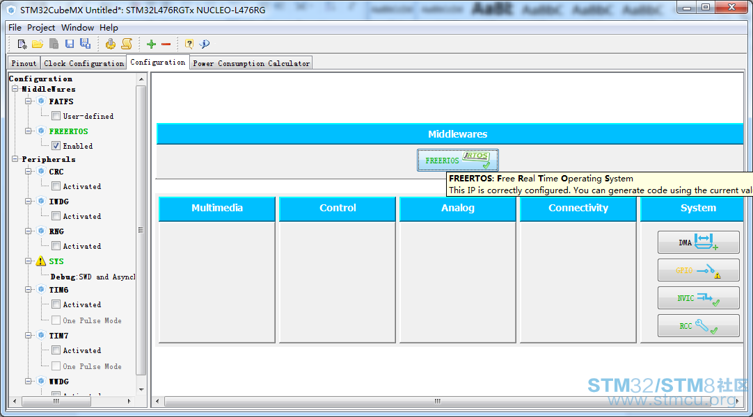

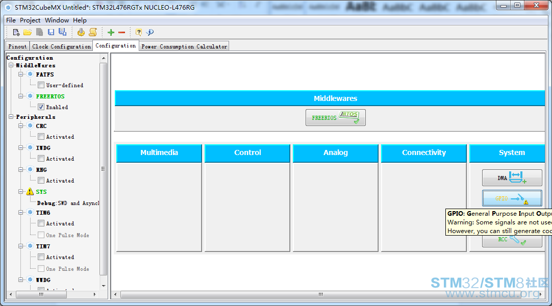

使能FreeRTOS,进入Configuration标签

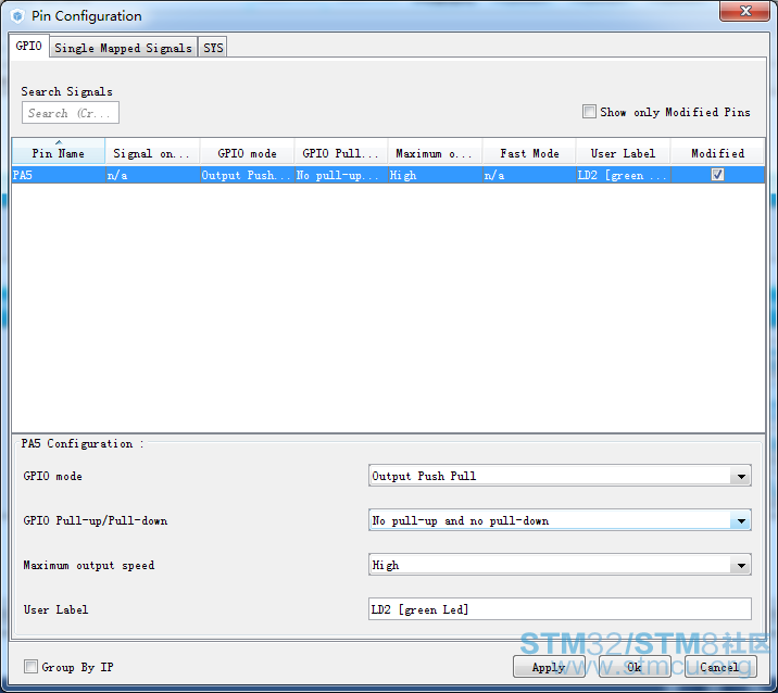

配置GPIO

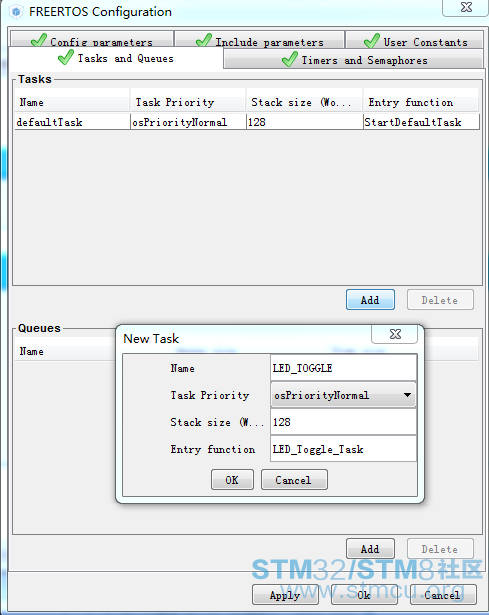

配置FREERTOS
新建任务LED_TOGGLE

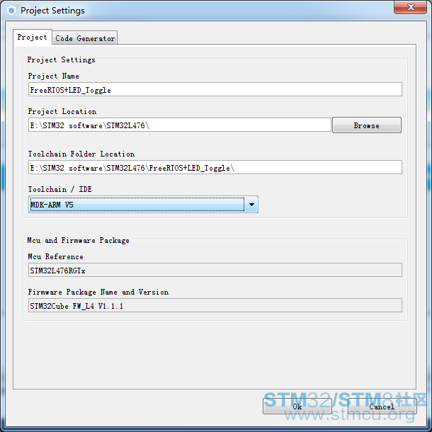

Project->Settings

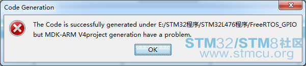

注意:一定要全英文路径,不然会出现如下错误

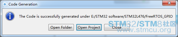

然后Project->Generate Code就生成相关的代码了

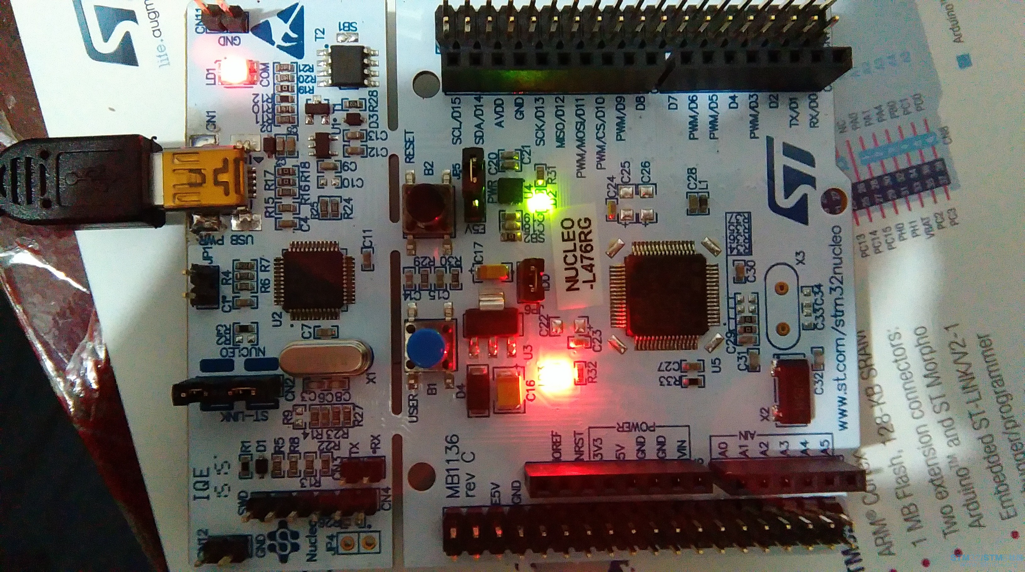

系统内核启动后,LED_Toggle的任务就开始不断执行
编译,下载后,复位,就能看到LED以0.5Hz的频率闪烁
