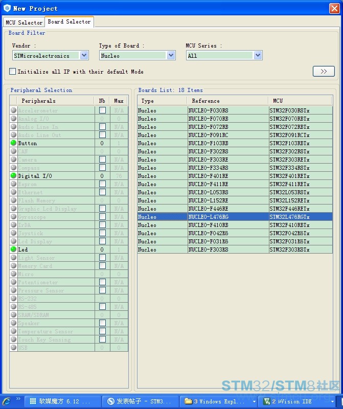

1.在CubeMX中新建一个项目,选择Board selector->NUCLEO-L476RG

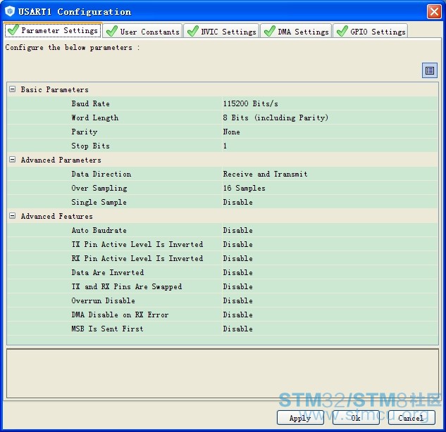

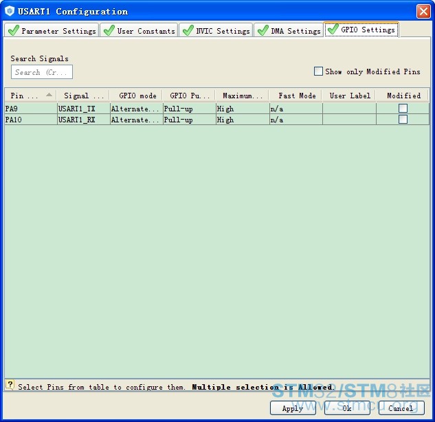

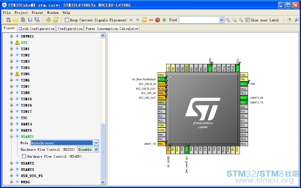

2.在pinout->peripherals->usart1中配置如下:

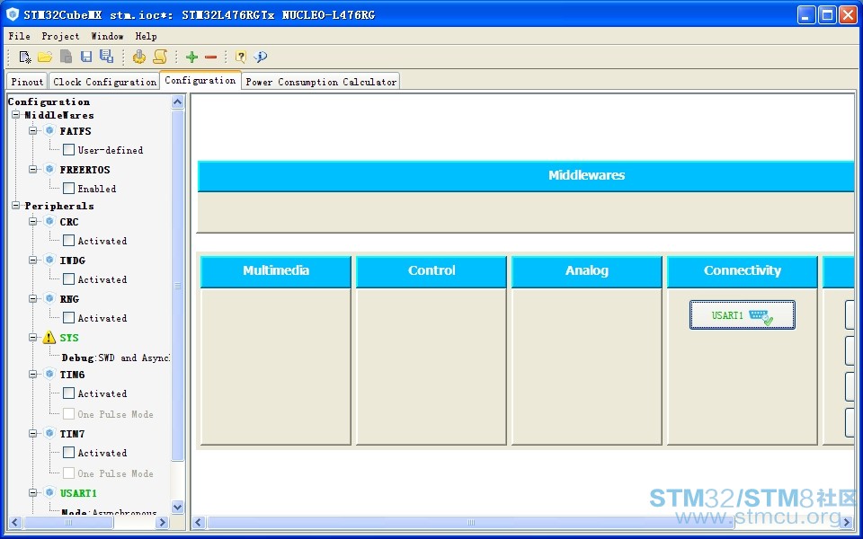

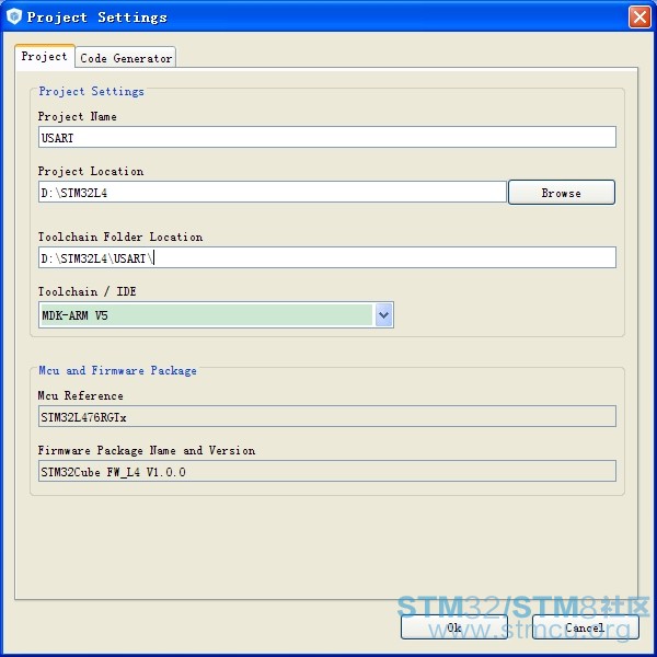

3.在configuration->connectivity中配置usart1

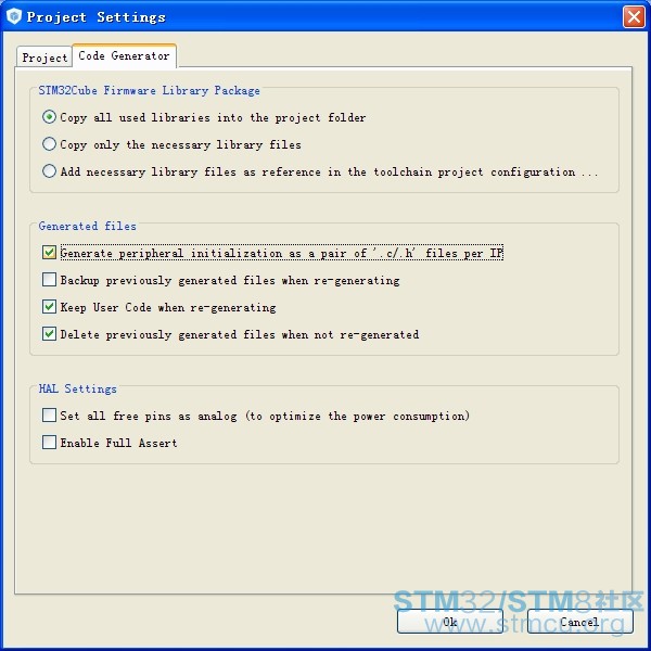

4.生成keil project

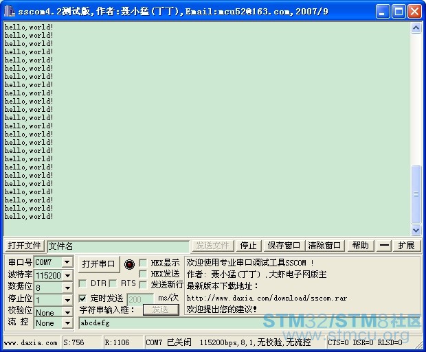

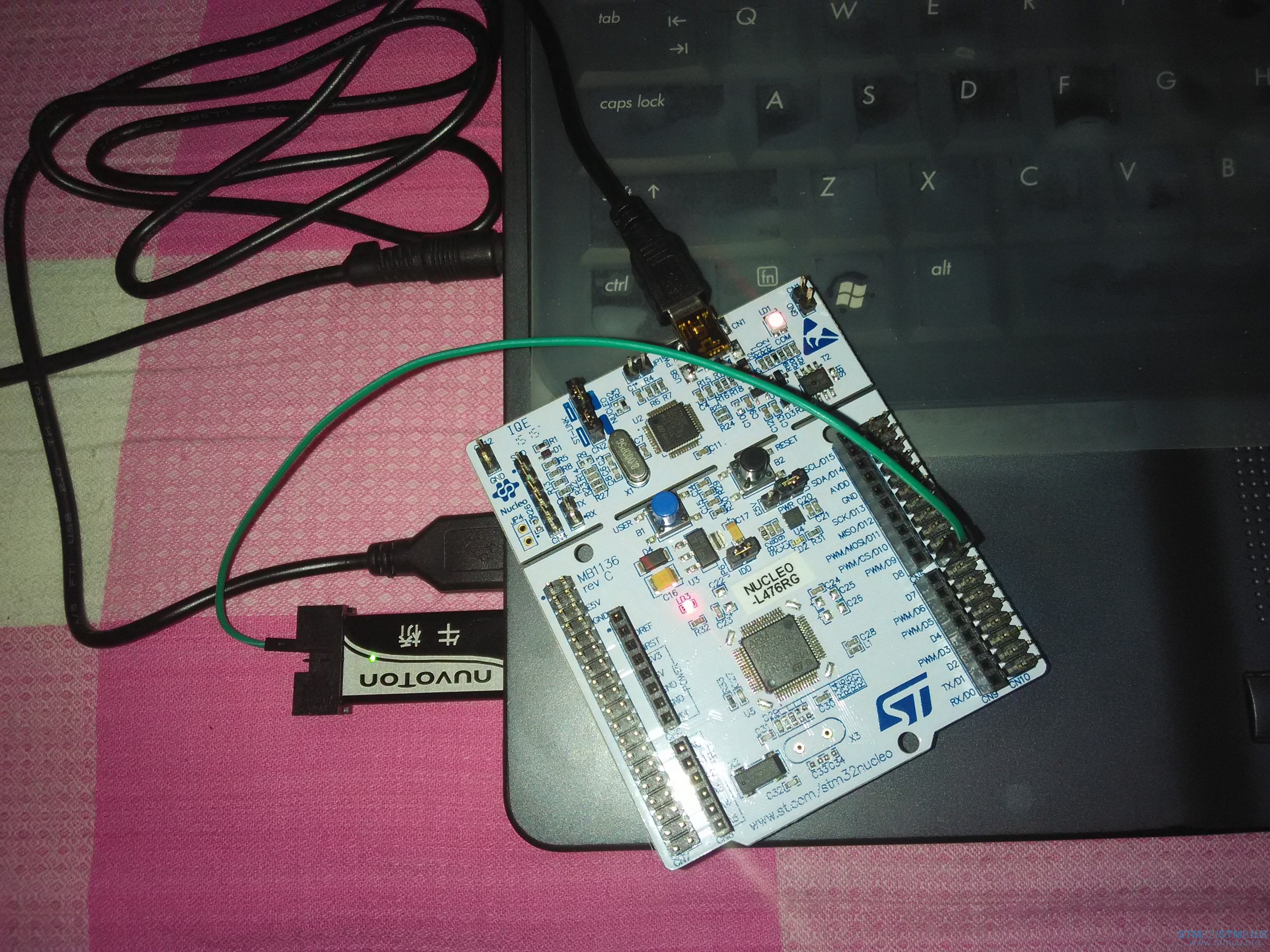

6.运行结果
