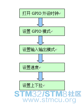

GPIO的设置流程如下图
对就的函数调用如下。
  1.   LED2_GPIO_CLK_ENABLE();
  2.   LL_GPIO_SetPinMode(LED2_GPIO_PORT, LED2_PIN, LL_GPIO_MODE_OUTPUT);
  3.   LL_GPIO_SetPinOutputType(LED2_GPIO_PORT, LED2_PIN, LL_GPIO_OUTPUT_PUSHPULL);
  4.   LL_GPIO_SetPinSpeed(LED2_GPIO_PORT, LED2_PIN, LL_GPIO_SPEED_LOW);
  5.   LL_GPIO_SetPinPull(LED2_GPIO_PORT, LED2_PIN, LL_GPIO_PULL_NO);
可以看到,每个函数中带入的参数,都会有GPIO组号,与PIN号,那么每个函数都要对相同的寄存器进行设置,细说来,这样的效率也不是太高,相比直接配置寄存器来说,还是不够效率的 。
所以可以将将上面几个函数合并成一个,对于相同的参数只设置 一次就可以 了。
