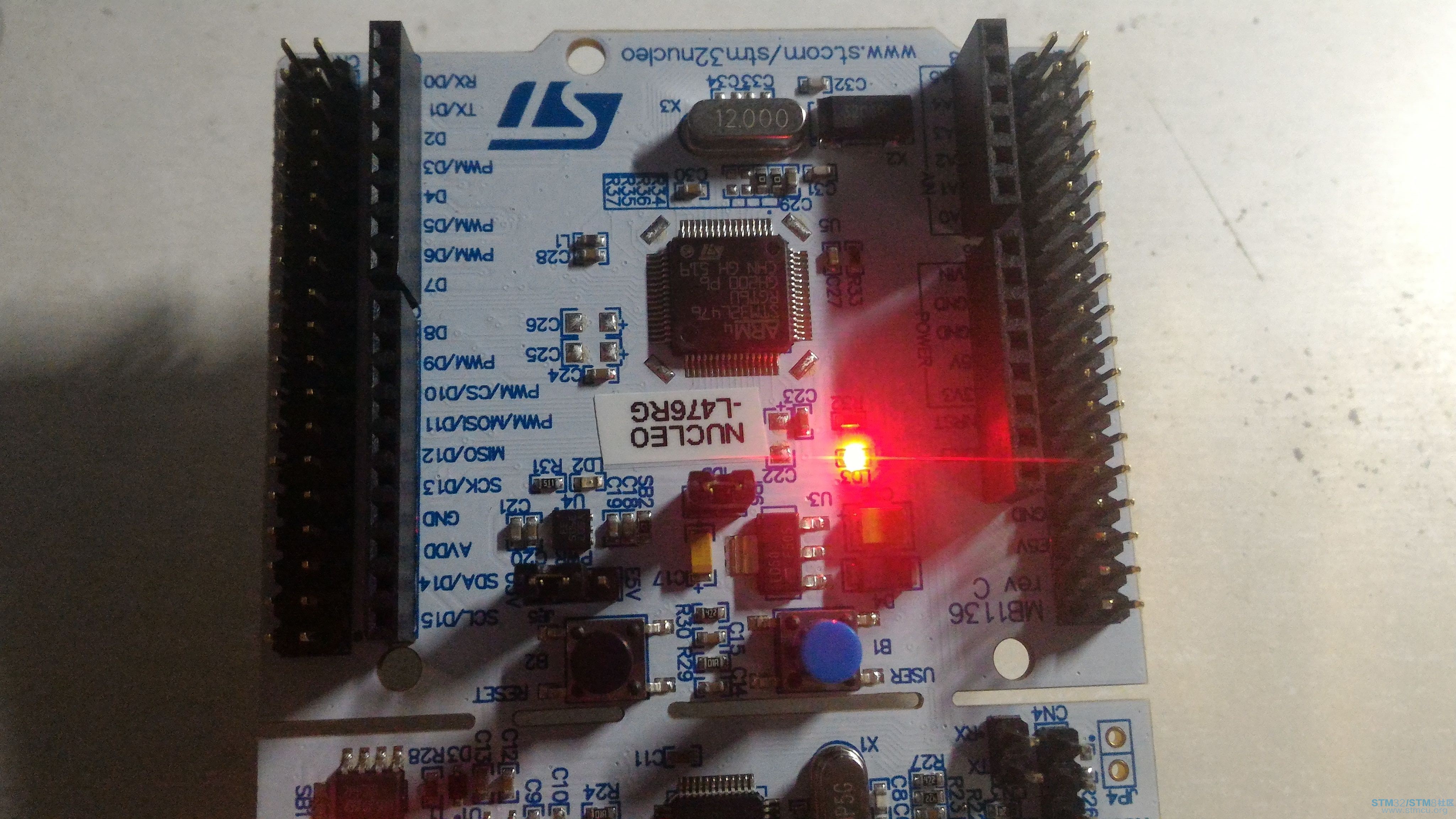

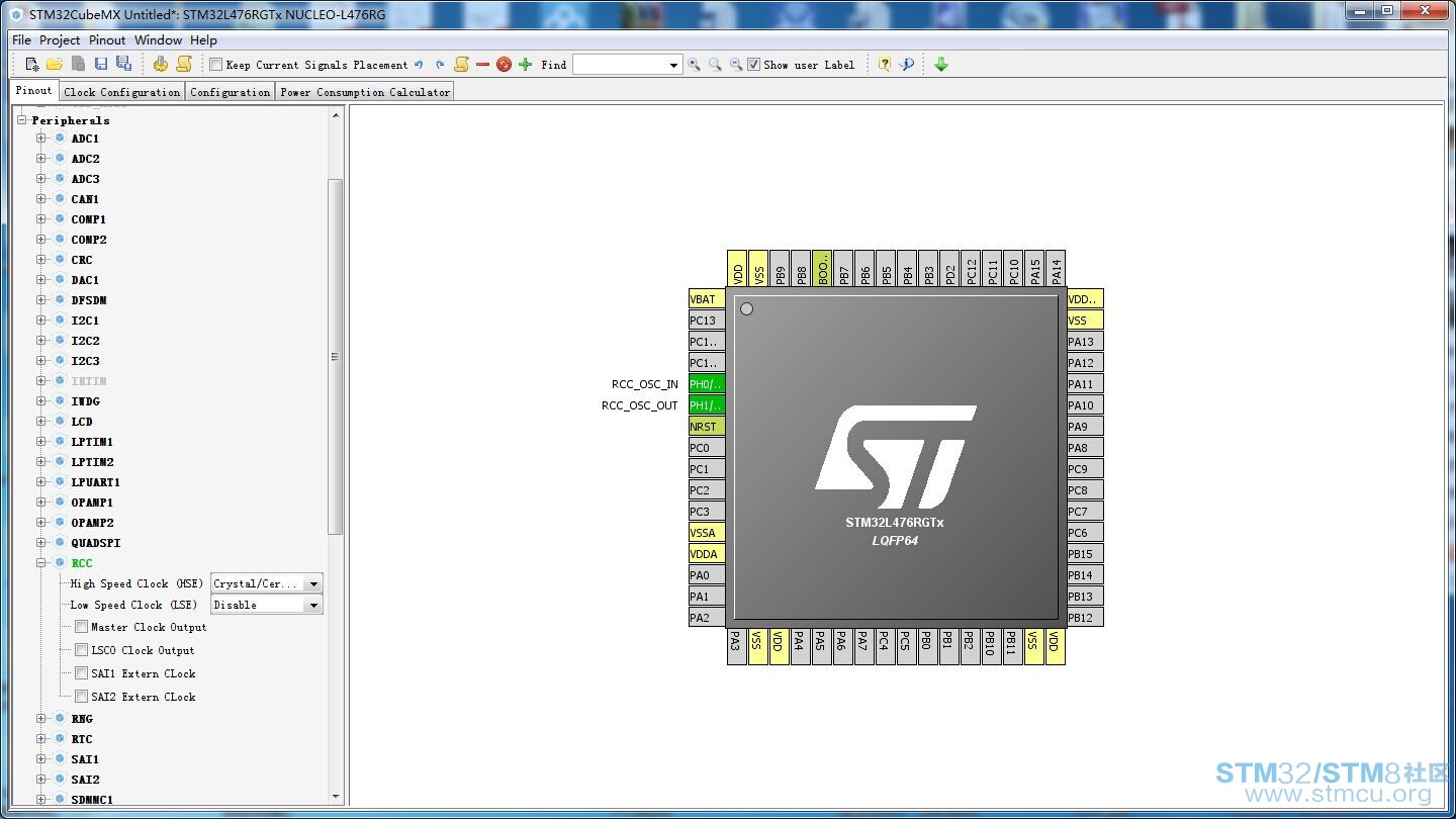

nucleo板模认使用内部RC作为mcu时钟源,要想使用外部HSE必须自己焊接上晶振,并在CUBE中 pinout选项卡-RCC-HSE下拉菜单中选择crystal。。。。。

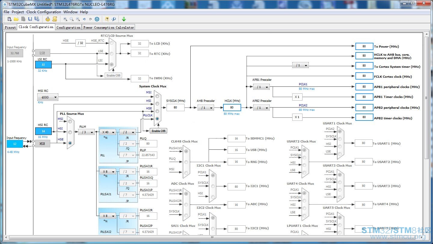

接下来就进入clock configuration选项卡 因为我焊接的是12M晶振所以这里HSE输入填入12M并将时钟配置上选择的HSE源,最后设置数据线的时钟输出频率。
