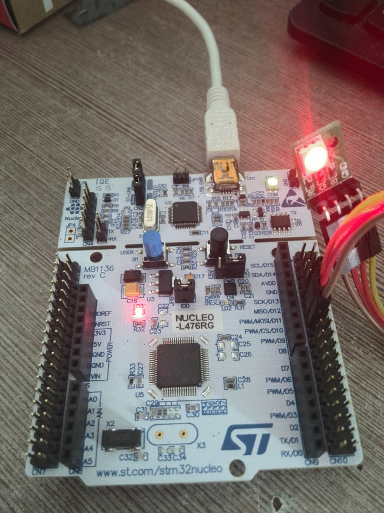

本次实验采用外接RGB模块的方法实验NUCLEO-l476RG开发板控制RGB灯三色交替点亮

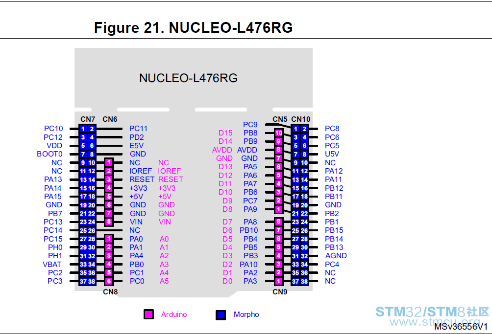

首先,查询从官网下载的资料,文档DM00105823.pdf 在第32页找到排针各引脚标注
这里选择PA5 PA6,PA7三个引脚分别控制R G B

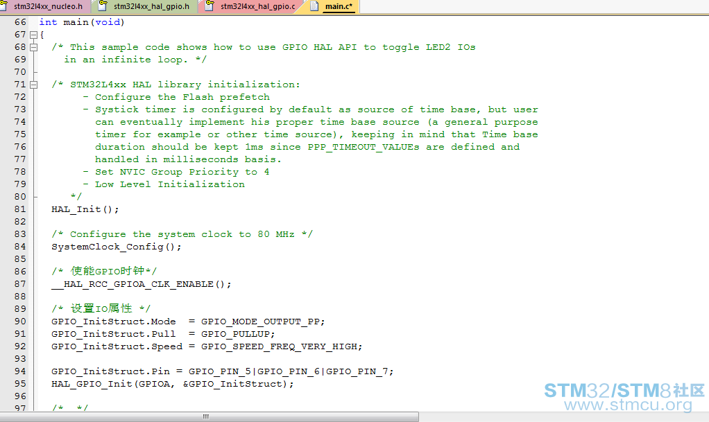

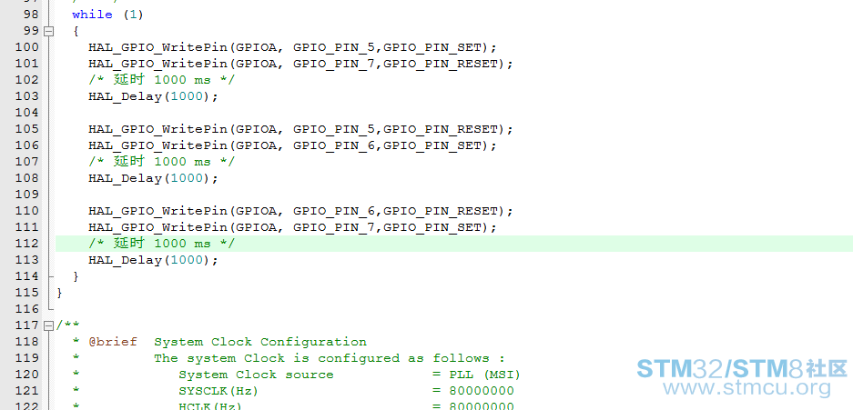

编写代码如下,程序主函数部分:
编译工程,生产相应bin文件,烧录到开发板
