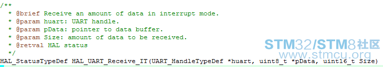

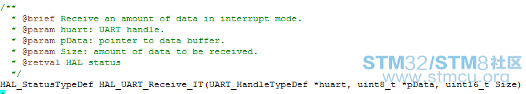

过程简化了,但是仔细看函数参数,发现不管是接收还是发送,都是定长的。这样子对于发送来说,问题不大,但接收的话呢,如果碰到不定长的输入数据,就要另行处理了。
以中断接收和发送为例,函数中都有一个指定的长度,也就是说,我们只能实现定长的发送和接收。

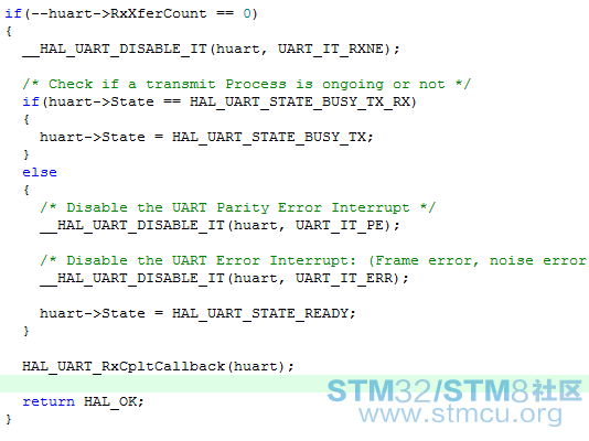

进一步跟踪代码发现,如果接收或发送的值没有达到,HAL_UART_RxCpltCallback(huart)函数就不会被调用,而这个函数是提供给用户的中断钩子函数,我们没有办法来处理实际已完成的数据的处理,这个是个大问题!
有代码为证
不过进一步跟踪代码,发现其实中断还是启用了的。在每个接收和发送完成后,都会调用相应的中断处理器,但是不到数据完成,不会调用钩子函数。

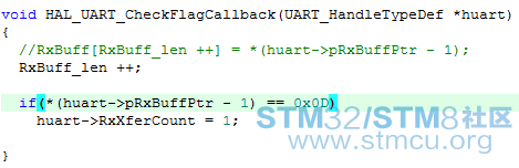

所以要实现不定长数据的接收,要么改变HAL库的原代码,要么自己单独监视接收到的每一个字符。这里提供一种效率不是很高的处理方法,使用中断模式来接收单个字符,然后人为设定一个输入结束标志,用回车来做为结束标志是一个比较好的选择。
通过仔细研究HAL处理中断的原理,通过添加一个简单的回调函数,就可以实现该功能,步骤记录如下:
1. 声明回调函数原型
2. 添加回调函数,以weak方式实现,便于用户添加代码
3. 添加用户处理代码

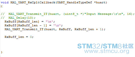

4. 在接收回调完成函数中将收到的数据再发回去,验证正确性。
这里的东西,说白了,就是加入自己的处理机制,一旦检测到回车或换行,这里检测的是0X0D,即回车符,就强制将接收过程结束。以回调的方式来实现用户检测功能,既不破坏原有的HAL功能,又实现了不定长检测。

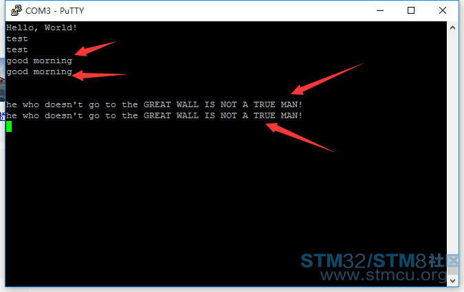

为测试效果做的一个“复读机”,如下
上面是输入的字符,下面是原样输出的内容。很没有意思的东西,就是一个复读机

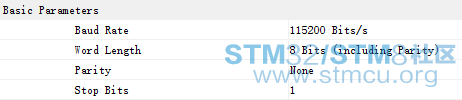

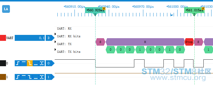

其实还有一种方法,利用超时来控制不定长数据接收的计算,只不过需要知道在指定的参数情况下,发送一个字符大致需要多长的时间,然后再通过计算来得到超时的情况。只不过这样做的话,有点舍本逐末了。下面用LA抓的一张图,看看一个字符要多少时间。
参数
一个字符发送的时间
