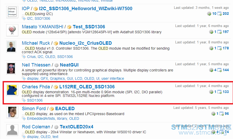

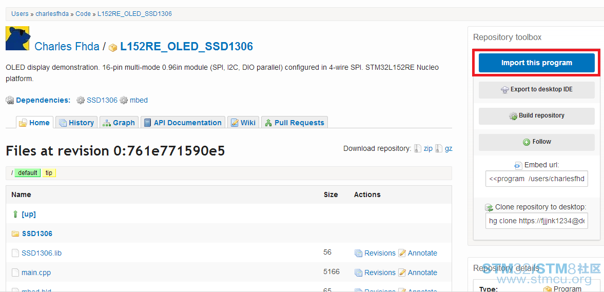

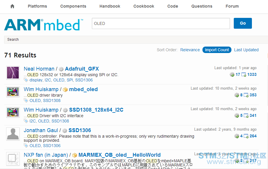

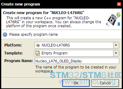

    | 本帖最后由 fjjjnk1234 于 2015-11-15 20:34 编辑 STM32 Nucleo的板子带有Arduino接口,支持mbed开发环境,使用mbed开发跟Arduino有点类似,能够快速利用已有的资源完成设计,非常适合业余时间DIY小作品,不过用来开发产品感觉就不合适了。在本帖中将分享快速使用mbed驱动OLED。 在mbed的code页面,有很多网友开源的代码,跟github有点像,为了快速完成设计,我们可以利用这些代码,加以修改,使之适合自己的板子。比如,我们可以搜索OLED,就能看到很多关于OLED的资源了。   我选择了一个SSD1306 OLED相关的代码   首先,新建一个空白工程     红框中的文件需要导入,为了方便,我直接从LED的模板实例中copy过来 接着,Import this program   导入完成后,就能直接使用他的驱动库,将驱动库copy到我们的工程中   主函数也可以使用,板子与OLED引脚连接的部分修改一下,程序就能使用了 OLED与Nucleo板子的连接 CS——D9 RST——D8 DC——D10 CLK——D13 DIN——D11

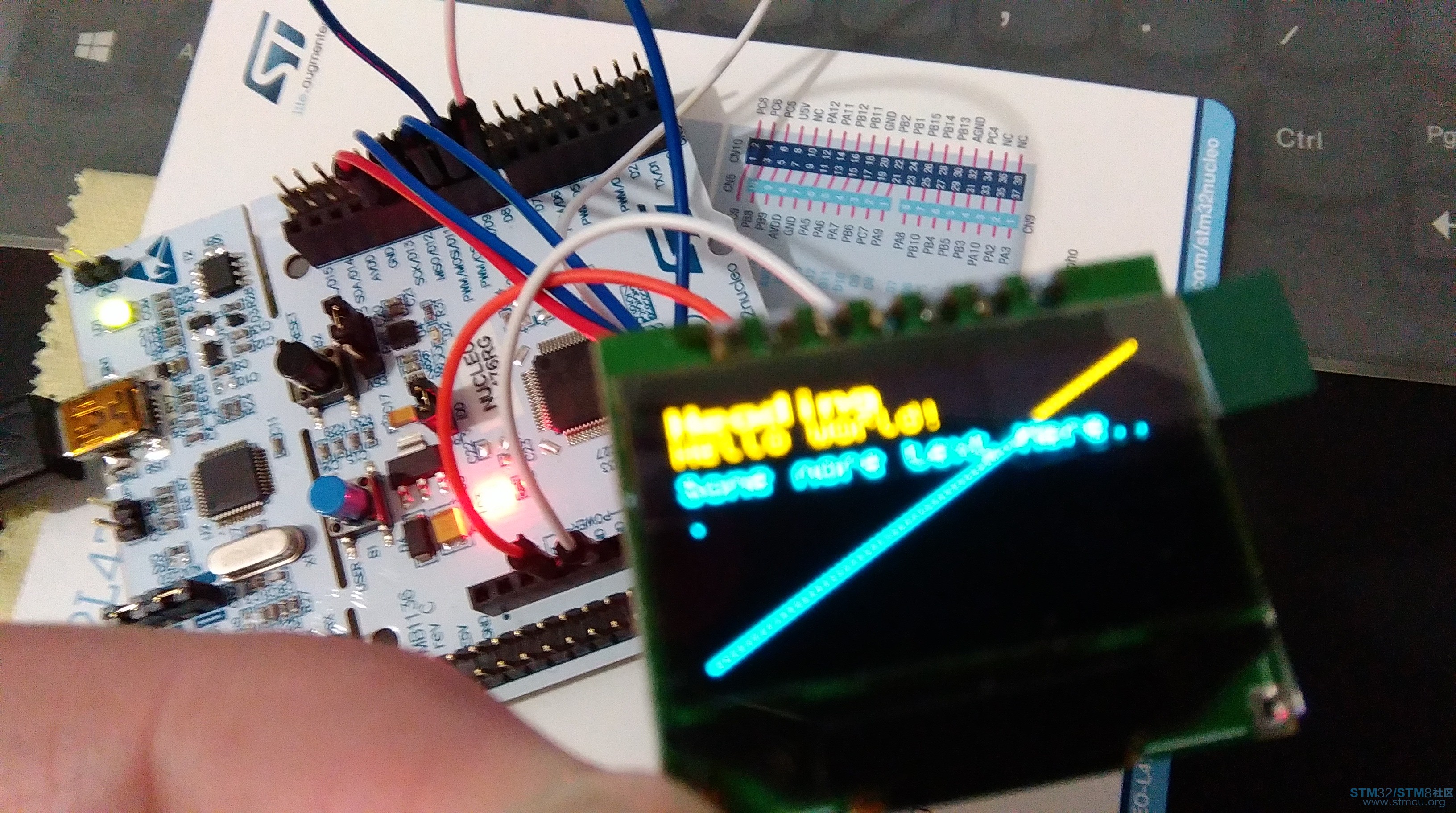

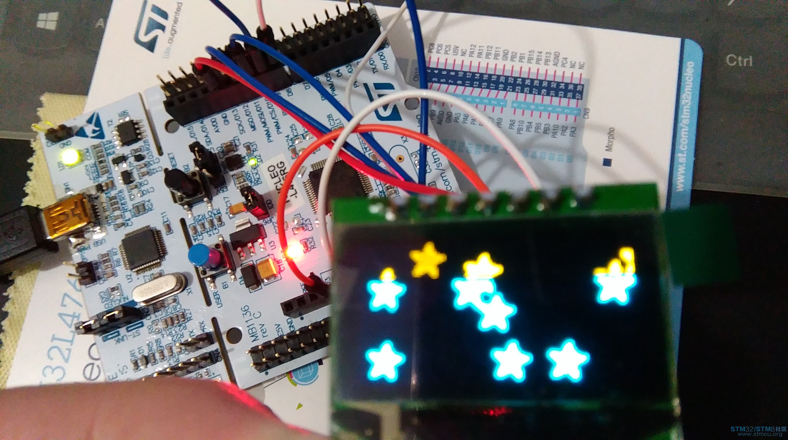

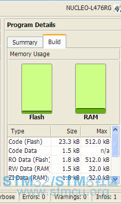

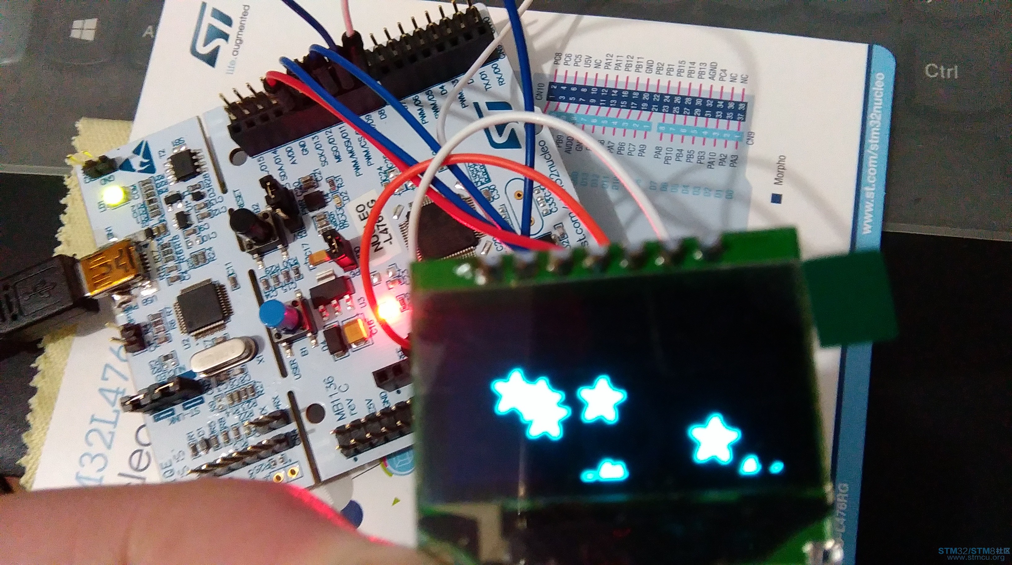

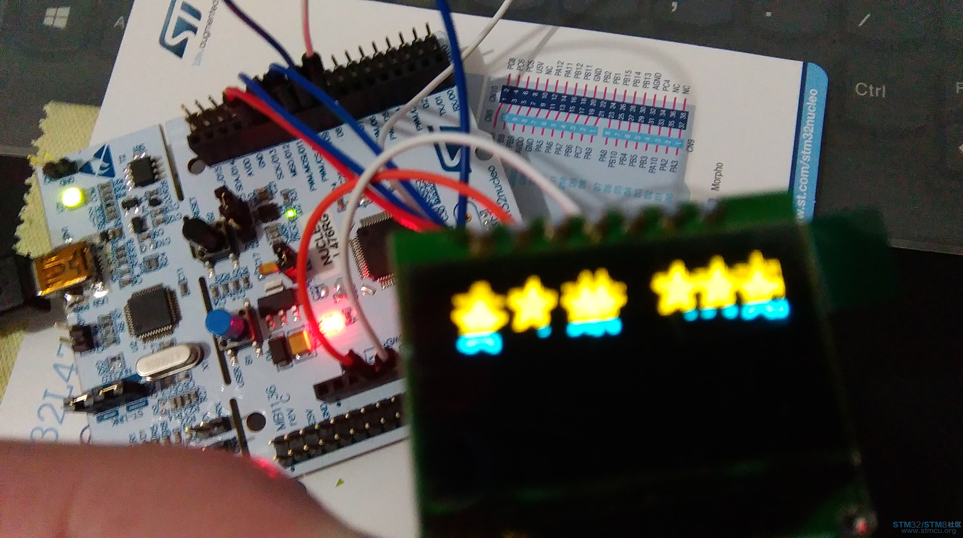

 实际效果还不错,照片拍得不好,感兴趣的朋友可以尝试下         程序占用的Flash和RAM也一目了然    Nucleo_L476_OLED_Display.rar
