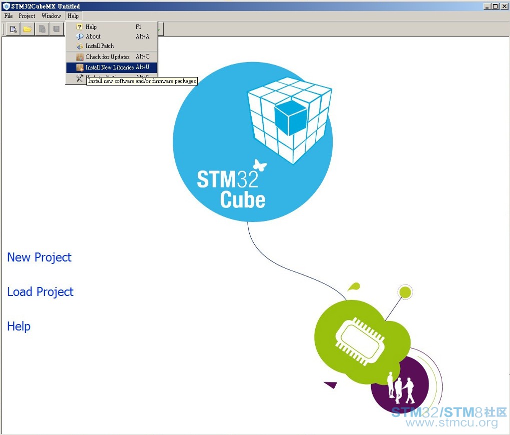

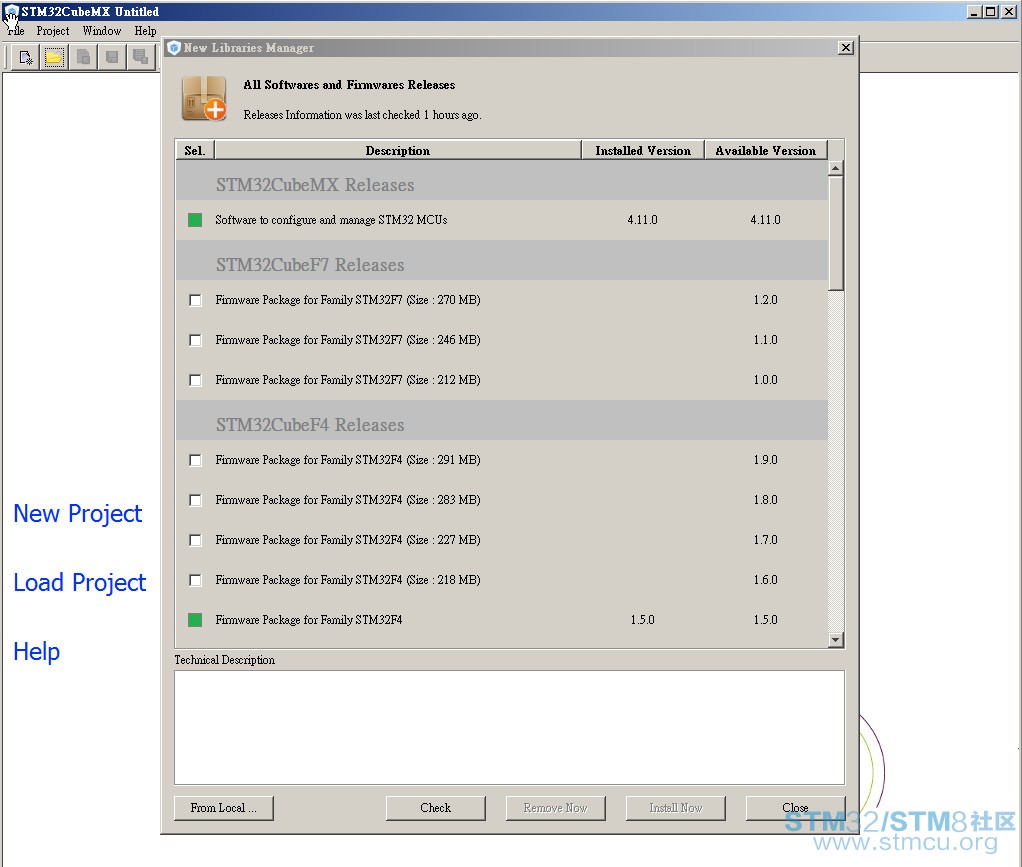

打开stm32cubemx,点选Help->install New Libraries,
更新L4库,更新完毕后,按Close,回到最初画面

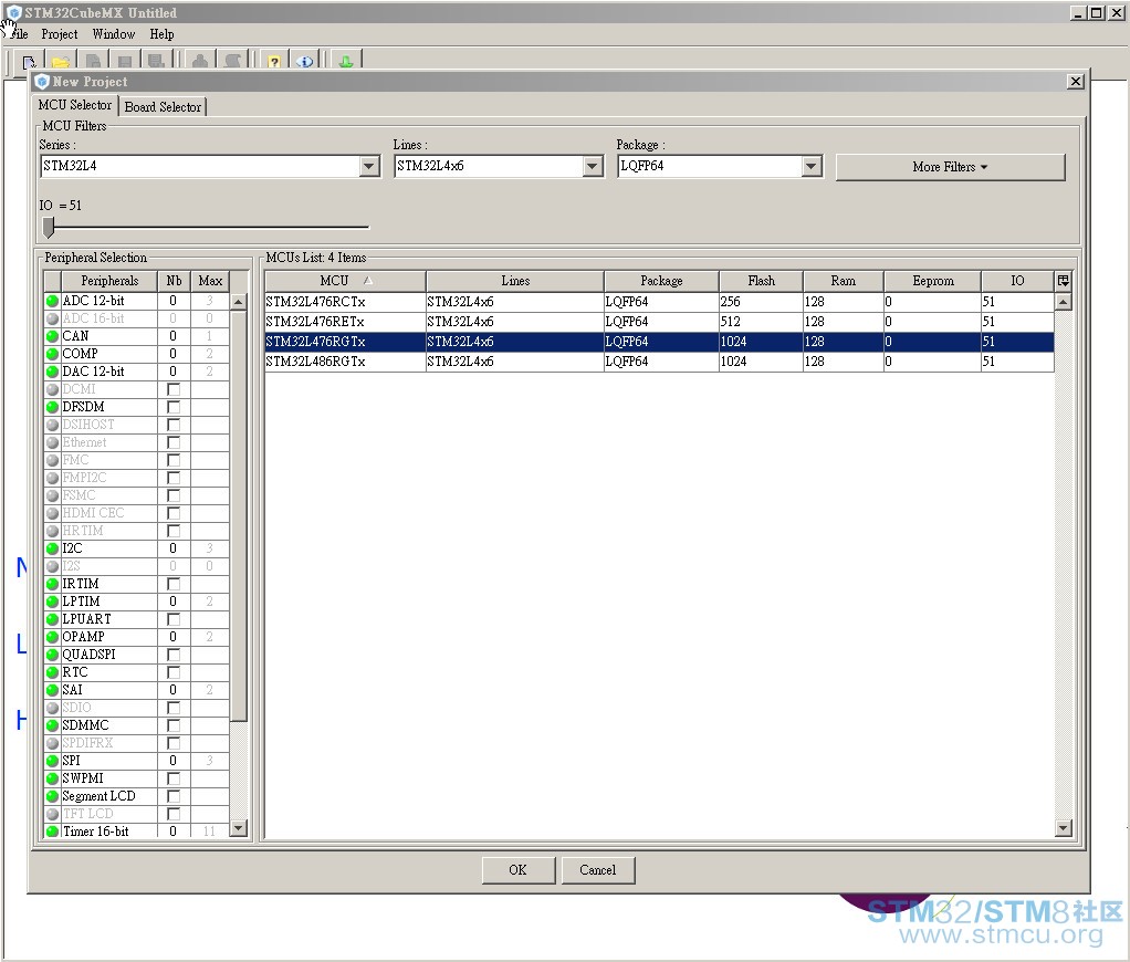

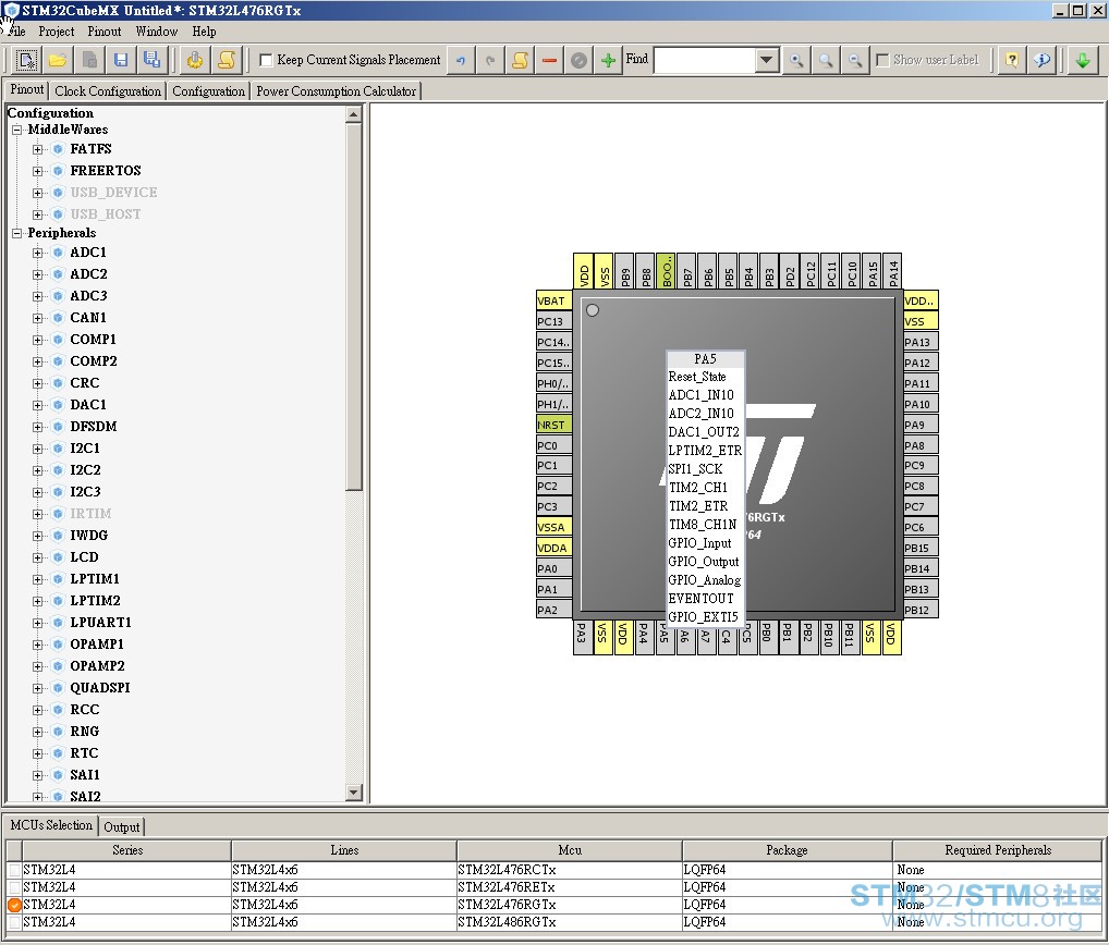

点New Project ,选择STM32L4X6
点STM32L476RGTx图上的PA5->GPIO_Output

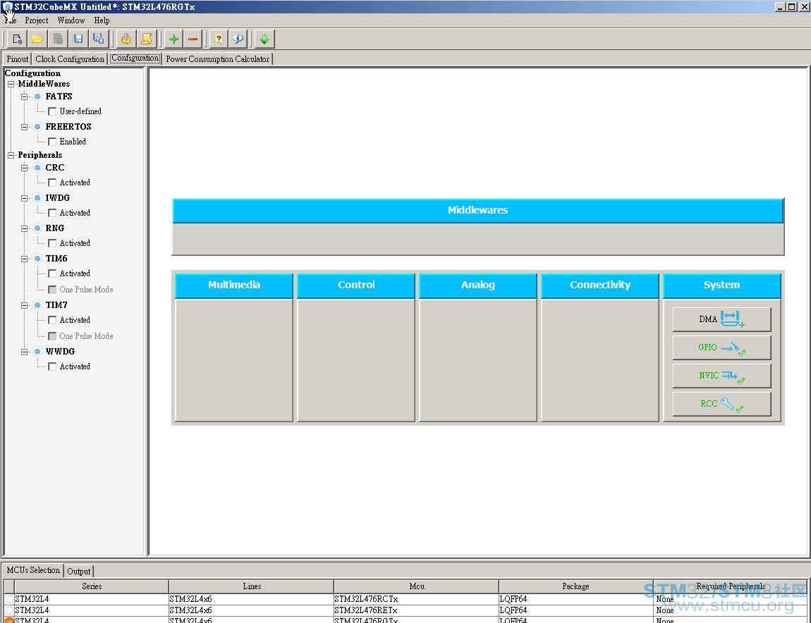

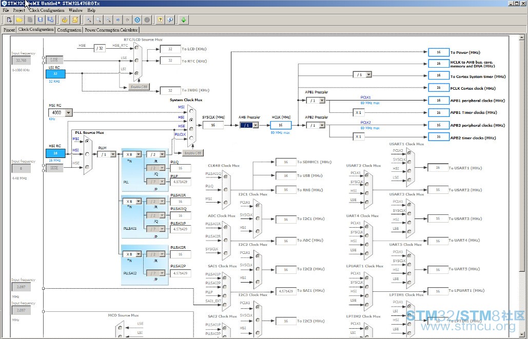

按ClockConfigruation,切换到clock设置画面,这里先不变更

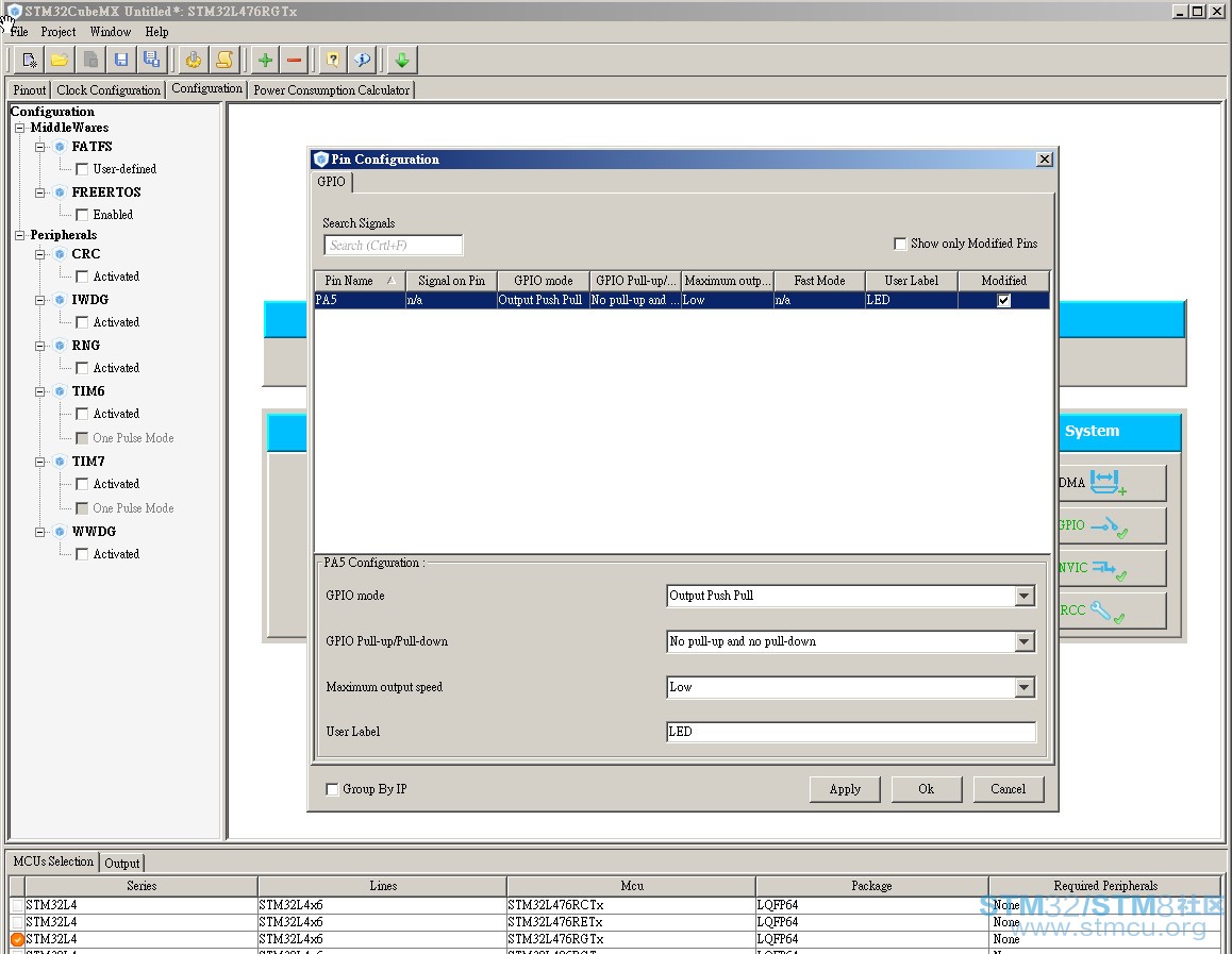

按Configuration->GPIO,点PA5,设置PA5的属性,
GPIO mode :            Output Push Pull
GPIO Pull-up/Pull-down :  No pull-up and no pull-down
Maximum output speed :  Low
User Label          :   LED(自定)

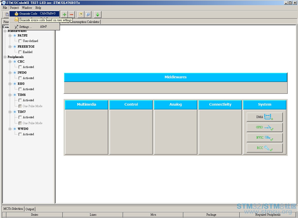

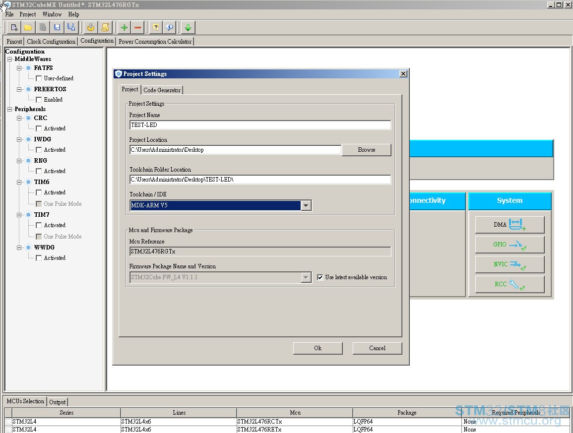

选Project->Setting,设置文件名、档案位置、输出IDE格式
设置完毕后,按Project->GenerateCode,产生程序码,再按OpenProject

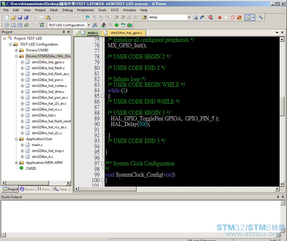

在/*USER CODE BEGIN 3 */和/*USER CODE END 3 */之间,插入
HAL_GPIO_TogglePin( GPIOA, GPIO_PIN_5 );
HAL_Delay(500);
编译并下载到L476开发板,就可以看到LD2闪烁
