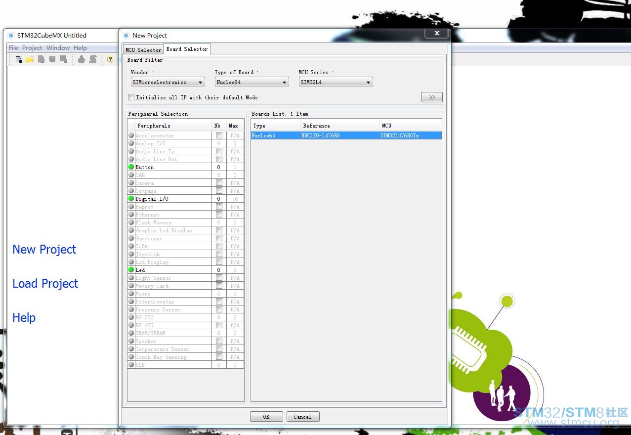

      CUBE是ST公司新出的代码初始化软件,可以非常方便快速的配置IO和各种外设,使用也非常方便。今天我们利用系统SysTick定时器和系统里自带的延时函数来使用户LED灯精确的每隔1秒闪烁一次,相对比较简单,首先新建项目,就会跳出选型界面,如下:
这里我们如上图一样选择Board Selectore→NUCLEO64→STML4,并在小窗口中选择→NUCLEO64并在小窗口中选择RG,点OK。进入编辑界面:

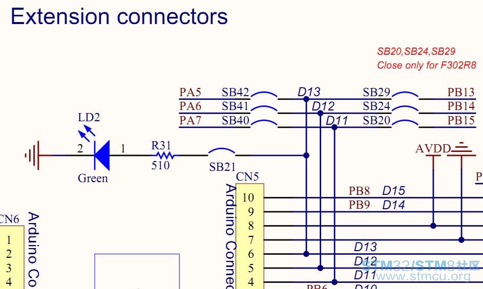

因为今天我们只要用到用户LED的IO(查Nucleo板用户手册,我们知道PA5控制着LD2--即用户LED,如下图),所以我只要配置上图中的PA5。

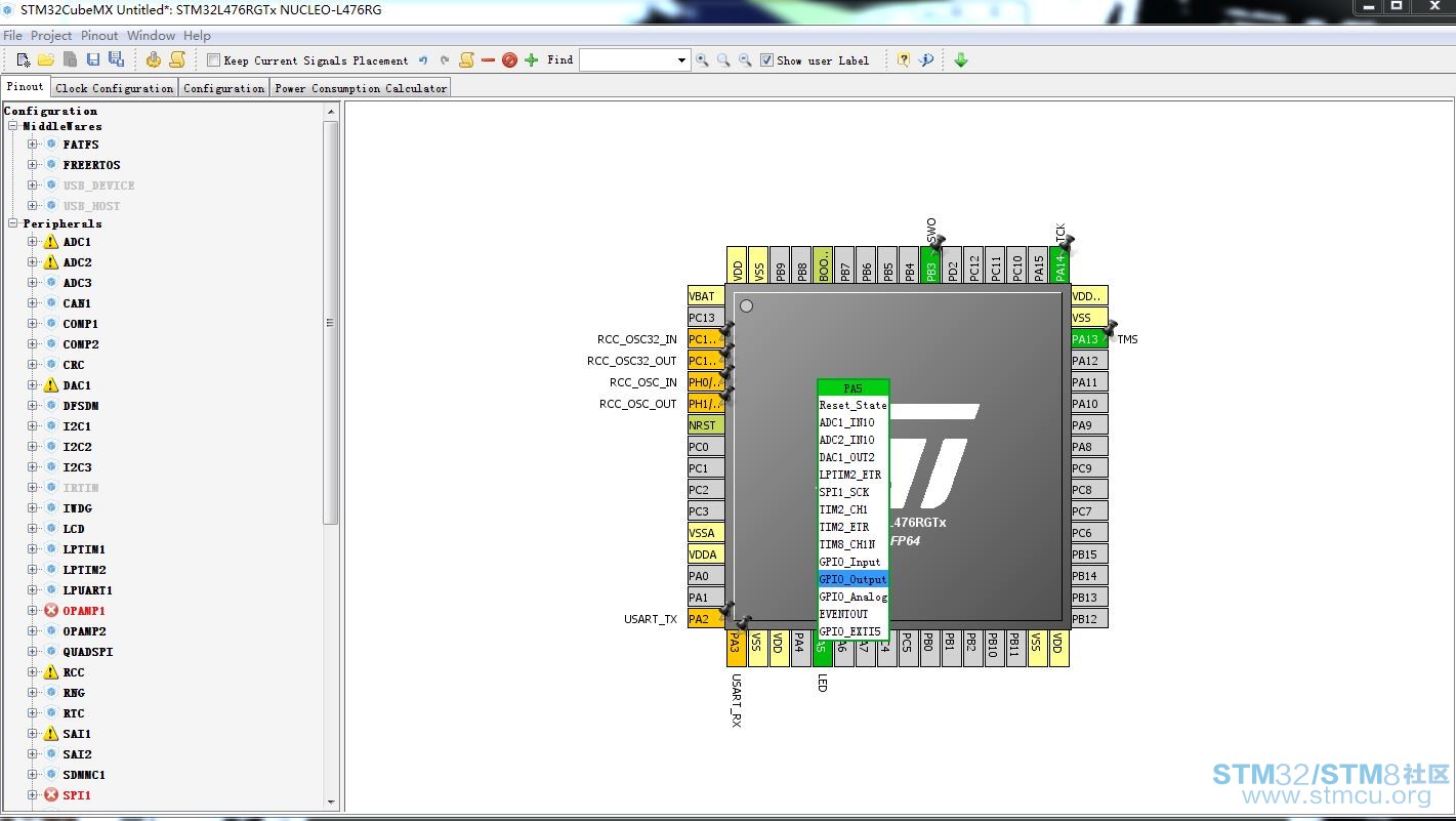

配置起来也很简单,只要在Pinout窗口中左键单击PA5,然后在弹出菜单中选择GPIO_Output就好,如下图

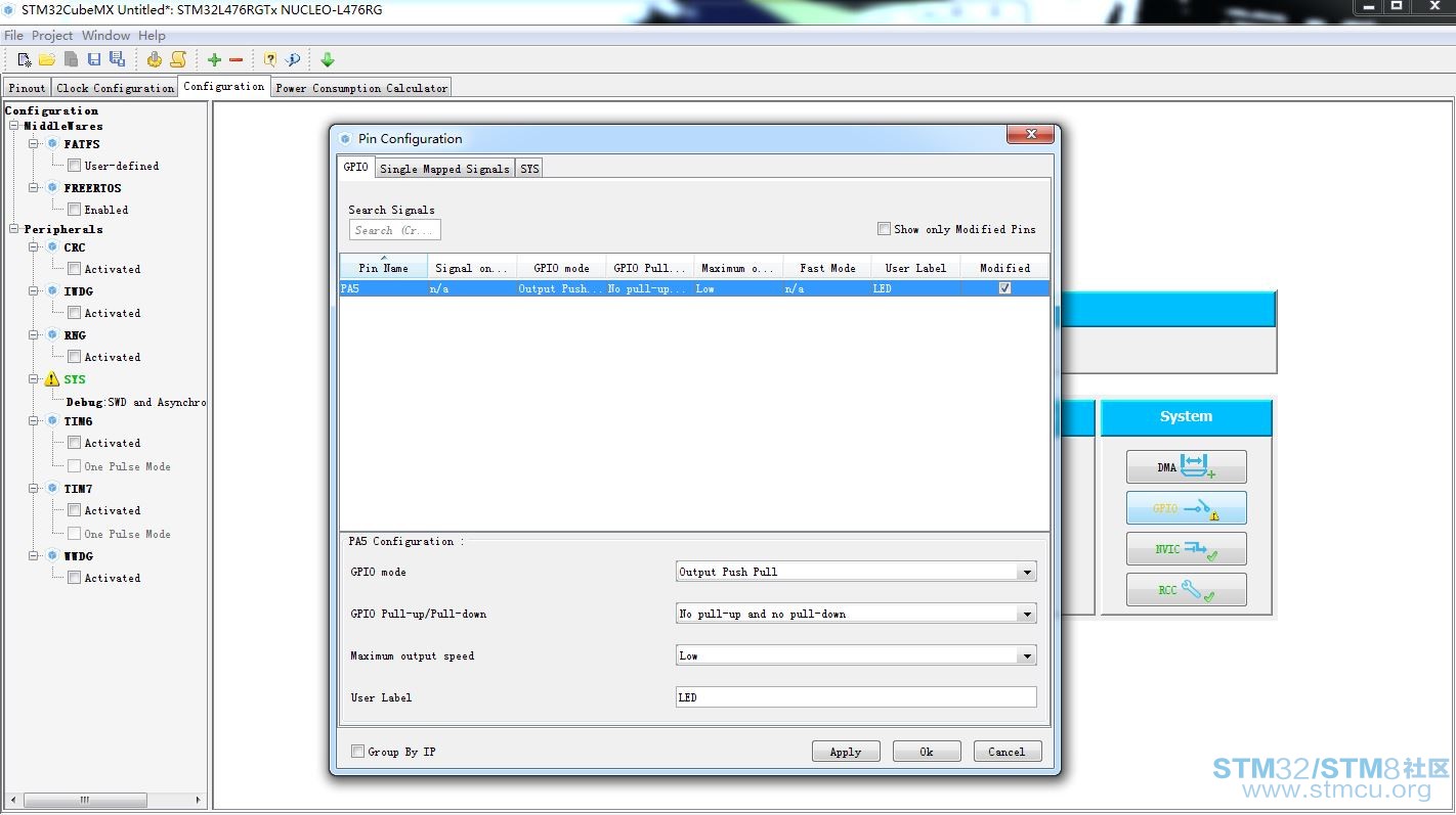

接下来具体配置IO的参数。在Configuration窗口,点击右侧GPIO选项,跳出配置界面,按下图配置:

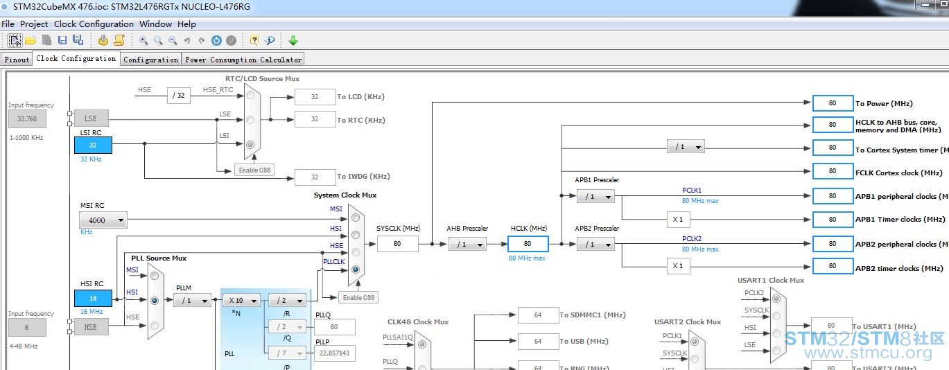

那么今天用到的基本就配置完了,但是还有一个最重要的我们没有配置,那就是系统时钟。这里因为NUCLEO-L476RG板子没有焊接外部晶振,我们只能使用内部晶振,选择高速的HSI,就好了,还可以改变系统运行速度,如下图:

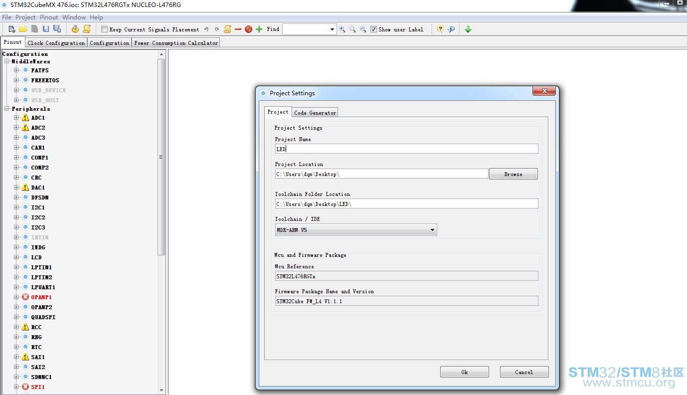

到此就全配置好了。接着我们生成初始代码,点击Project→ Generate Code,弹出保存对话框,按下图填写:
少许等待后,就自动生成了代码。这里我们需要LED每隔1秒闪烁1次,我们利用系统SysTick定时器和系统里自带的延时函数来编程。我们打开stm32l4xx_hal.c,找到如下代码:
