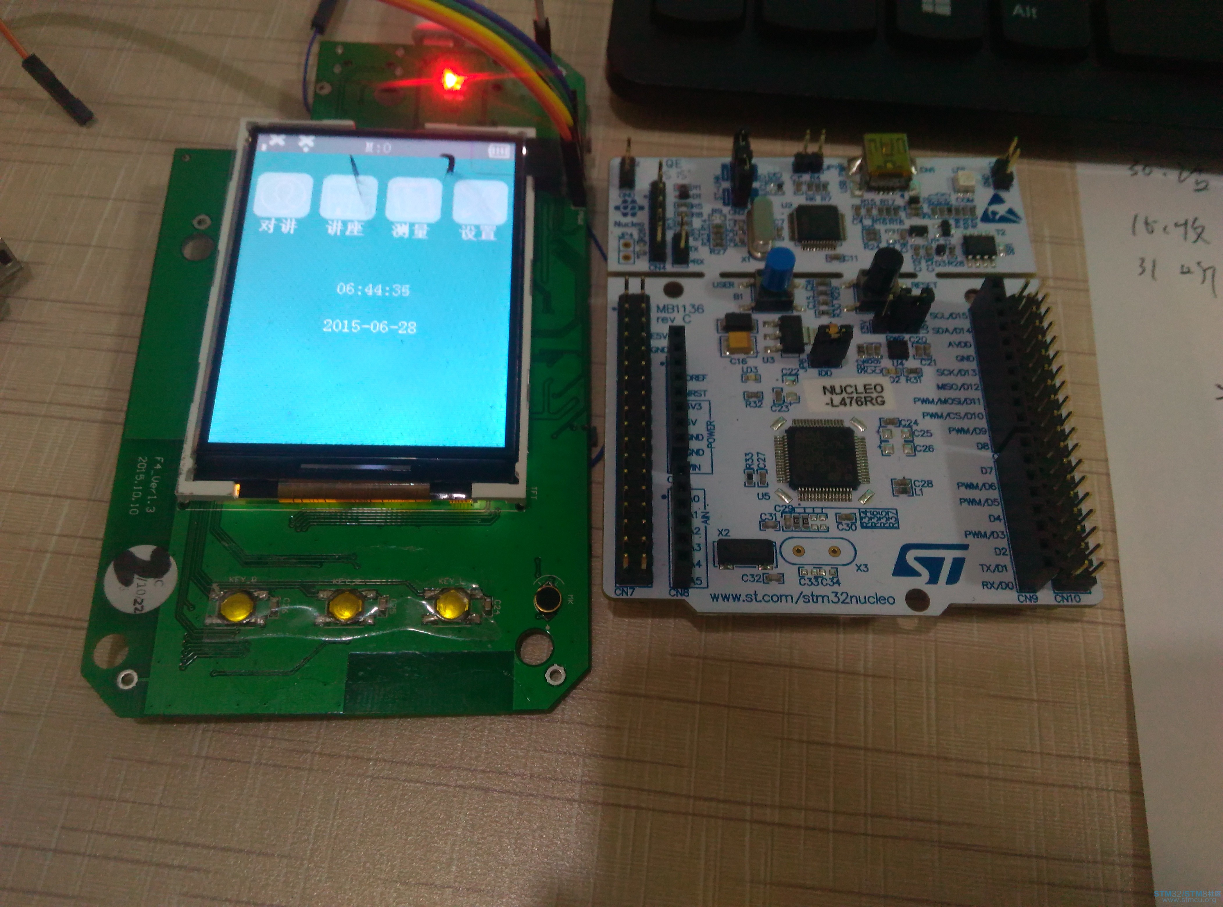

首先晒哈我的板子吧    以前一直没有用过STM32CubeMX;在拿到NUCLEO-L476RG后,尝试运用这个软件,在初始使用的时候需要下载对应的库;文件大小大概200M;

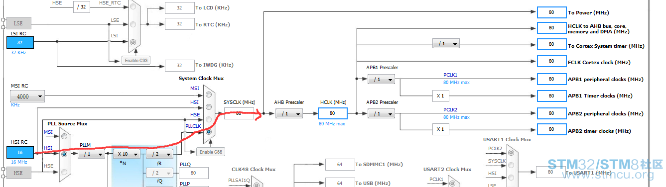

时钟的配置感觉直观明了:

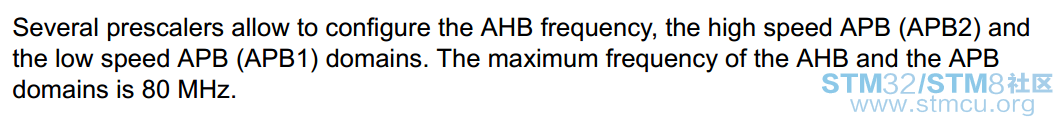

与STM32F103不同的是APB1,APB2,AHB的最大时钟都可以设置为80MHz
对应生成的代码如下

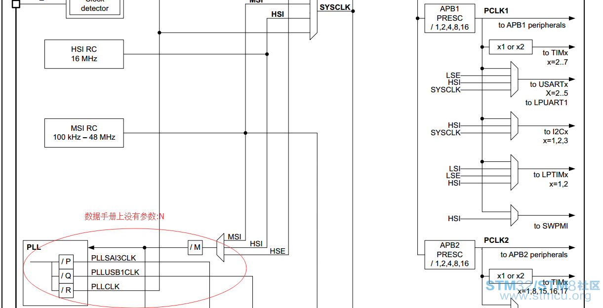

一个很奇怪的显现在数据手册的时钟树上居然找不到参数N,这个问题感觉很奇怪;
STM32CubeMX用起来确实很方便;

creep 回答时间:2015-11-16 17:51:42
这个时钟树省掉了VCO和PLLN部分,直接得出了PLL的值。
