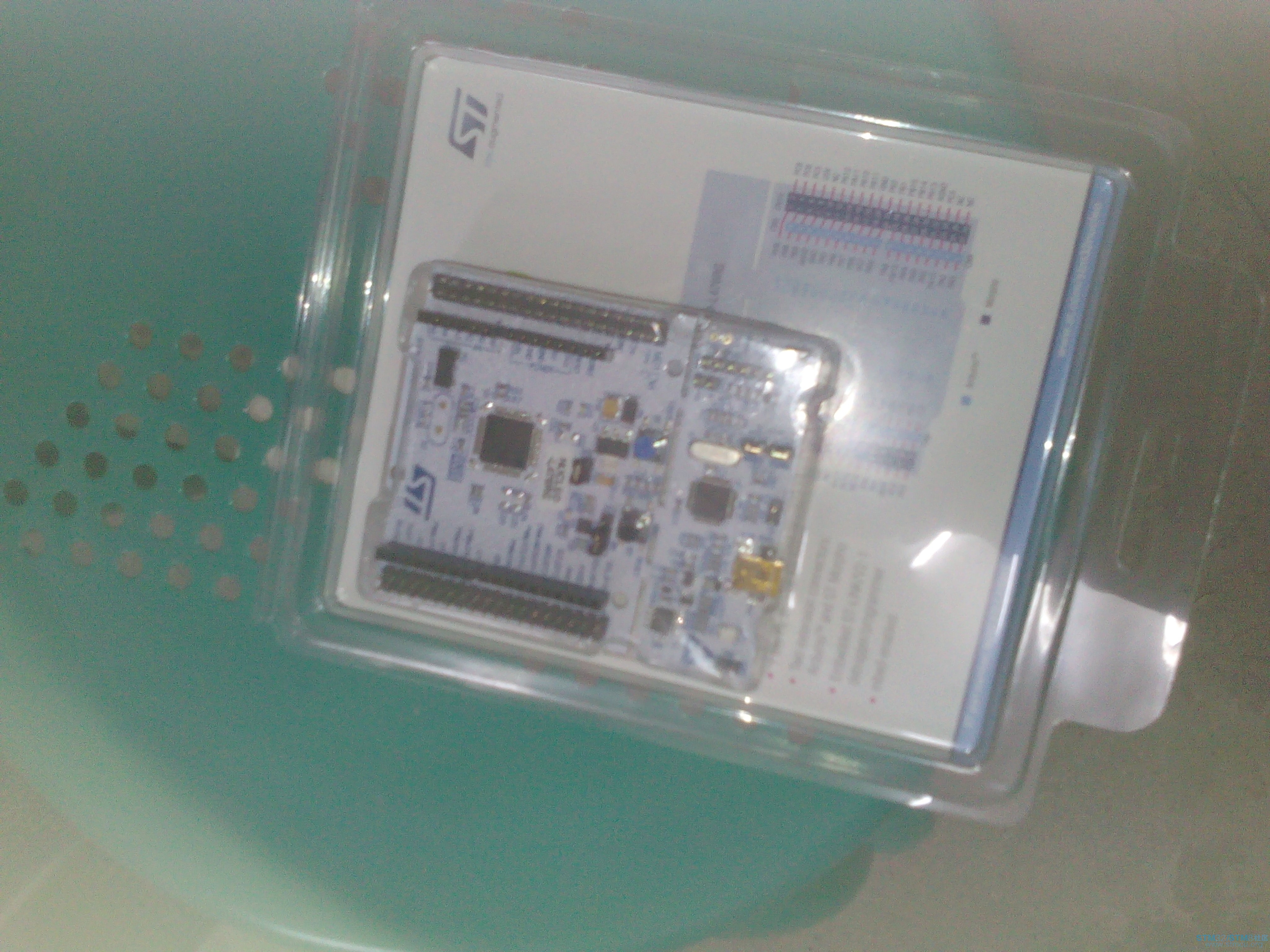

先晒一下板卡

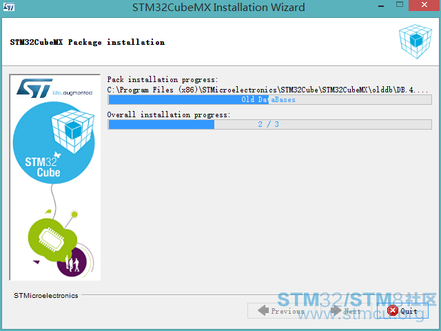

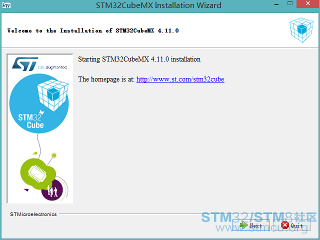

先给它装上

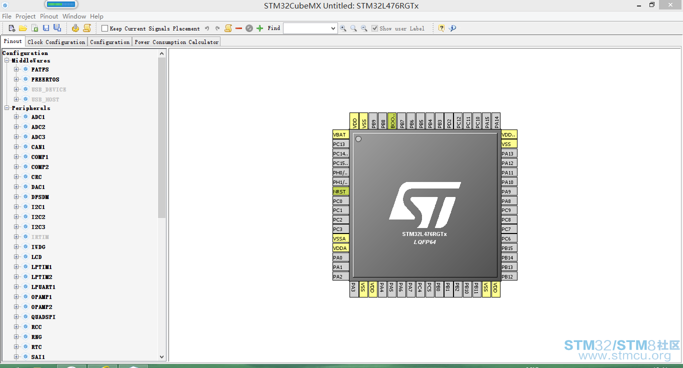

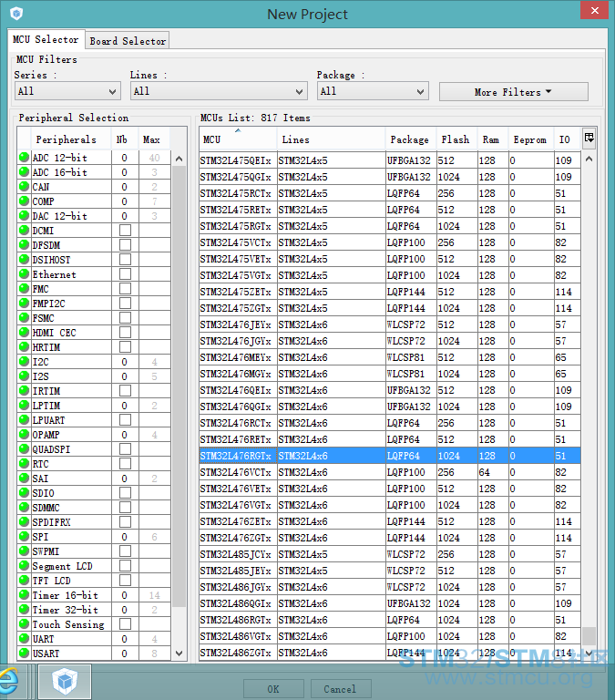

打开,选择芯片型号stm32L476RGTx,进入到配置界面

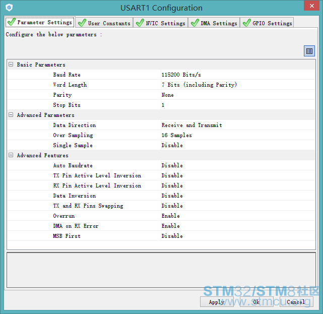

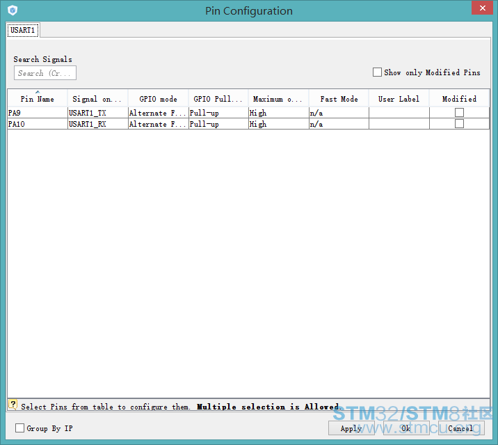

先点开pinout的peripherals配置USART1

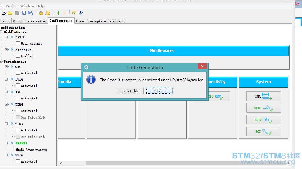

生成代码成功!

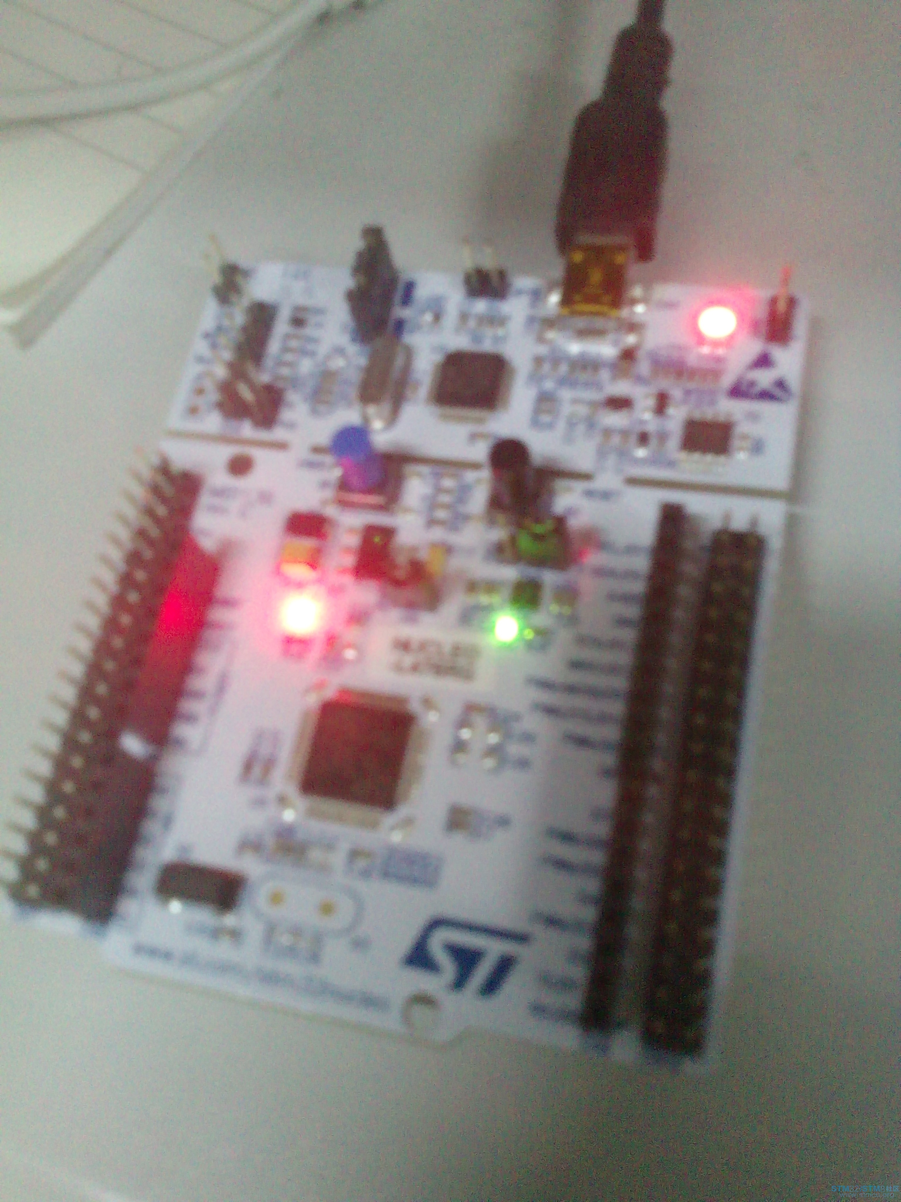

点亮的灯(效果不太明显,像素太渣)
