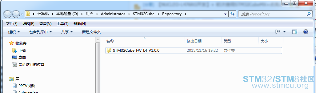

安装后打开软件,切记要升级,我之前下了一个1.0的放到默认位置C:/USER/STM32Cube/Repository/下并不能用
建议在线升级(我的网络不好...),不然会有各种问题的~~~~升级好后开始使用STM32L476啦,

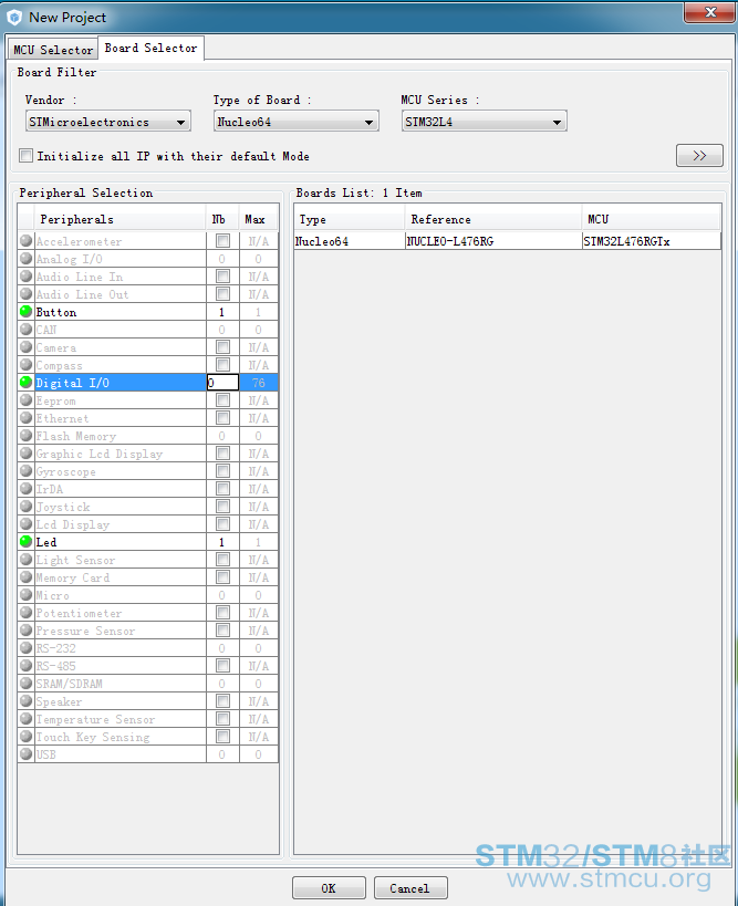

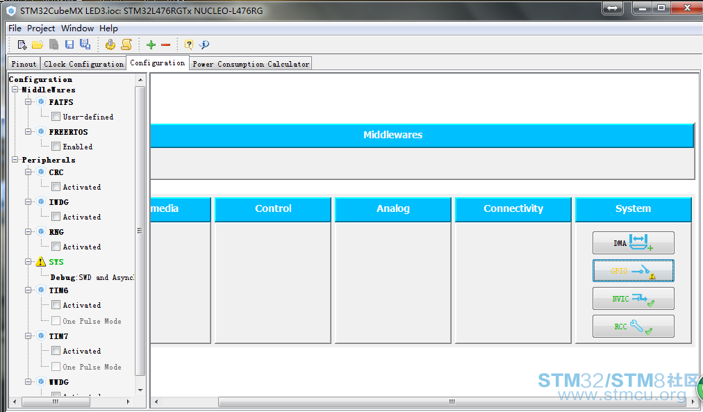

2.管脚配置 选定管脚
3.project中点击generate code生成代码

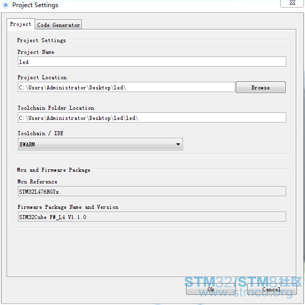

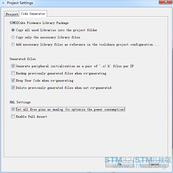

4.填入生成位置以及Hal setting

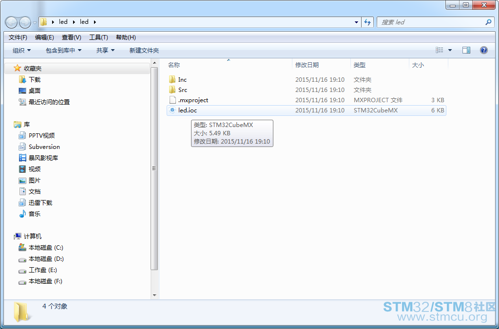

5.生成工程后填入代码烧写程序,开发板的灯就能亮啦~
  while (1)
  /* USER CODE END WHILE */
  /* USER CODE BEGIN 3 */
        HAL_GPIO_TogglePin(LD2_GPIO_Port, LD2_Pin);
    /* Insert delay 100 ms */
        HAL_Delay(100);
