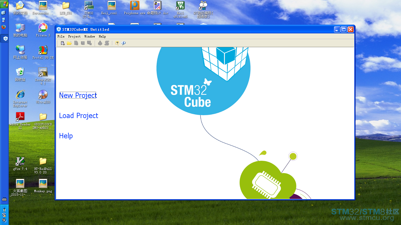

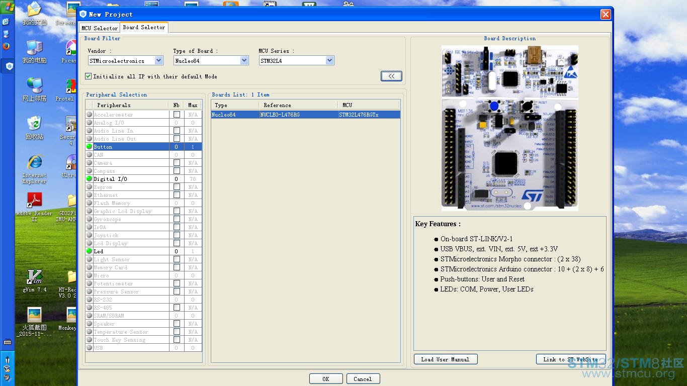

1、首先打开CCUBEMX,选择硬件设备,NUCLEO-L476RG对应的开发板。

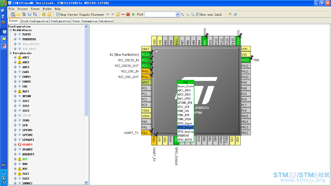

2、修改PA5的配置,选择GPIO-Output

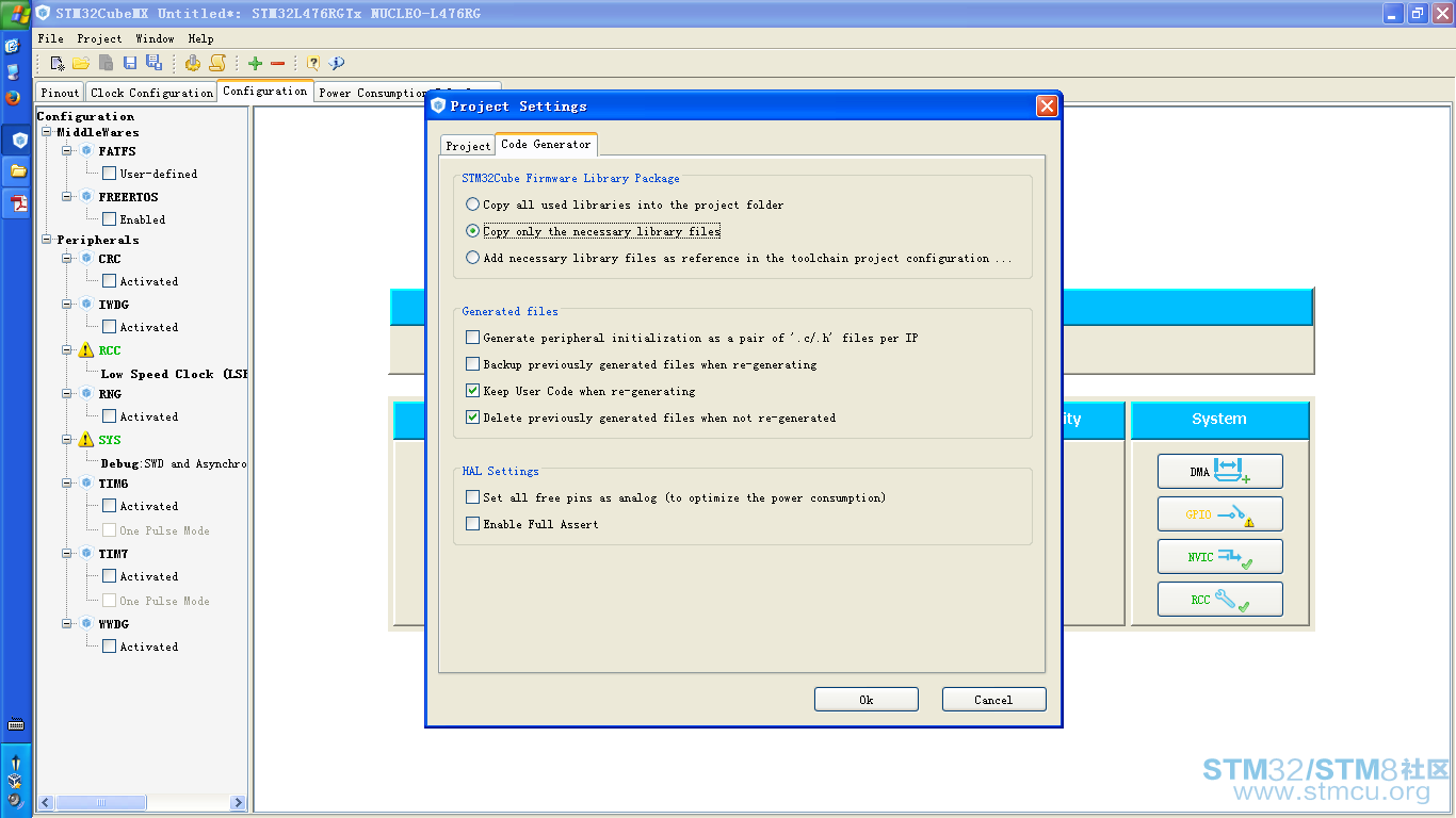

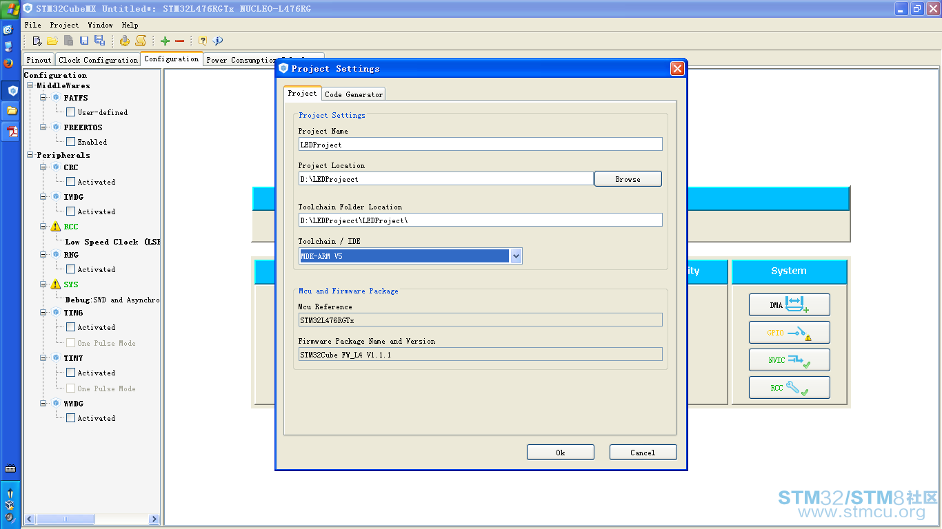

3、对项目进行配置,如图

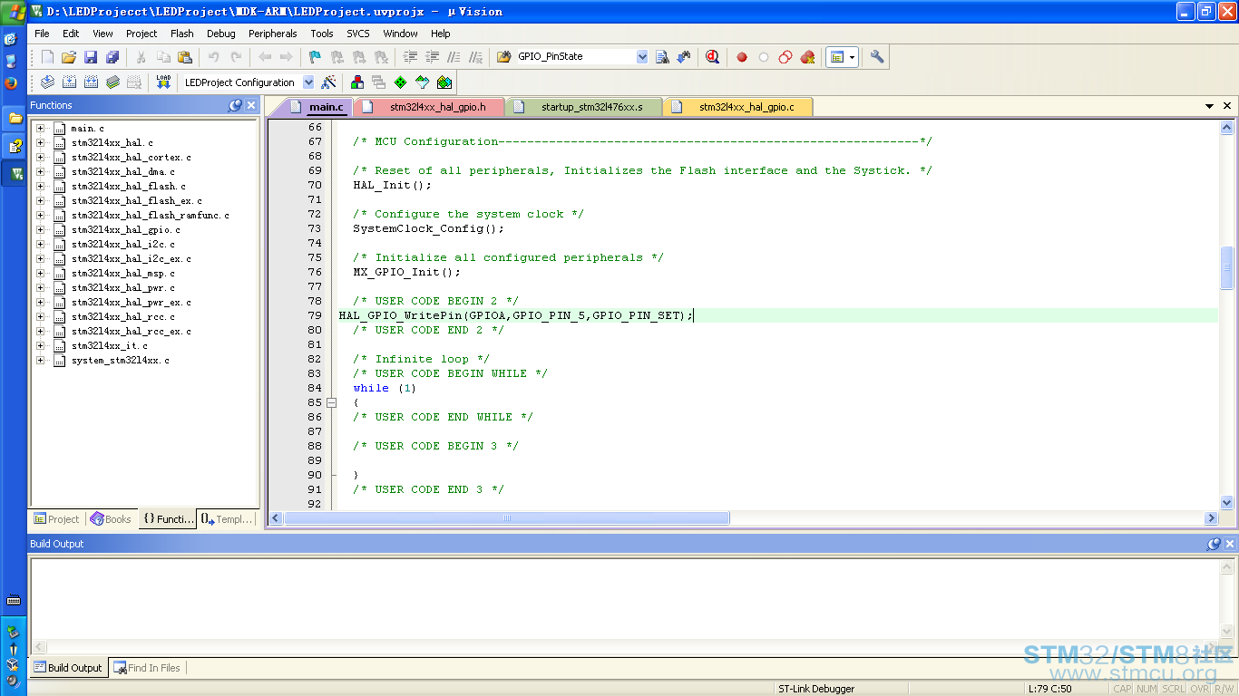

4,接下来就可以打开工程了,添加代码,如图所示。
5、编译,下载执行。
ok,点灯计划完成。
