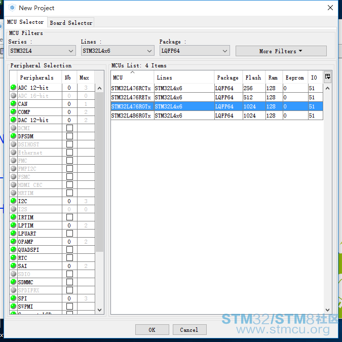

1、选择MCU

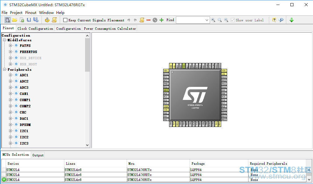

2、进行引脚配置,LED接PA5

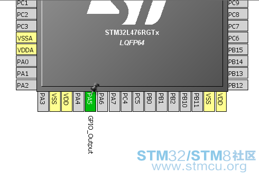

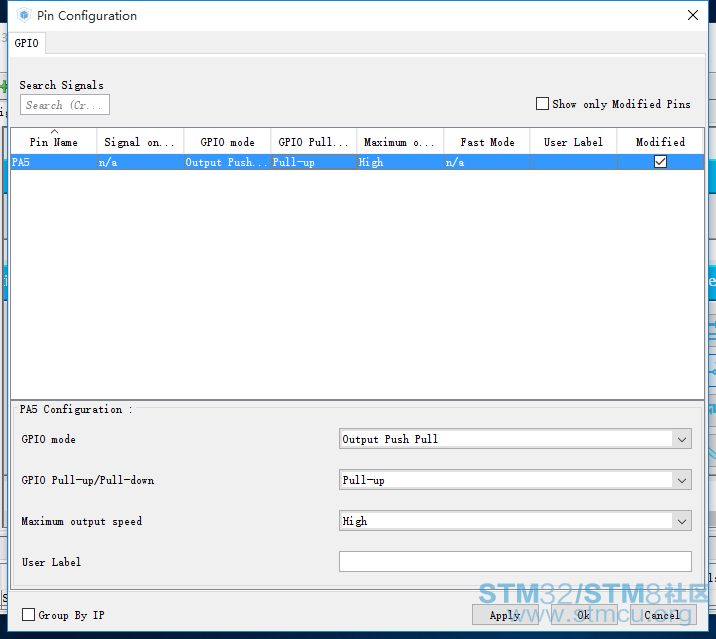

3、配置引脚PA5输出模式

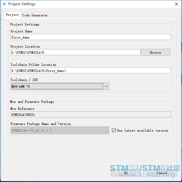

4、生成MDK工程

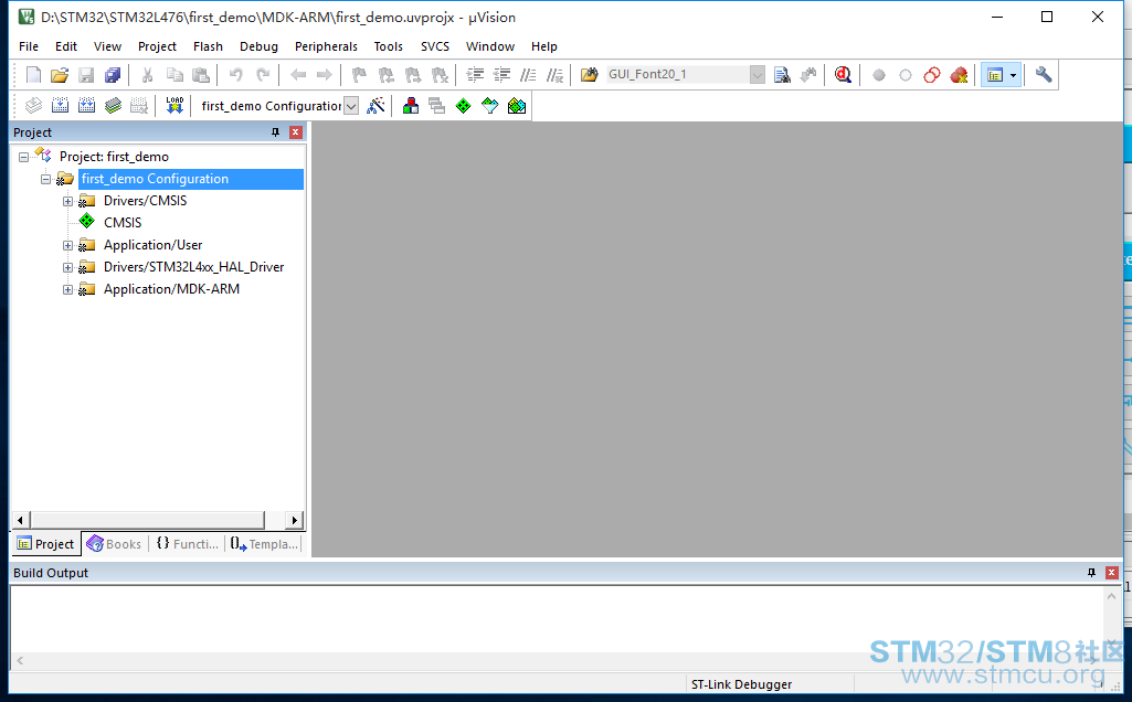

5、打开MDK
