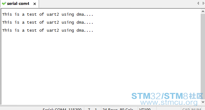

1、上个效果吧!表面看不出来时DMA做的!

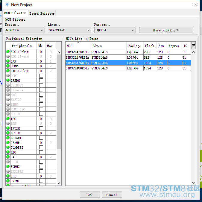

2、新建STM32CUBEMX工程

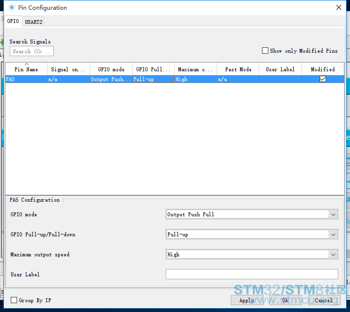

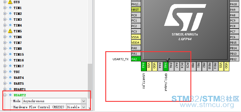

3、选择引脚,那个亮灯的引脚没有
4、引脚配置

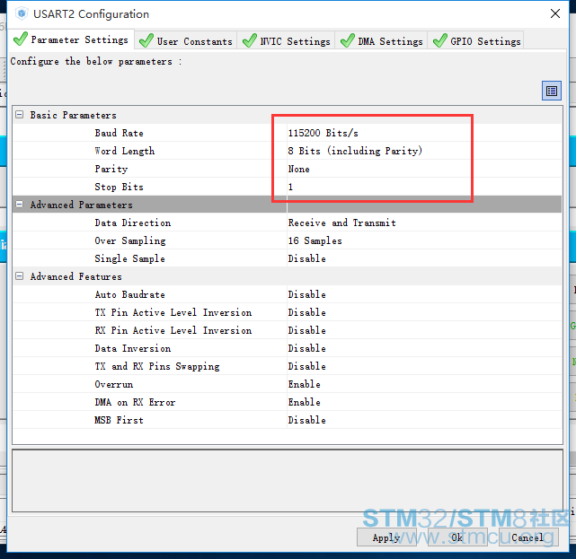

5、串口基本配置

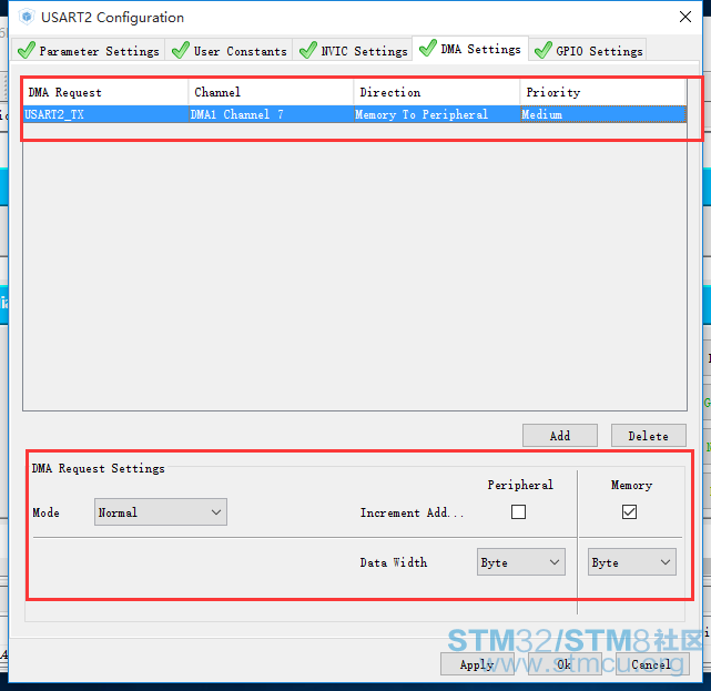

6、发送DMA配置

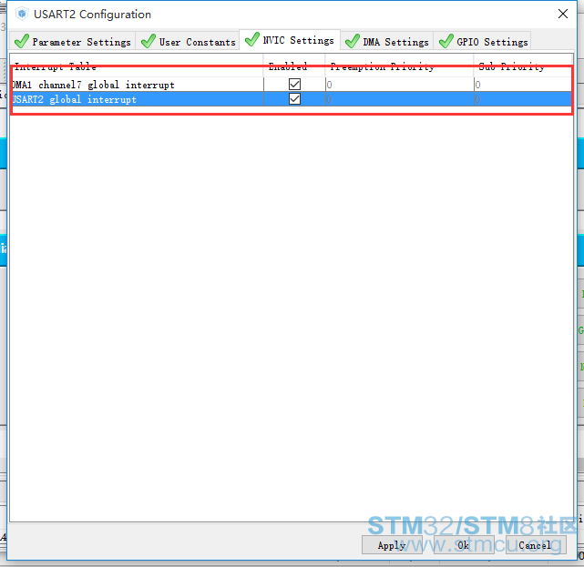

7、中断配置

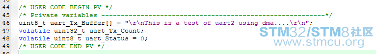

8、在生成工程中添加变量

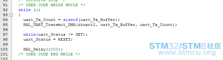

9、主函数定时DMA定时发送

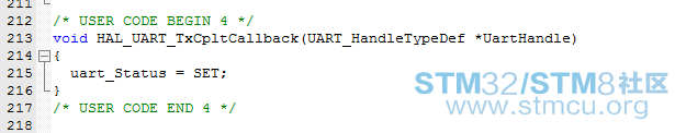

10、发送完成的回掉函数中修改标志
