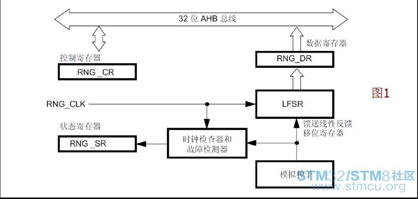

        STM32F4系列单片机自带了硬件随机数发生器( RNG ), RNG 处理器是一个以连续模拟噪声为基础的 随机数发生器,在主读时提供一个 32 位的随机数。 STM32F4 的随机数发生器构图如图1:
        STM32F4的随机数发生器采用模拟电路实现。此电路产生馈入线性反馈移位寄存器 (RNG_LFSR)的种子,用于生成 32 位随机数。
        该模拟电路由几个环形振荡器组成,的输出进行异或运算以产生种子。 RNG_LF  由专用时钟 (PLL48CLK) 按恒定频率提供时钟信息,因此随机数质量与 HCLK 频率无关。当将大量种子引入 RNG_LFSR 后, RNG_LFSR 的内容会传入数据寄存器 (RNG_DR) 。同时,系统会监视模拟种子和专用时钟 PLL48CLK,当种子上出现异常序列,或 PLL48CLK 时钟频率过低,可以由 RNG_SR 寄存器的对应位读取到,如果设置了中断则在检测到错误时,还可以产生中断。
