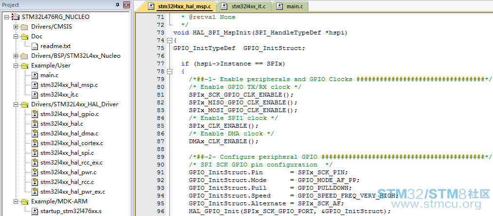

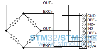

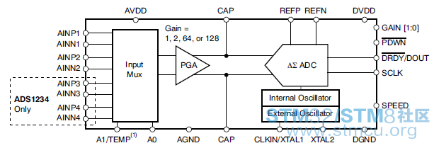

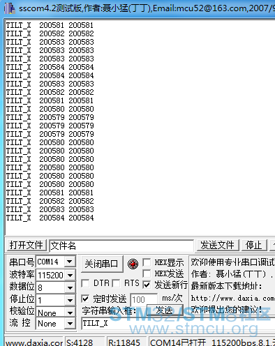

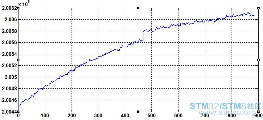

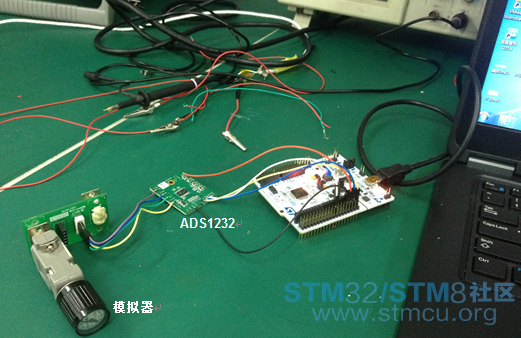

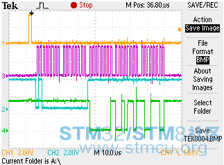

本帖最后由 wujianwei3980-52626 于 2015-11-18 14:42 编辑 第一次使用ST32处理器,之前一直都使用NXP的LPC23,LPC17,LPC10系列的ARM芯片开发,开发环境IAR,所以从头来(开发环境Keil),不过多谢论坛里的朋友分享开发笔记,有涉及到许多基本的快速上手的资料,如安装驱动,如何下载,Pack和对应的资料等等,事半功倍(这个过程就不列出了,朋友们做的比我详细又好),节省了许多时间,在此谢过,也感谢论坛的管理员组织这次活动。 言归正传,安装驱动,做好准备 我用NUCLEO-L476RG驱动TI芯片ADS1232,ADS1232用于采集惠斯登电桥的信号,见图惠斯登电桥和ADS1232 MCU和ADS1232通过串行数字接口通信,获取了数据后通过串口送给PC,供PC端的信号处理仿真 首先调试串口和GPIO,加载“STM32Cube_FW_L4_V1.1.0”下的UART工程调试,花费了点时间,不过还算顺利。MCU和1232接口通过IO通信,见下图: 调试通过后,加载到项目工程中(驱动ADS1232)调试,硬件连接如下:模拟器(电桥)+ ADS1232 + MCU,见硬件调试 通过示波器观察SPI的引脚输入输出,出口输出,见示波器调试 串口通信 输出数据分析 |
