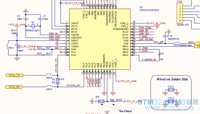

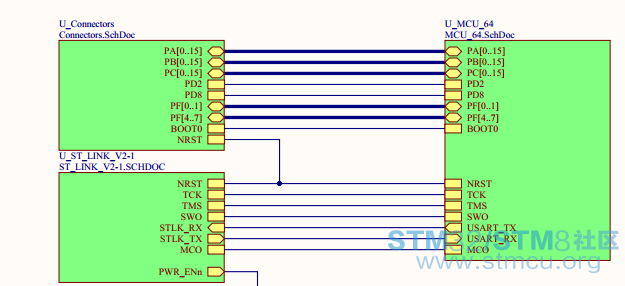

    板子到了也有一星期了,由于之前也没用过hal库,所以也就没怎么用,今天就先发个串口发送数据的试用吧。    由于不愿意外接线,发现原理图上面有如下的连线:

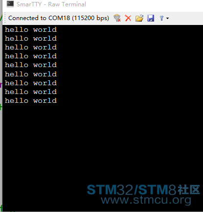

PA2和PA3是和STLINK上连在一起的,所以就省了杜邦线的链接,之后使用USART2,用cube Mx生成代码,加入自己的函数后就可以实现串口数据的发送了,十分方便!
效果图:
