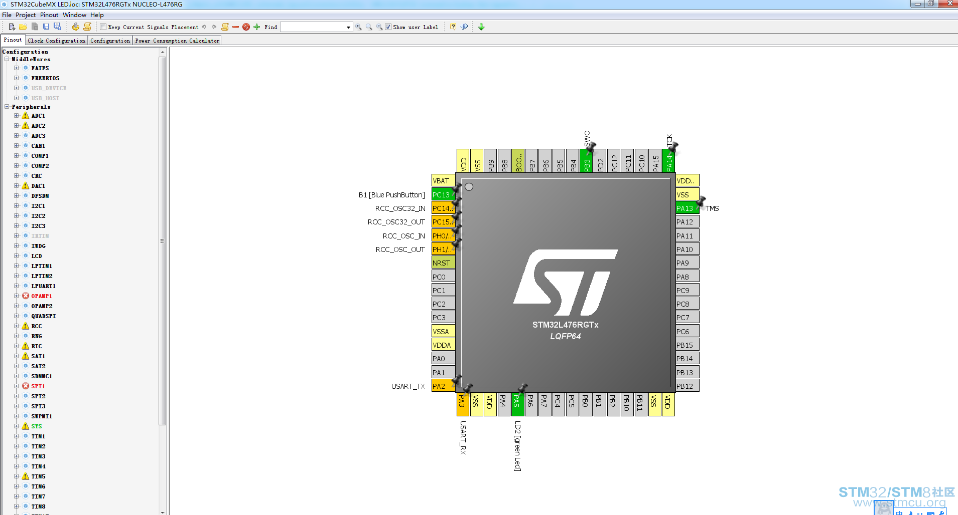

       闲话少说,前言少叙,这边我们就首先打开cubemx新建一个项目,这边我给大家提醒的是,我们选择NUCLEO L476RG后,出现的界面是官方默认的设置,我建议很多新手不要去改,因为这些GPIO设置是官方已经设定好了,当然如果你很懂那就无所谓了,如下图所示:
       然后点击生成代码,当然这边会让你设定目录和项目名称,需要注意的是目录不要有中文噢,不然会很麻烦的

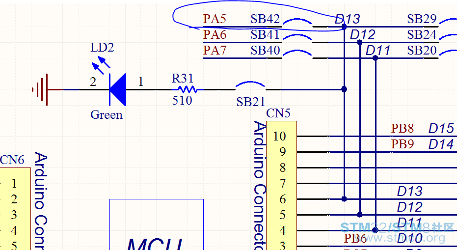

1、 HAL_GPIO_WritePin,总共有三个参数:第一个是GPIOA,及你要设定的是GPIOA,第二个是LD2_Pin,实际是PIN5,那么前两个参数的意思就是,我们要设定GPIOA5的值,实际上第三个GPIO_PIN_SET和GPIO_PIN_RESET就是1或者0的意思。这边需要注意的是L476自带的是PA5高电平才能点亮灯,如图是原理图:
