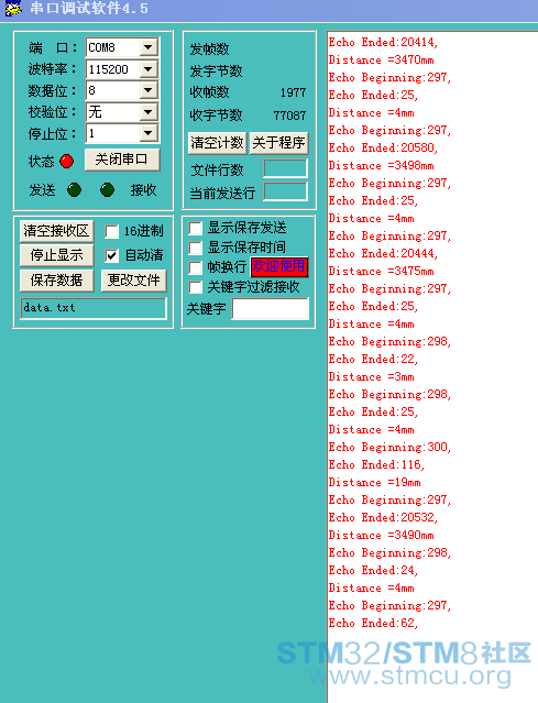

程序重现,距离误差有点大,呵呵
星辰一方 回答时间:2015-12-30 19:45:02
馕边子 发表于 2015-12-30 13:57
程序重现,距离误差有点大,呵呵
呵呵……我把帖子发过来,从常理来说就不会发个错的来误导大家,所以有问题自己先仔细查一下,你看看Echo Beginning和Echo Ended这两个数据,虽然没看你代码,你的定时器周期和时钟频率没有和我的设置一致
星辰一方 回答时间:2015-12-30 19:45:57
程序重现,距离误差有点大,呵呵
你这不叫误差大,这根本就是错了

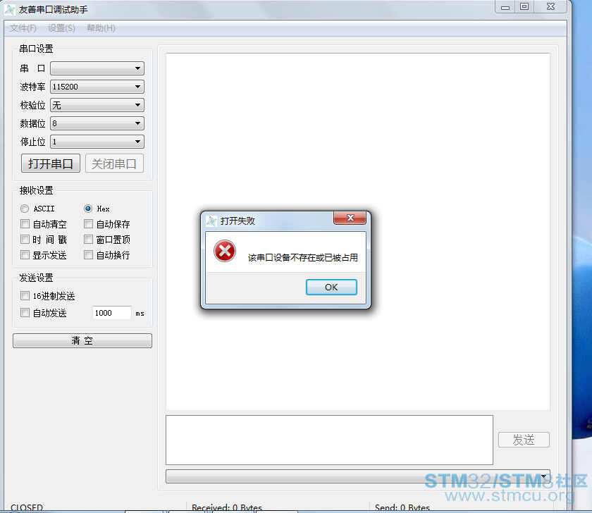

anan2015anan 回答时间:2016-1-8 05:40:44
我把代码下载到板子上,并连接所有硬件,灯亮了,但怎么改变距离,亮度都没变化,求问怎么用串口显示距离?
sxdahss 回答时间:2016-1-8 08:26:12
过来看看
星辰一方 回答时间:2016-1-8 16:01:05
anan2015anan 发表于 2016-1-8 05:40
我把代码下载到板子上,并连接所有硬件,灯亮了,但怎么改变距离,亮度都没变化,求问怎么用串口显示距离? ...
请严格按照帖子过程来做,串口是否打开?串口配置是否正确?请严格按照帖子说明操作,有错误请截屏错误代码跟帖
anan2015anan 回答时间:2016-1-9 02:12:56
星辰一方 发表于 2016-1-8 16:01
请严格按照帖子过程来做,串口是否打开?串口配置是否正确?请严格按照帖子说明操作,有错误请截屏错误代 ...
代码是下载楼主的,串口设置中串口无法选择,打开串口总显示串口被占用或者串口不存在。。。
星辰一方 回答时间:2016-1-11 18:21:50
你驱动没有装,跟谁的代码没关系,建议你先去好好按照入门贴,一步步把开发环境弄好吧
星辰一方 回答时间:2016-1-12 08:48:09
哦也有可能是你没选中串口,看下串口设置里面串口那一栏,选中你的串口,或者也有可能是你的串口调试助手有问题,再或者就只有是你驱动没装好了
