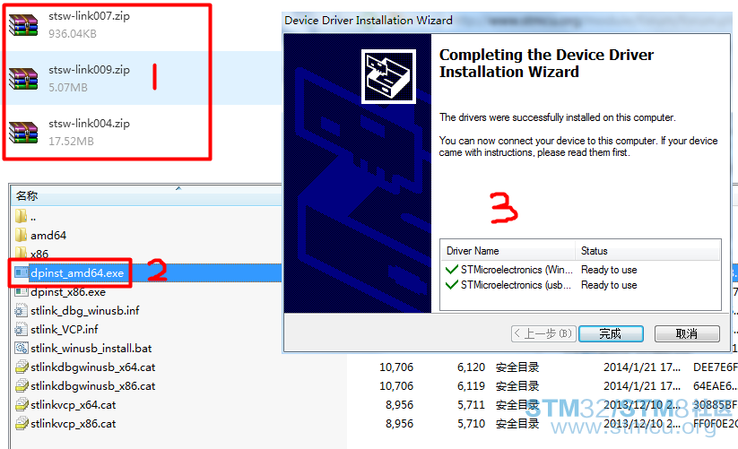

直接上图吧,废话不多说了,我的是64位的机器,从网上下了stsw-link009的驱动,直接点击那个dpinst_amd64.exe进行安装,没有问题,安装成功。
http://www.stmicroelectronics.co ... alog/tools/PF260219
驱动安装
驱动安装

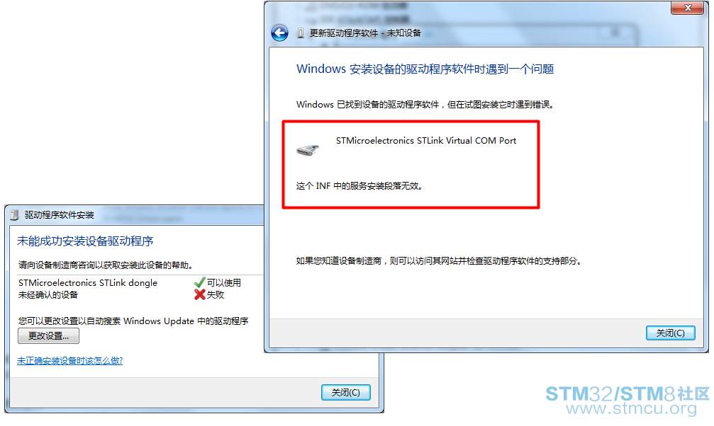

但是,连接插上板子时,发现一个小问题。
串口失败
串口失败
inf中服务段落安装失败,这里是什么情况呢?
实在是不知道呀,不知道各位有没有遇到这个问题。

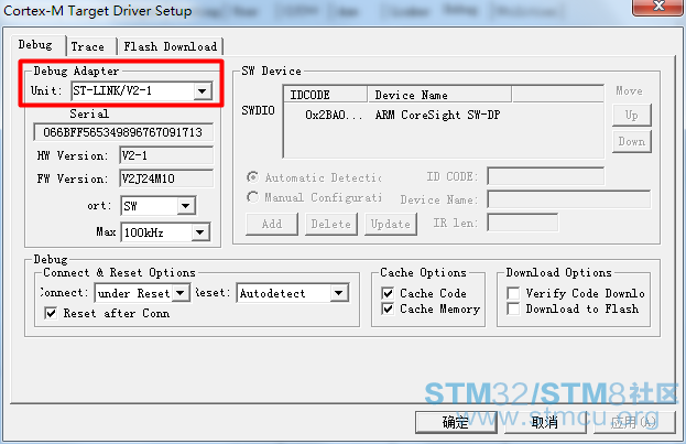

管它呢,反正是串口,俺不用就是了,直接打开keil看一下,好不好用,好在不影响keil中下载的使用。
keil下还是可以用的

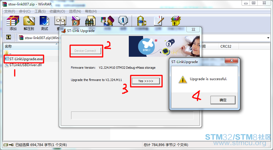

以为是没有更新的问题,于是又进行了更新操作,结果,还是没有成功启用串口...
更新到J24M11

creep 回答时间:2015-11-19 16:16:58
系统文件丢失,参考帖子中的前2种处理方法就可以了。
【STM32F303开发】+虚拟串口驱动安装失败的解决方法
https://www.stmcu.org.cn/module/ ... &fromuid=394920
(出处: 意法半导体STM32/STM8技术社区)
