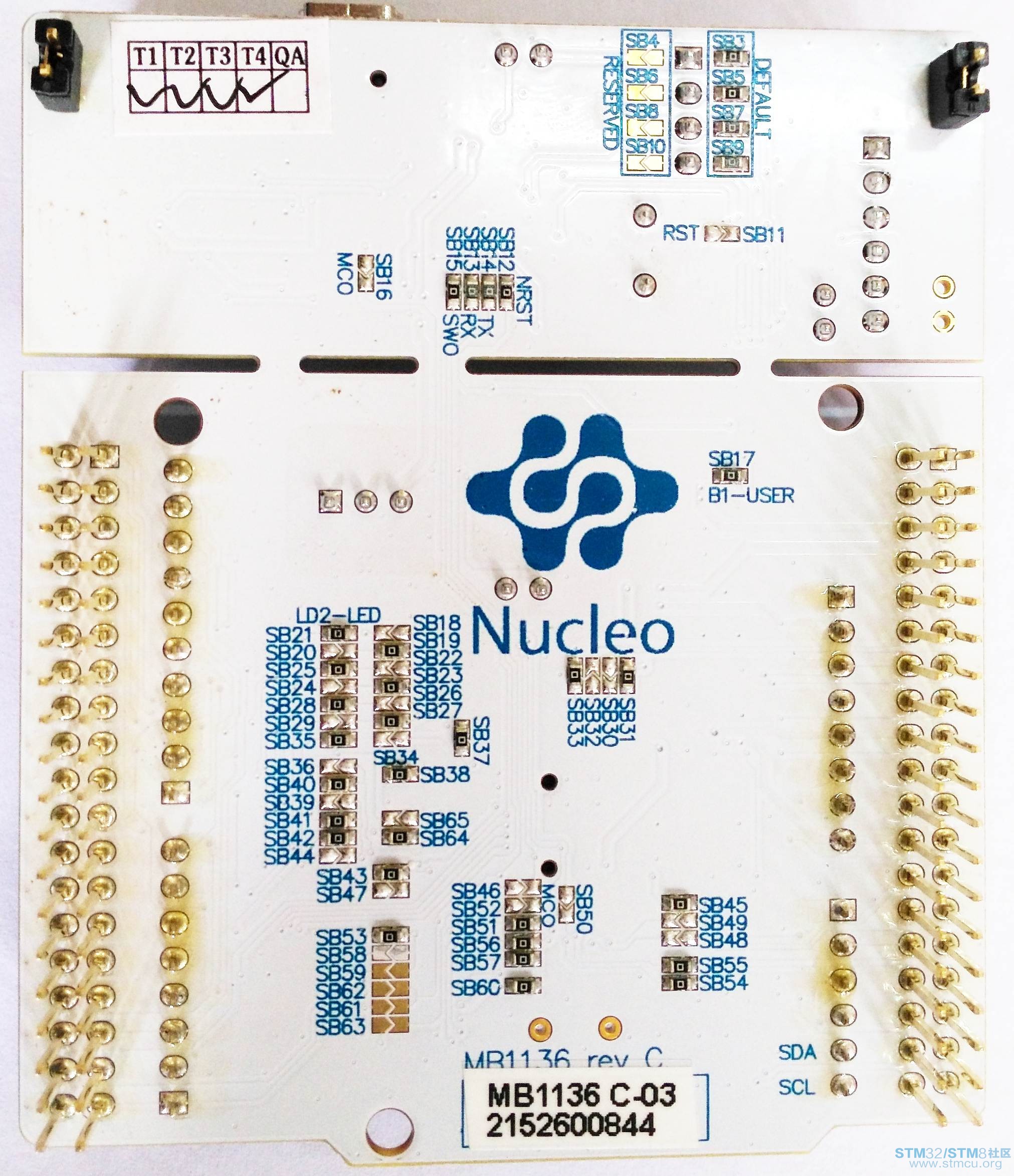

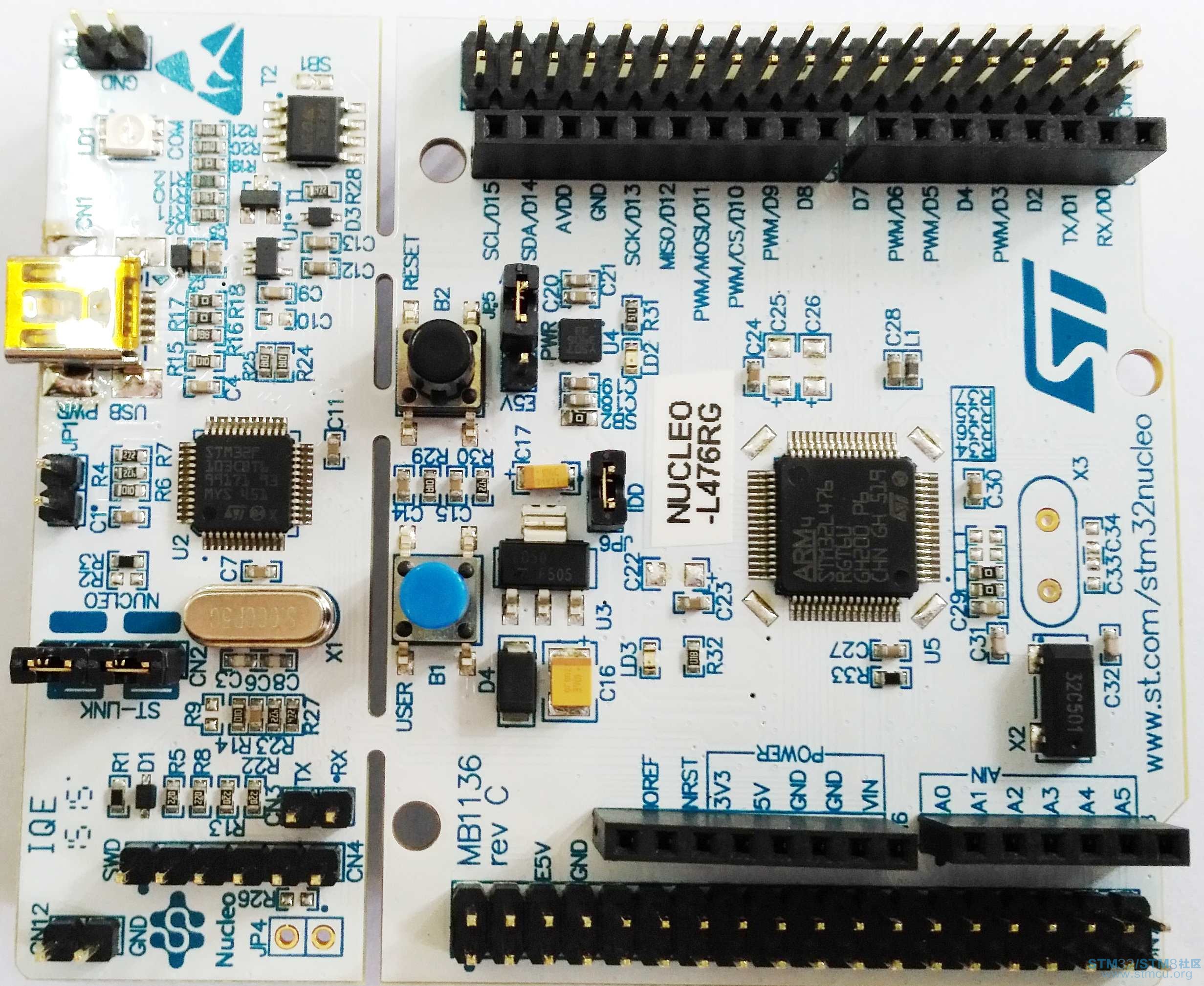

前段时间没有空,板子到手没有时间进行学习,今天先开个贴子,把板子上个裸照给大家瞧瞧。。。。
接下来,会抽时间进行学习,学习笔记将会在此贴进行更新。

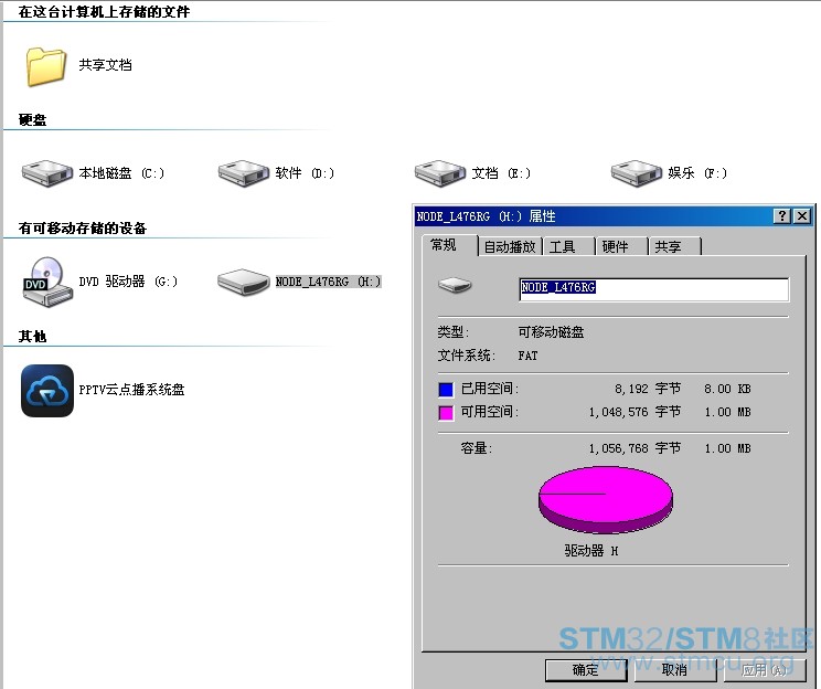

NUCLEO-L476RG开发板的硬件组成确实很简洁,在基本了解其硬件原理后试着上电启动玩玩。首先,自己准备一根miniUSB线,连接电脑上电启动。上电后,可以看到首先USB通讯LED点亮,其次电源LED点亮,紧接着,黄色用户LED闪烁,此时按一下板卡上的用户机械按键,用户LED切换闪烁频率,这是开发板自带的出厂程序功能。

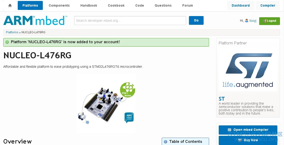

点击H盘内的网页链接,进入NUCLEO-L476RG开发板的MBED在线编程网站。

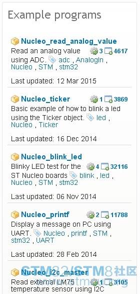

要先注册完账号就可以尽情享用NUCLEO-L476RG开发板了,在网页左侧可以看到此时板卡的相关介绍,在页面的右侧有该开发板的相关例程。

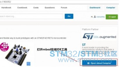

点击“Open mbedCompiler”按钮,打开mbed编译器。
打开mbed在线IDE设计工具

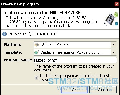

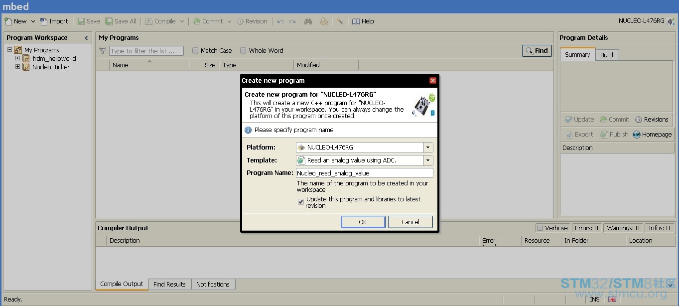

在弹出的窗口中,“Platforms”项选择“NUCLEO-L476RG”,在“Template”项中选择一个例程,我们就从“Display a message on PC using UART.”串口例程开始学习。

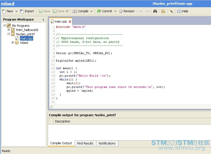

选择完成点击OK,进入编译器界面。从界面左侧可看到整个工程文件,在“Nucleo_printf”下有个“main.cpp”的文件,这就是主程序,点击该文件,在界面的右侧可看到该文件的内容。

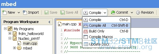

我们可以自主修改相关程序,程序修改好后,就可以进行编译了,点击菜单“Comple”选择“CompleAll”:

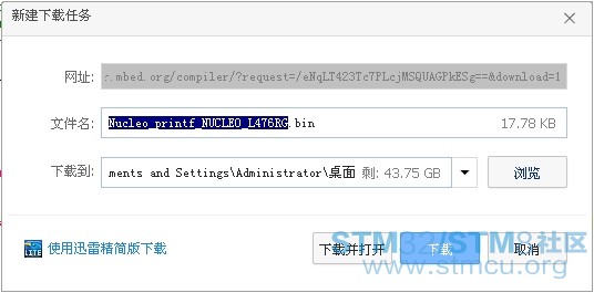

编译完成后会弹出下窗,提示保存编译好的二进制文件:
然后呢?这是要如何将bin文件烧录到开发板中?超级简单,找到刚保存好的bin文件,直接复制或者拖动到NUCLEO-L476RG开发板的存储中(一开始介绍的1MB Flash),复位一下板卡就自动运行程序了,若是要更换其他例程,只需将你所需求的bin文件再次拖进Nucleo开发板的盘符中就行了,它会自动覆盖原程序。

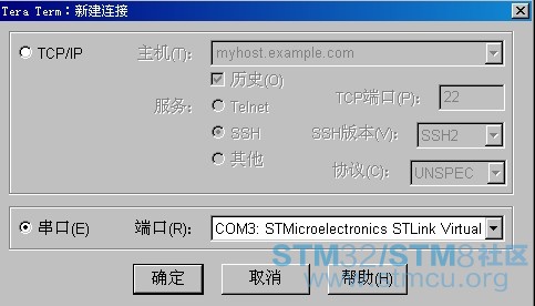

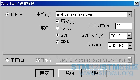

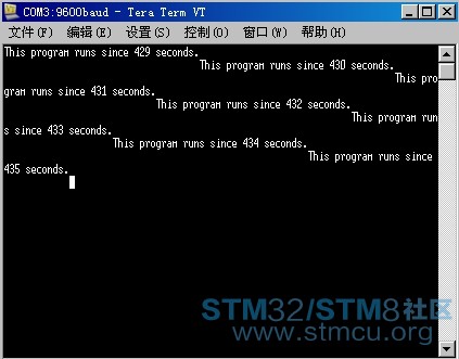

接着试下开发板的串口输出,首先要安装虚拟串口工具,我是安装了Tera Term ,打开Tera Term 。
选中“串口”选项,并选择“端口”,即开发板的虚拟串口号,我的电脑中显示是“COM3”。
点“确定”后,串口软件就会显示串口输出内容。

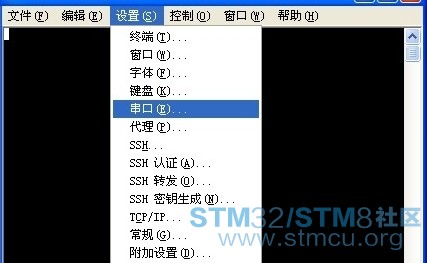

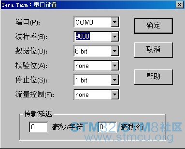

如果输出内容是乱码的话,应该是波特率设置不当,可以打开软件的“设置”菜单中的“串口”项进行设置相关参数。
