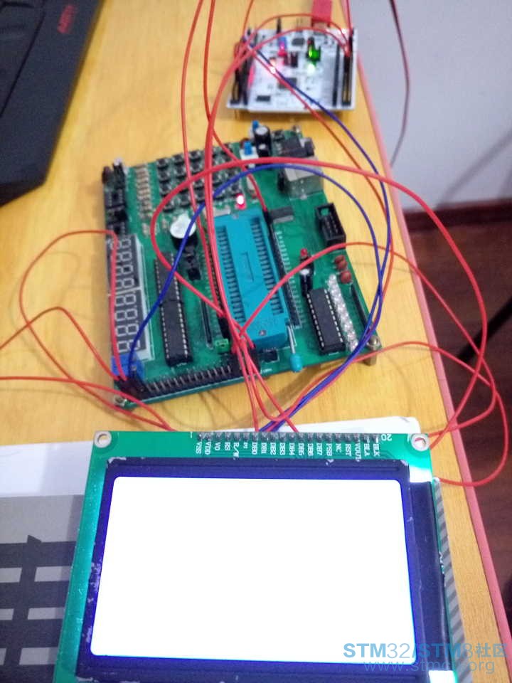

我在这里用的是串行控制,接线比较简单。

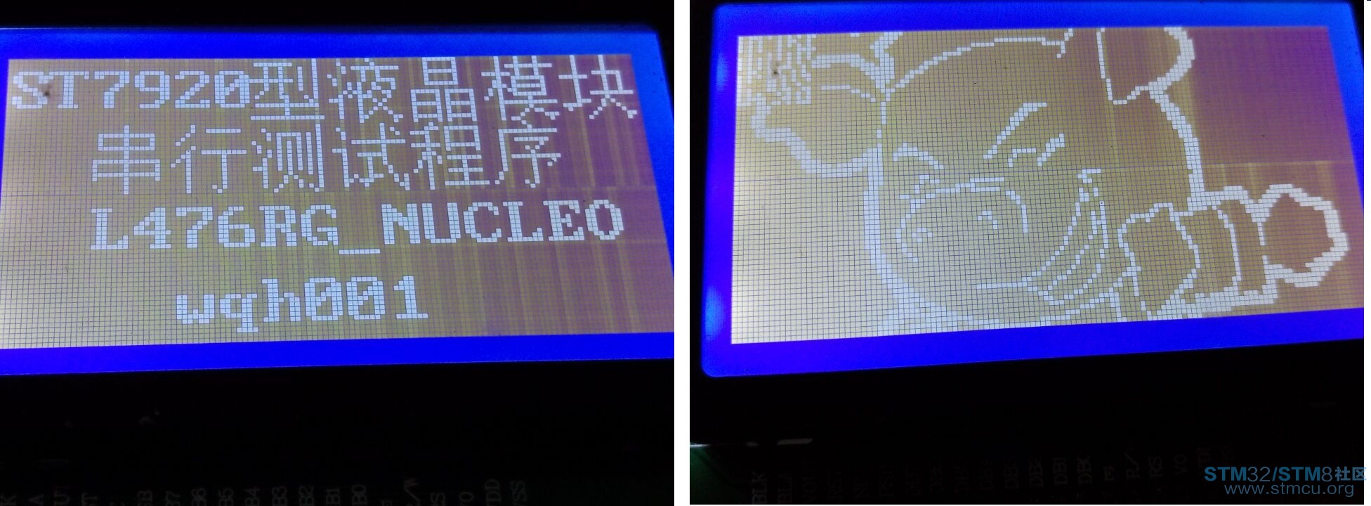

好了,废话不多说了,上图片与代码(代码中LCD的第一行显示有点BUG,不知道是屏幕很久没用的问题还是代码没写好的缘故,请见谅)。由于工程比较大不能上传不了,因此把主LCD的驱动代码与主函数文件上传了。
整体接线图

显示的效果
显示的效果

多谢分享,线挺多的

orima 回答时间:2015-11-21 11:25:50
接线很凌乱,楼主能否给个说明。。。
我乐意 回答时间:2015-11-21 13:11:54
STM32LEARN 发表于 2015-11-20 23:35
多谢分享,线挺多的
这是由于我的LCD屏幕之前焊接的排针,而板上也是排针所以线比较多的

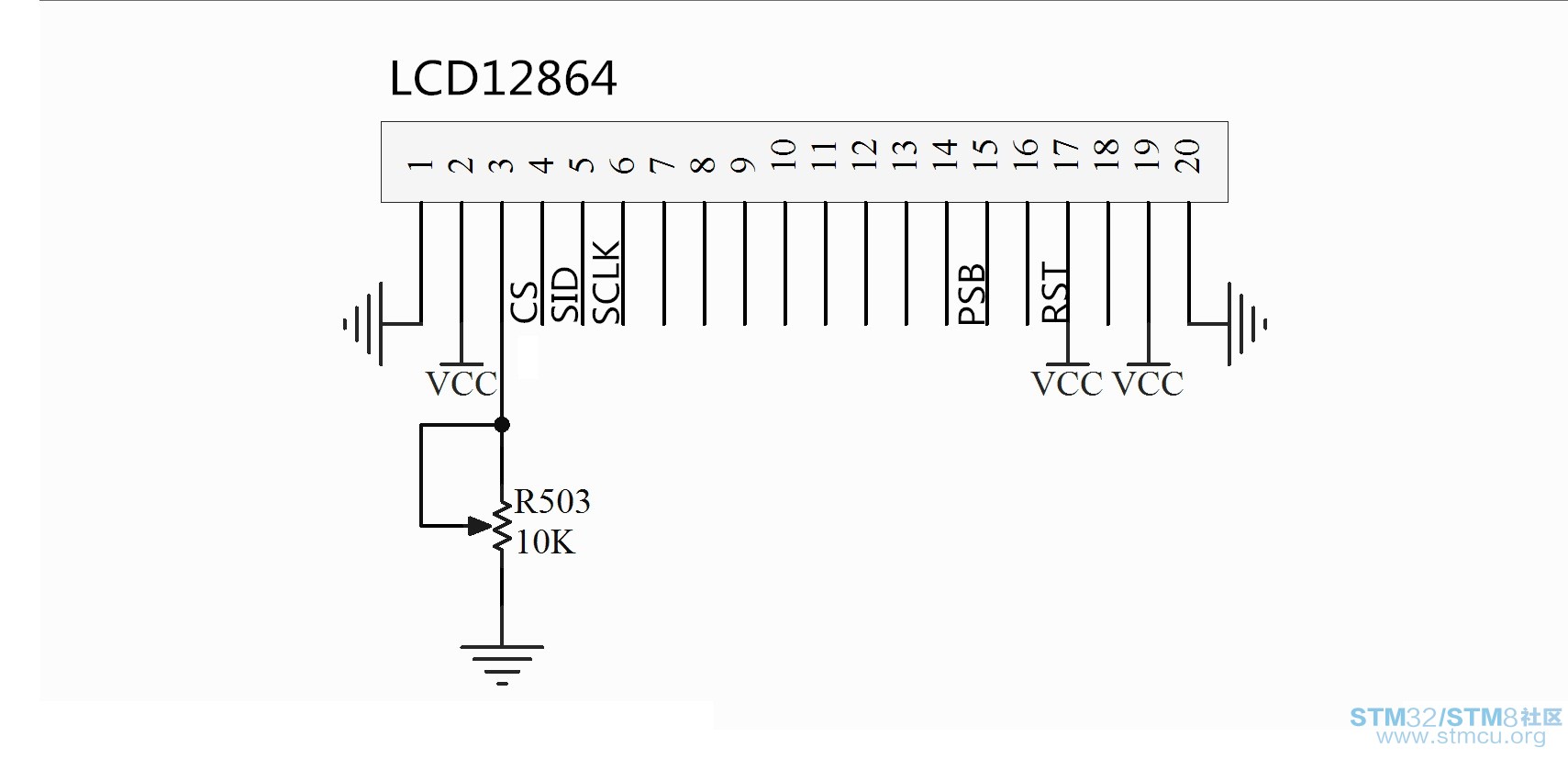

这是由于我的LCD屏幕之前焊接的排针,而板上也是排针所以线比较多的。其实就是LCD的驱动电路的。有用到的LCD接口:屏幕复位RST可用IO控制,也可直接高电平;PSB为LCD串行和并行控制口,可以IO控制也可直接接高电平(并行)或低电平(串行);CS为片选;SID为数据口;SCLK为串行同步时钟。

orima 回答时间:2015-11-22 10:34:17
wqh001 发表于 2015-11-21 13:18
这是由于我的LCD屏幕之前焊接的排针,而板上也是排针所以线比较多的。其实就是LCD的驱动电路的。有用到的 ...
这样就清楚了,谢谢分享。。。
