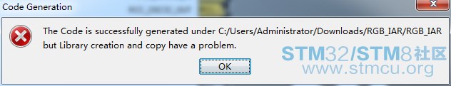

lmx8912-288991 发表于 2015-11-25 06:53
你是用stm32cubemx生成的工程吗?正常应该不会出这个问题的!我觉得你先要查下工程文件夹下是否有这个stm ...
我也是按照您的方法一步一步生成的,附件是我的工程,有时间可以帮我看看吗?我是新手,不知道哪个步骤遗漏了
RGB_IAR.zip
下载
3.14 MB, 下载次数: 1, 下载积分: ST金币 -1
lmx8912-288991 回答时间:2015-11-25 16:27:59
眼大5子 发表于 2015-11-25 09:31
我也是按照您的方法一步一步生成的,附件是我的工程,有时间可以帮我看看吗?我是新手,不知道哪个步骤遗 ...
你上传的压缩包我试了下,确实编译时会出现上面提到的错误!我尝试重新生成工程(即运行ioc文件),发现在生成代码时会出错啊!(不知道在你的电脑上是否也有这个问题)
而且应该就是你后面编译出错的原因所在吧(你后面编译时就是库文件出问题了)!
具体怎么解决我也不知道(百度了下,可能你生成的工程路径有中文,你可以试下)!
发一个我生成的你试下吧!实在不行,可以用我的模板!

眼大5子 回答时间:2015-11-25 17:37:46
lmx8912-288991 发表于 2015-11-25 16:27
你上传的压缩包我试了下,确实编译时会出现上面提到的错误!我尝试重新生成工程(即运行ioc文件),发现 ...
已经解决了,感谢感谢再感谢

lmx8912-288991 回答时间:2015-11-25 20:48:41
眼大5子 发表于 2015-11-25 20:08
https://www.stmcu.org.cn/module/forum/forum.php?mod=viewthread&tid=604369&page=1#pid2141099
在这里了, ...
原来是你的库不全,然怪你上传的工程文件压缩包只有3.14M,而我上传的有7.85M
